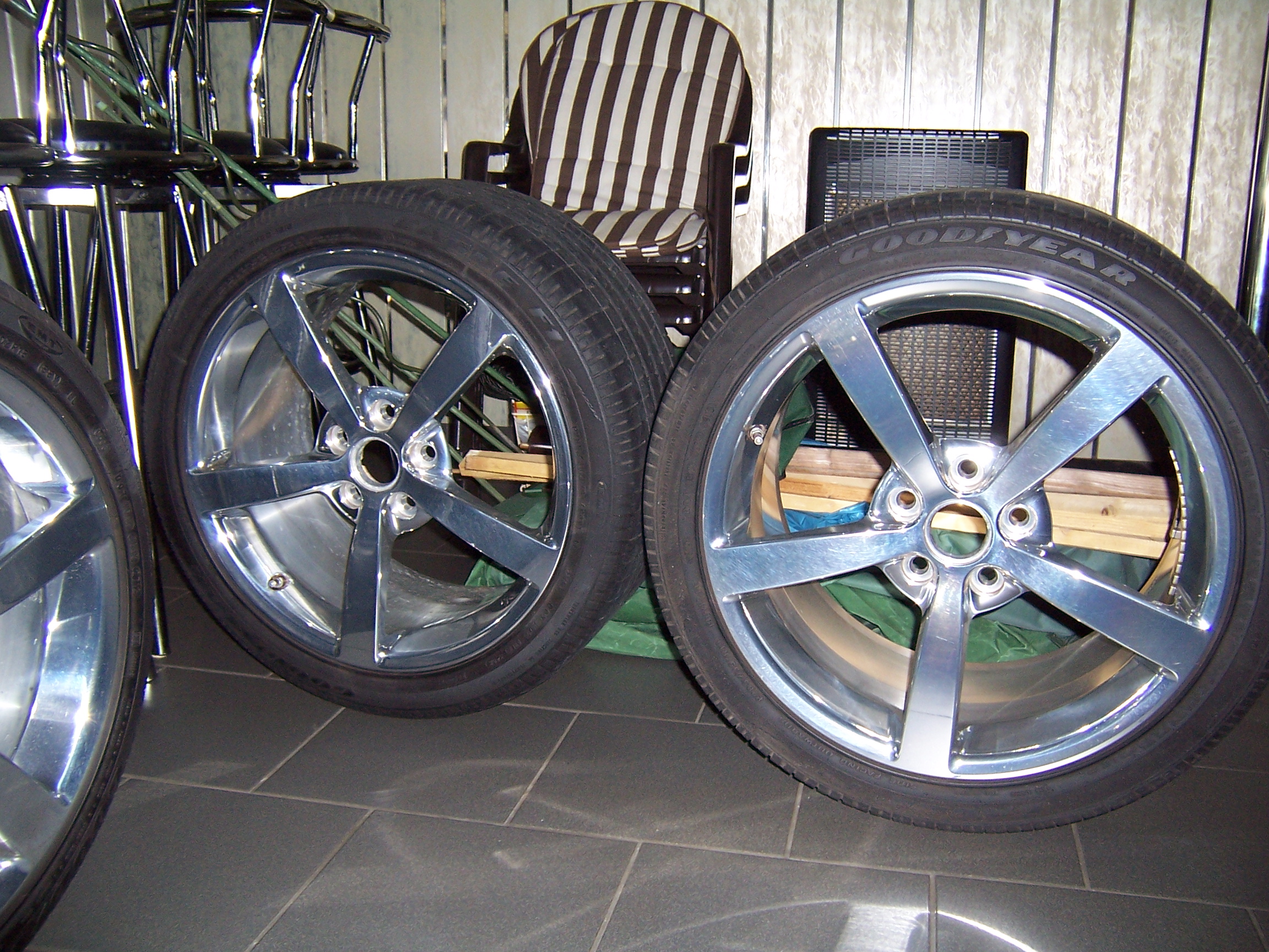

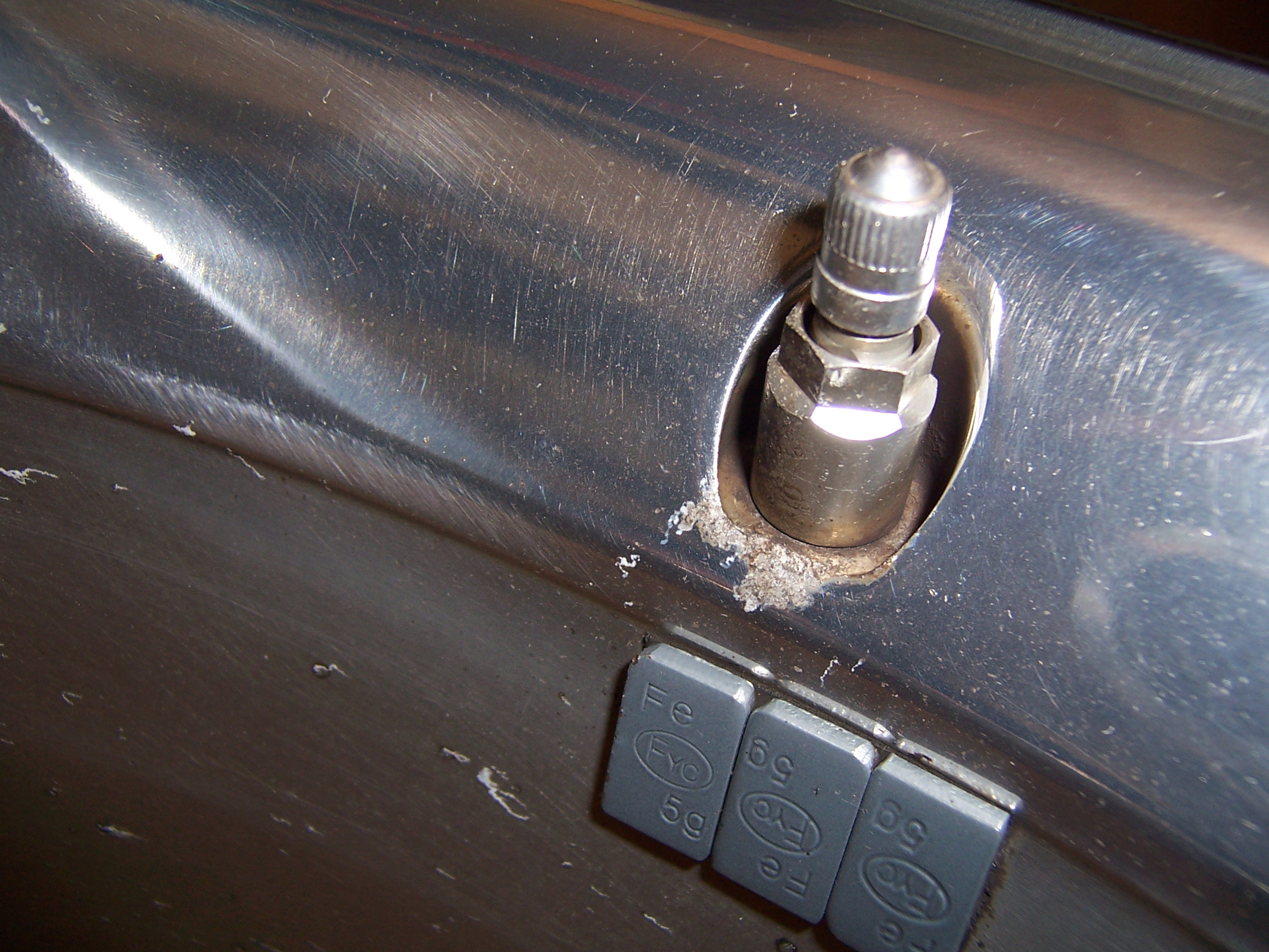

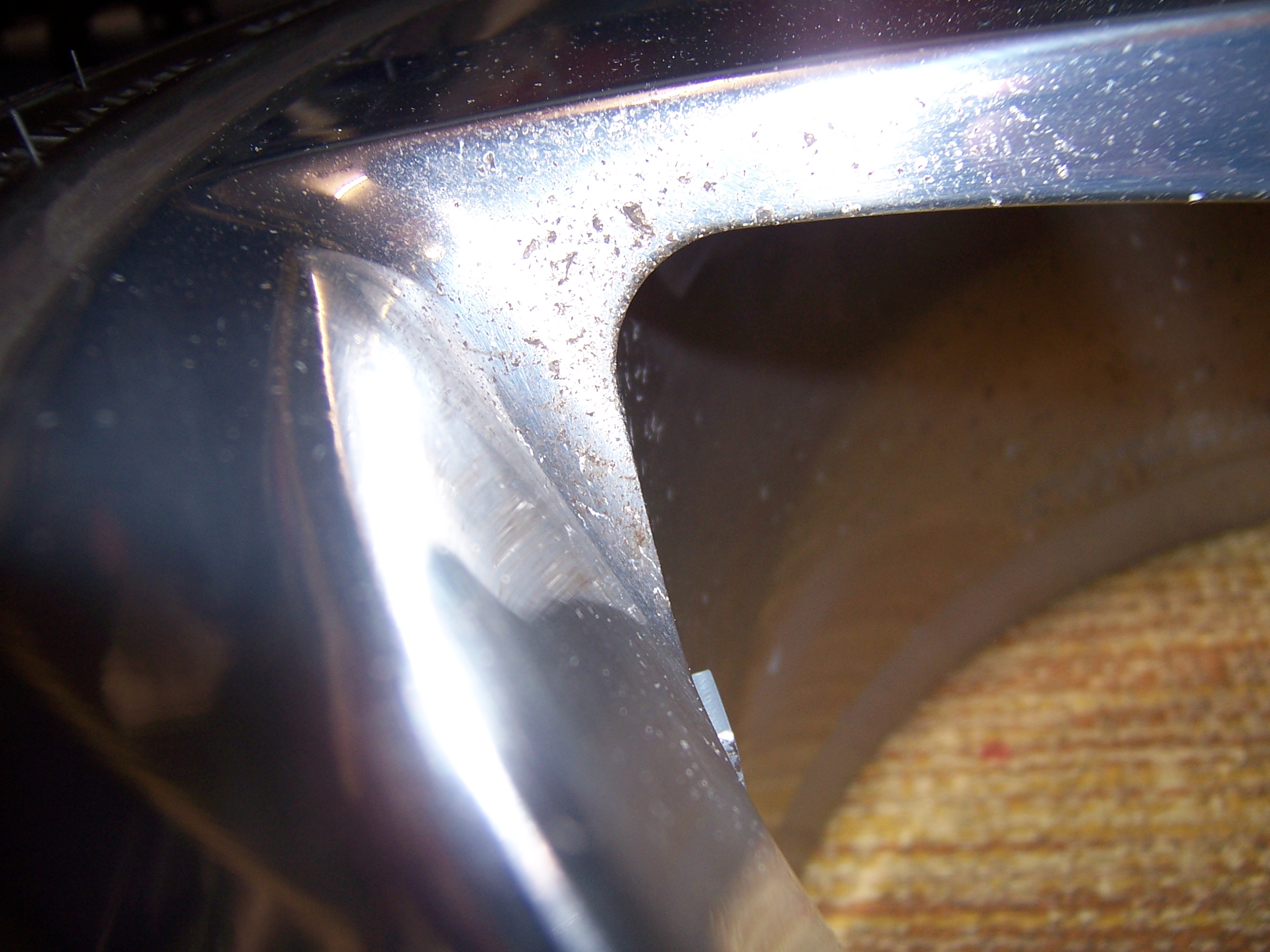

Da die Felgen wie bekannt, nicht die beste Qualität des Chroms besitzen,
suche ich nach einer kostengünstigen Variante, die doch schon ein wenig in Mitleidenschaft
gekommenen Teile, zu retten.
Die markantesten Flächen sind halt die, wo die Speiche im Inneren zum Felgenbett ausläuft.
Im allgemeinen sind sie noch ganz passabel und gefallen mir auch recht gut,
wenn halt diese Schwachstellen nicht wären.
Ich habe mich bei einer nahegelegenen Pulverbeschichtungsfirma mal erkundigt, was evtl.
für diese Felge in Frage käme.
Die Auswahl ist riesengroß, wobei ich persönlich wieder zur annähernden Chromfelge tendiere,
welches Resultat auch schon fast mit der Pulverbeschichtung zu erzielen wäre.
Der größte Kostenpunkt wäre das entchromen und anschließende entnickeln.
Da läge ich für alle 4 Stck. zw. 300 - 400€.
Einen weiteren Nachteil sehe ich, so wie ich das gelesen habe, bei dem Säurebad, wo die Alufelge
sich drin befindet und es ggf. zum Angriff auf das Alu kommen kann.
In Kürze bekomme ich eine Info, in wie weit sich diese Behauptung bestätigt.
Gibt es noch andere Alternativen, ausgenommen die Anschaffung neuer Felgen?
Da fehlt mir im Moment die Kohle, da ich mich unter anderem auch von den EMT's trennen möchte.
Die hinteren haben eh hinter sich, wobei die vorderen noch so um die 5mm auf weisen.
Aber ich will ja keinen MischMasch fahren.

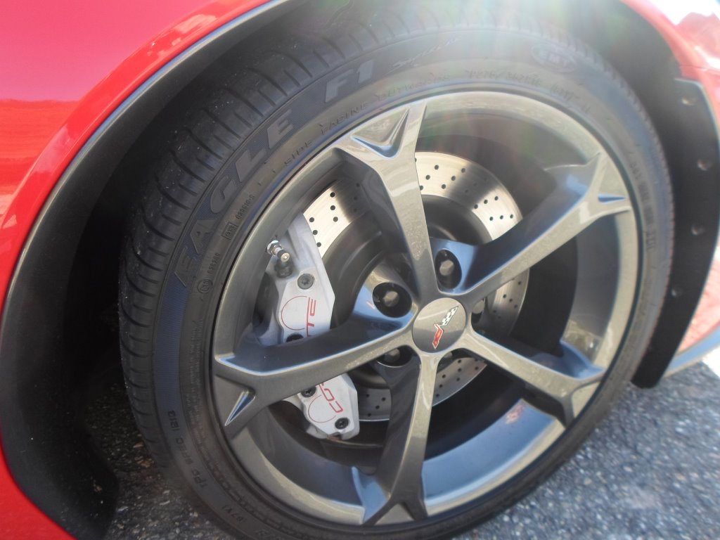

Warum lasst Du sie nicht lackieren...?
Habe ich bei meiner Viper schon vor 6Jahren gemacht ...ohne Probleme
Und jetzt aktuell an meiner C6.....

Habe jetzt Informationen zum entchromen / entnickeln.
Die Kosten dafür belaufen sich für 4 Felgen auf insgesamt 300,-€.
Tragfähigkeit soll nicht dadurch gemindert werden.
Trotz dem wird sich noch einmal expliziet weiter erkundigt, da Entchrom,- u. Pulverbeschichtungsbetrieb
unabhängige Firmen sind, jedoch zusammen arbeiten.
Pulverbeschichtung liegt pro Felge bei ca. 65,-€, da das entlacken wegfällt.
Dadurch käme ich auf einen ges. Betrag von ca. 560,-€.
Ist immer noch nach wie vor die Frage:
Aus alt ( bischen vergammelt ) macht neu, oder etwas drauf packen und
mich nach einem schönen Ruff Satz umsehen.
Wenn also jemand Interesse an meinem Chromsatz hätte,
der könnte ihn im Ganzen für 50,-€/Felge plus die 560,-€ die das aufarbeiten kosten würde,
----------------macht zusammen 760,-€ plus Versand, kaufen-------------------------- !
