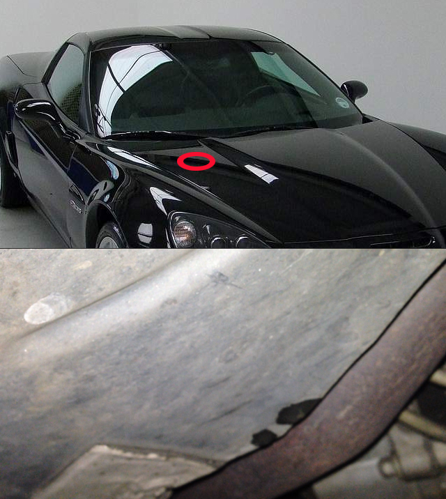

Ich habe heute morgen eine kleine Pfütze (Ø 7 cm groß) unterm Auto entdeckt. Es ist eine reine Flüssigkeit ohne jeglichen Geruch, Farbe oder Schmierfilm.
Als ich wiederkam, schaute ich erneut unters Auto und sah, dass es von unter der Abdeckung kam (siehe Bild). Die Position liegt in etwa an der von mir markierten Stelle. Leider kann ich von oben, ebenso wie von unten, nichts erkennen. Der Kühlkreislauf scheint in Ordnung zu sein - die Temperatur ist diesbezüglich stabil.
Ich vermute, dass es von der Lüftung/Klima kommt. Was meint ihr?

Könnte von den Leitungen der Klimaanlage kommen, nur um diese Jahreszeit?

Zischt es unter der Motorhaube wenn du den Wagen abstellst? Wenn ja kommt das von den Leitungen der Klima...
Re: Wasser tropft - Klimakondenz?
Mach Dir keinen Kopf, das Wasser kommt definitiv als Kondensat von der Klimaanlage.
Na, das hört sich doch erleichternd an
Zischen habe ich bisweilen nicht gehört. Ich beobachte es mal weiter.

Bei mir ist das fasst immer, zischt und tropft wie verrückt. Ich sehe aber auch nicht genau wo es her kommt. Ist da kein schlauch, der das kKndensat ableitet?

Meine hatte das am Anfang auch an der Stelle, inzwischen aber nicht mehr obwohl sie perfekt kühlt ![pardon [smilie=pardon.gif]](./images/smilies/pardon.gif)

Bei mir tropft es genau dort auf die Fächerkrümmer und es ist noch lauter als Serie - ist aber ganz normal ![biggrin [smilie=biggrin.gif]](./images/smilies/biggrin.gif)

Ich hab die Klimaanlage auch nie an, aber es tropft nach jeder Fahrt.
Hab auch Fächer drin. Mich stört es nicht wirklich, aber manche Leute bekommen da gleich Panik, wenn mein Auto so zischt.

Steck den Finger in die Pfütze und leck daran. Kühlwasser schmeckt süsslich, Öl eben nach Öl und ist nicht klar, und wenns nach reinem Wasser schmeckt, dann ist es Kondenswasser von der Klimaanlage,
Gefährlich wird es erst wenn da nie was tropft, dann bleibt das Kondenswasser nämlich wo anders ,da wo es nicht hin gehört!

RainerR hat geschrieben:Steck den Finger in die Pfütze und leck daran. Kühlwasser schmeckt süsslich, Öl eben nach Öl und ist nicht klar, und wenns nach reinem Wasser schmeckt, dann ist es Kondenswasser von der Klimaanlage,
Die Zeiten, an denen ich aus Pfützen trinke sind vorbei....
Wie ich schon schrieb, es ist klares Wasser. Deswegen auch meine Vermutung, die allen Anschein nach richtig ist.
