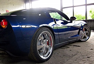

Hallo Gemeinde,
ist es möglich, mit der passenden Bereifung, die Z06 Felgen 18"/19" auf der C6 2005 zu fahren?
danke
danke
- Z06.JPG (16.48 KiB) 3282-mal betrachtet

Nein das ist nicht möglich die Zetti Felgen auf ner standart C6 zu fahren. Zumindestens hinten bräuchtest du breitere Backen. Auf der VA würde es mit einem 245er gehn, du brauchst hinten dann aber einen 325er und das ist zu breit für die "normale" C6.
Kannst mal meine Galleriebilder anschauen, da siehst meine alte C6 mit breiten Backen von INJA und den Zettifelgen drauf.
Gruss Adi
Gruss Adi

Hallo Adi,
habe derzeit eine 11x20" ET72 drauf mit 325/30, ist sehr knapp aber habe es vom TüV abgenommen bekommen.
Liegt es vielleicht an der ET?
- FullSizeRender.jpg (35.52 KiB) 3269-mal betrachtet
Gruss Sebastian
baschtell - Beiträge: 19
- Registriert: 23.06.14, 06:50
- Fahrzeug: C6, 2006, blau
Re: Z06 Felgen auf einer C6 2005
Die hintere Zettifelge hat 12J*19" ET59 liegt an der ET, momentan haste ja über 70
gruss Adi
gruss Adi

Schade,
dann lasse ich es erstmal so wie es ist.
Danke Adi für die Info.
gruss Basti
gruss Basti
