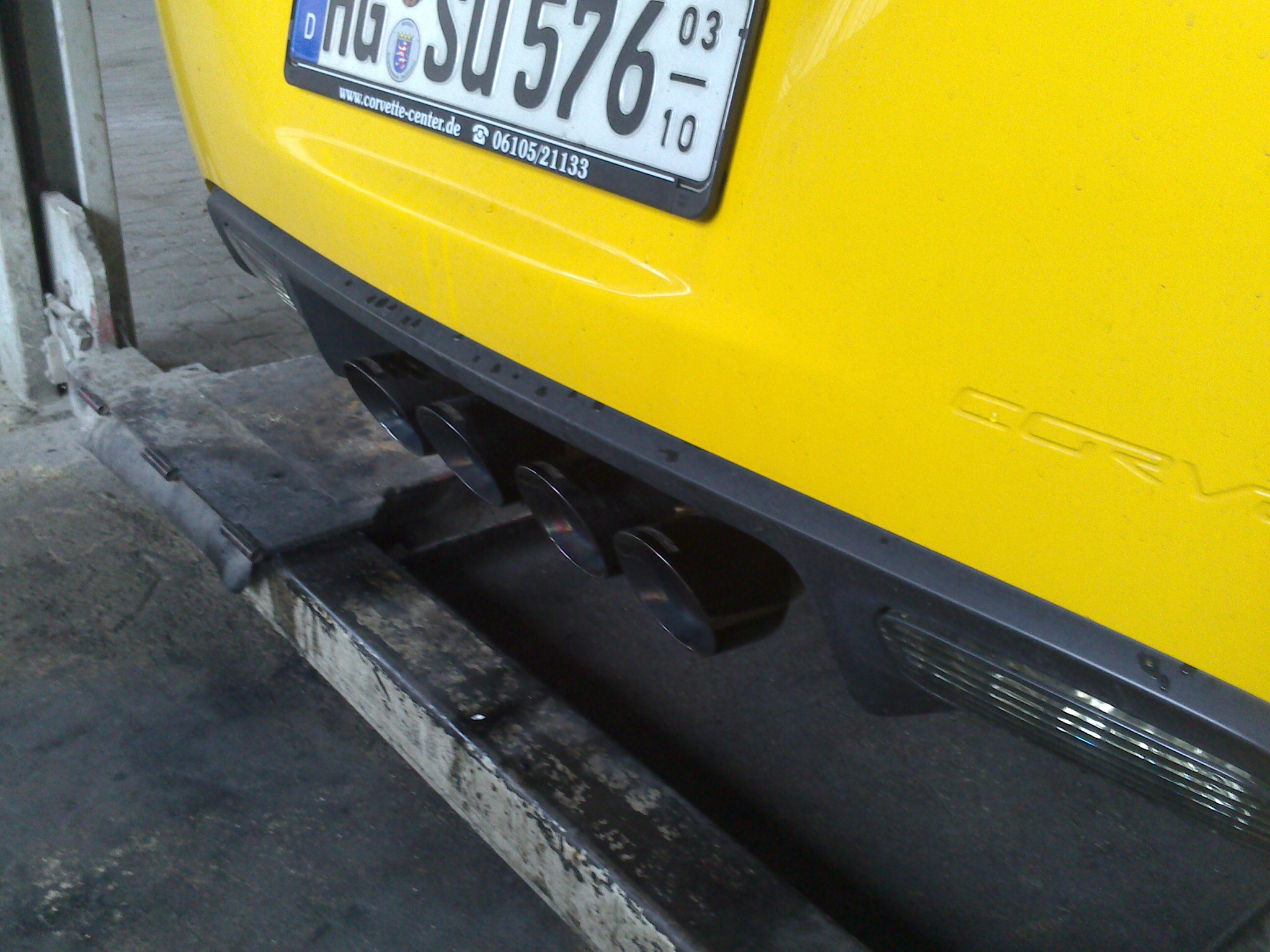

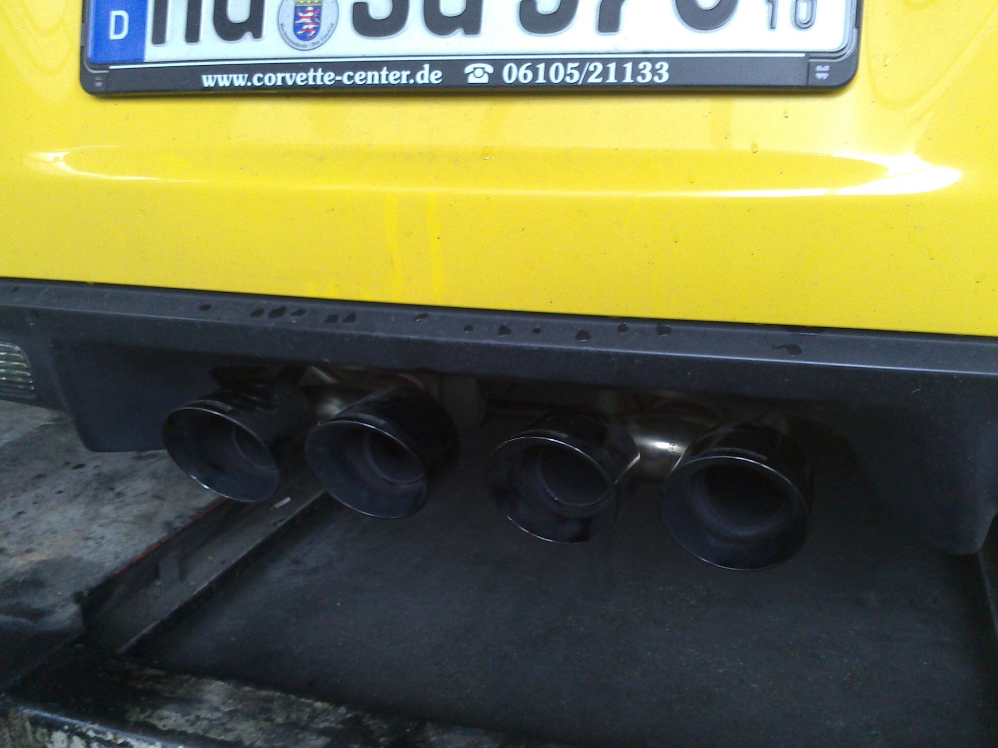

Hatte mir Mitte Juni über einen Import-Service die Corsa Xtreme mit den 4" Black Diamond Tips für meine C6 US LS3 bestellt. Letzten Freitag kam dann auch endlich das Paket an, ich abends noch schnell ein Montagevideo auf Youtube angeschaut [smilie=biggrin.gif] und voller Vorfreude gleich am Samstag zur Hobbywerkstatt gefahren.
Ich würde mich als Hobbyschrauber einstufen, wenn überhaupt, aber den Einbau konnte ich alleine machen. Auto auf die Bühne, den hinteren Stabi aushängen (weiss nicht ob das wirklich notwendig war), H-Pipe raus und Endtöpfe raus. Naja dann die neue Anlage rein, das hat ungefähr 1 Std gedauert. Das ging soweit ohne Probleme, die nächste Stunde hab ich dann damit verbracht die Endtöpfe auszurichten, das war bei dem Einbau eigentlich das "schwierigste".
Und das Ergebnis ist echt super, bin begeistert vom Klang. Beim Anfahren schönes geblubber, beim Cruisen dezent Basslastig, bei niedrigen Drehzahlen dröhnt es etwas im Innenraum, aber auch nur unter Last, also wenn man Berghoch fährt und Gas gibt. Ansonsten im 2. Gang mit 30 km/h durch die Stadt sehr leise, auf Autobahn ebenso, man kann es gut dosieren so dass man fast nichts hört.
Leider hab ich bis jetzt nur Bilder machen können, ein Video und ne Pegelmessung folgen aber noch.
