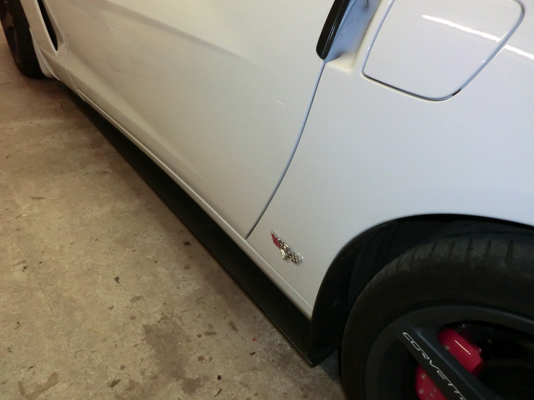

ich habe festgestellt das sich hinten zwischen Schweller und Kotflügel kleine Steinchen in der Ritze sammeln?!?!
Wie kommt das zu Stande und wie bekomme ich die da wieder raus?
Ist das ein bekanntes Problem bei der C6??
Ich mache nacher mal Fotos damit man sich das vorstellen kann
edit:
Die Steinchen befinden sich im Rot Markierten Ritzchen :D

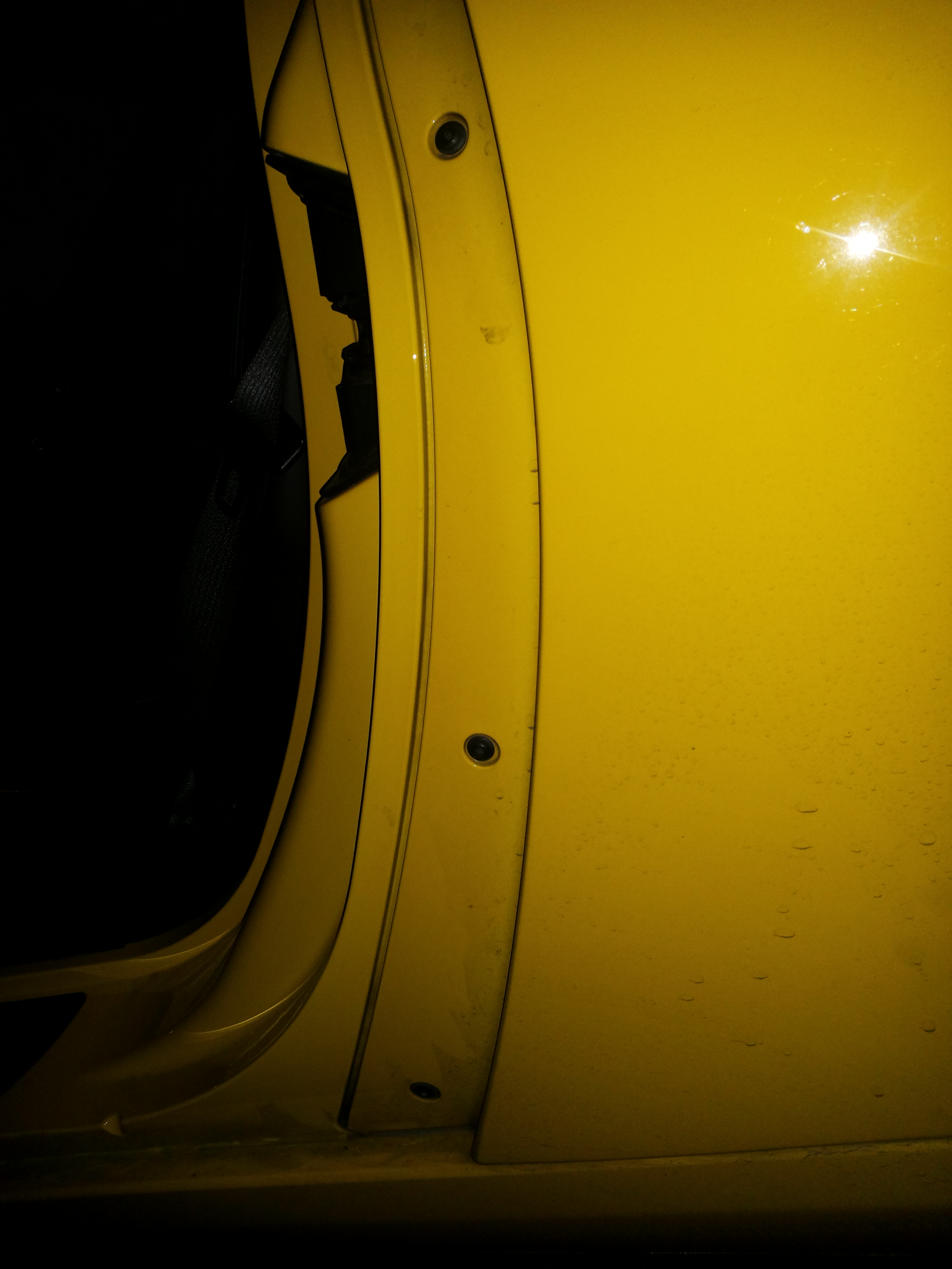

Die drei Schrauben von dem hinteren Kotflügel (die hinter der Tür) leicht lösen un dann vorsichtig wieder raus machen. Dann Schrauben wieder anziehen.
Hier noch ein Bild
Hier noch ein Bild
Re: Steinchen zwischen Schweller und Karosserie??
Die Schrauben müssen nicht gelöst werden, warum ??
Die jeweils untere Schraube links und rechts kpl. raus und wie beschrieben mit dem Gummipuffer (ca. 2x2 cm)
wieder reindrehen. FERTIG.

Hatte ich bei meiner auch schon, meist nach Passfahrten, und bei mir war das untere Gummi auch verbaut, dieses soll im übrigen verhindern das man an der Kotflügelkante zuviel Steinschlag bekommt...
Du solltest auch die untere Schraube am Ende des Schwellers im Radhaus rausdrehen, dann kannst du den Kotflügel schön weg ziehen in die Steinchen lassen sich ganz einfach entfernen, Vorsicht ist trotzdem geboten sonst machst dir Kratzer in den Schweller...
