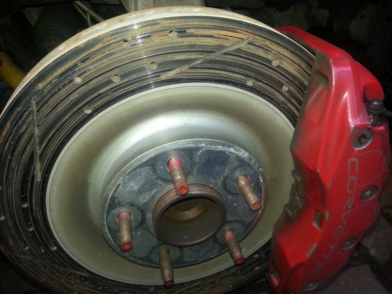

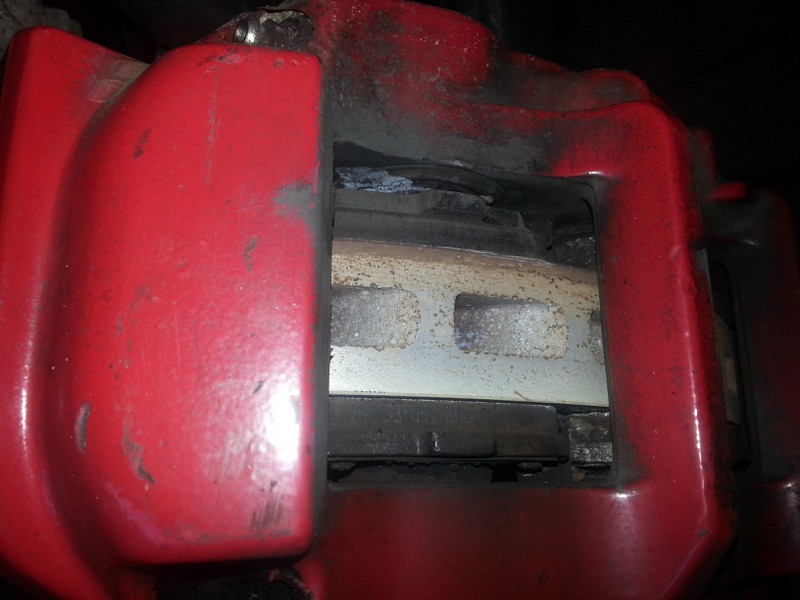

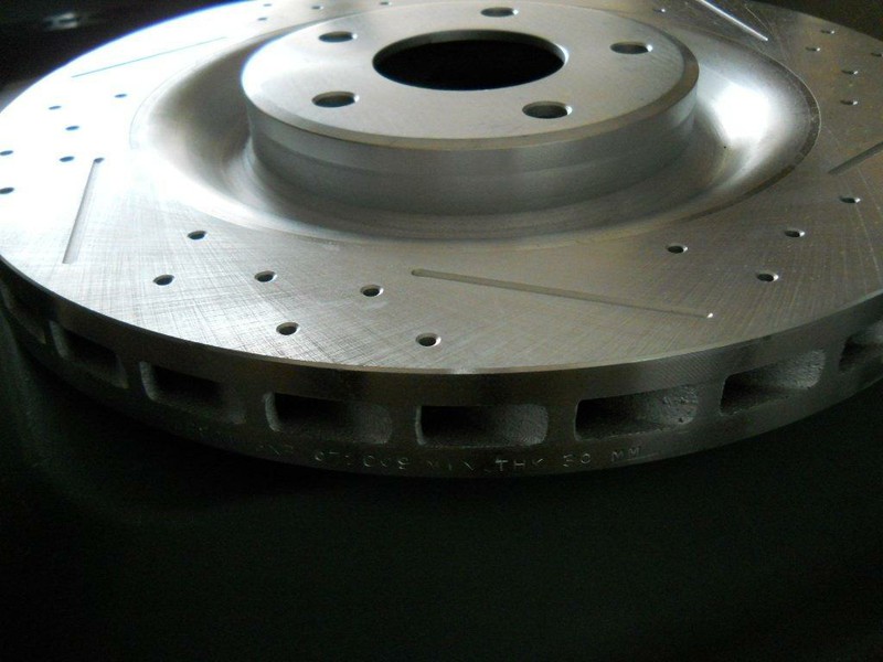

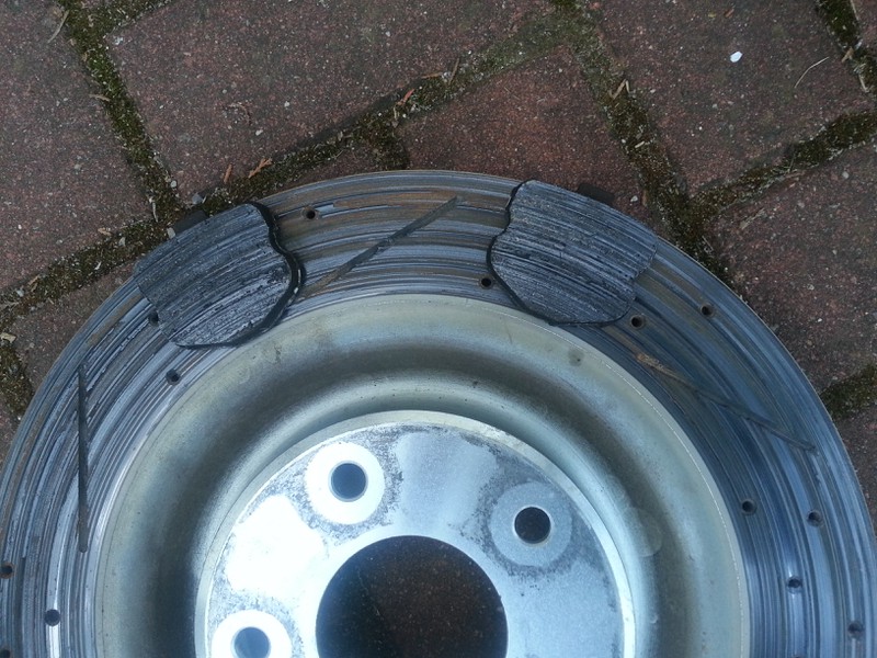

Hallo Freunde,
ADAC Training am Eurospeedway , 2 Runden lockeres aufwärmen, dann ersten richtigen Abremsvorgang auf Start/Ziel mit den in den Bildern ersichtlichen Ergebnis;
Es handelt sich um ein Bremsen-Set, bestehend aus Scheiben und Klötze, dass so im Vertrieb ist. Die Seriennummer der Scheibe ist fotografiert, wer eine ähnliche besitzt oder so ein Set bestellen möchte, dem kann dieser Thread als Erfahrungswert dienlich sein
- Bremsen 3.jpg (158.45 KiB) 14190-mal betrachtet
- Bremse 2.jpg (124.25 KiB) 14190-mal betrachtet
- Bremse 1.jpg (84 KiB) 14190-mal betrachtet
- Bremse.jpg (85.16 KiB) 14190-mal betrachtet

Hallo Kalle,
wie schon am Telefon besprochen.
Die Legierung der Scheiben passt nicht zu den Belägen.
Zudem sind die Scheiben noch nicht einmal wärmebehandelt.
Das ist schlechtere Qualität wie beim OEM Teil.
Gruß Molle
Gruß Molle
