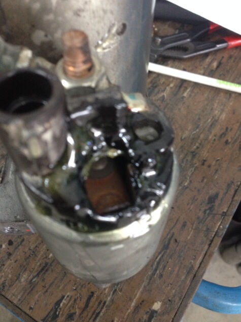

Hallo Corvettenfreunde
Meine Diva hat ein Problem.
Es begann, dass ich den Wagen nicht entriegeln konnte. Nach dem ich das Problem schon einmal hatte, habe ich als erstes die Batterien in beiden FOB's gewechselt.
Nach dem Wechsel bestand das Problem immer noch. Da ich in der Garage den Wagen zugedekct habe, lass ich beide Fenster immer offen. Also habe ich den Schlüssel genommen, die FOB im vorgesehenen Schlitz platziert und die Vette von hinten geöffnet. Deckel sprang auf, Alarm ging ab, mit dem Notentriegelungshebel die Fahrertüre geöffnet und reingesessen.
Starterknopf gedrückt und die Diva sprang sofort an.
Also habe ich ne Runde gedreht und auf einem PP angehalten um zu testen, ob in der Nähe meiner Garage eventuell eine Störquelle ist. Dies konnte ich nicht ausschliessen, da meine GoldWing anderes geparkt war und das neue Moped meiner Frau ebenfalls neben der Vetten stand. Also Test.... klappt nichts. Ich kann alle Knöpfe auf der FOB drücken, rien, nichts, niente.
Sobald ich mich vom Wagen entferne, hupt es und die Kiste hat sich verriegelt. Also Fenster offen lassen und alles nochmals ausprobiert. Nix. Mit der FOB im Handschuhfach läuft alles problemlos.
Nachdem ich hier jedes Thema was die FOB's bertifft gelesen hatte, bin ich heute früh losgefahren und habe mir eine neue Batterie gekauft und war noch bei meinem Honda Händler (Moped's) einen Kaffe trinken.
Als ich losfahren wollte, hat es nur ein leichtes klagg gemacht. Ok, die Batterie ist nun völlig am *****. Also schnell mit dem HH die Batterie eingebaut. Ich dachte schon, jetzt klappt alles. Weit gefehlt.
Startknopf drücken, klagg. nix.
Da habe ich nicht lange gefackelt und den TCS (in D ADAC) angerufen. Eine halbe Stunde später war er auf Platz. Schnell tippte er auf den Anlasser. Zur Sichetheit hat er einen Booster an die Batterie geklemmt um zu kontrollieren, ob die neue Batterie auch voll ist. Wieder nur ein klagg.
Er hob den Wagen esitlich an dem dafür vorgesehenen Punkt an und kroch drunter.
Ich habe den Fehler.. frohlockte er. Es sei die Stromversorgung 30 für den Anlassermotor.
Diese sei an einer Gewindstange im innern des Anlassers befestigt. Mit einem Holzkochlöffel (kein Leiter) konnte er die abgebrochene Gewindstange etwas hineinstossen.
Anlasserknopf gedrückt und die Kiste lief. Ich habe diese dann sogleich zum Mechaniker gefahren.
Nun meine Fragen.
kann es sein, dass sich das Problem mit dem Anlasser auf die Batterie auswirkte? Entleerung oder so?
kann es sein, dass die leere Batterie die Ursache der FOB's war?
Ich wollte heute nicht mehr viel testen, da diese Gewindstang jederzeit wieder rausrutschen kann und ja Dauerstrom hat. Also könnte sogar ein Kabelbrand nicht ausgeschlossen werden, wenn man so rumfährt.
Und noch zum Schluss, hat jemand einen Anlasser für eine GS Bj 2011?
Schon jetzt im Voraus danke für Eure Tipps.

Billiges Zeug....
Der Starter ist verkockelt.... Da hat es lediglich eine Kunststoffabdeckung, die in der Nähe des Kat zu heiß bekommen hat.
Provisorisch geklebt, dass ich die Vette wenigstens nach Hause stellen kann, bis ein neuer Starter hier ist.
Man sieht das klaffende Loch. Einfach billig gemacht.

Diese Häufung von Fehlermeldungen ist nicht Standard, manche haben mehr, andere wieder gar nichts. Also nicht verzweifeln, nicht das Auto oder das Haus anzünden. Schohn deine Nerven und bring das Auto zu einem Spezialisten, dersich wirklich auskennt, und dann kehrt auch wieder Frieden ein, und du hast wieder Freude an der Vette,
Re: C6 läßt mich nicht mehr rein..
Da nichts mehr geht ist die Bordspannung wahrscheinlich so weit abgesunken dass die Elektronik Kirmes macht.
Lass den Ladestromkreis mal komplett durchmessen, denn es ist recht wahrscheinlich dass der Akku (die Batterie) nicht ausreichend geladen wird und bei vielen el. Verbrauchern mehr abgibt als geladen wird.
Das war auch meine erste Vermutung im Juli, aber alle waren ja für eine defekte Batterie (die man vor dem Austausch auch auf Belastung hätte testen können ;) )

Hast du irgendwelche Verbraucher die dauernd Strom ziehen ?
Wurde schon mal geprüft ob die Lichtmaschine richtig lädt ?
