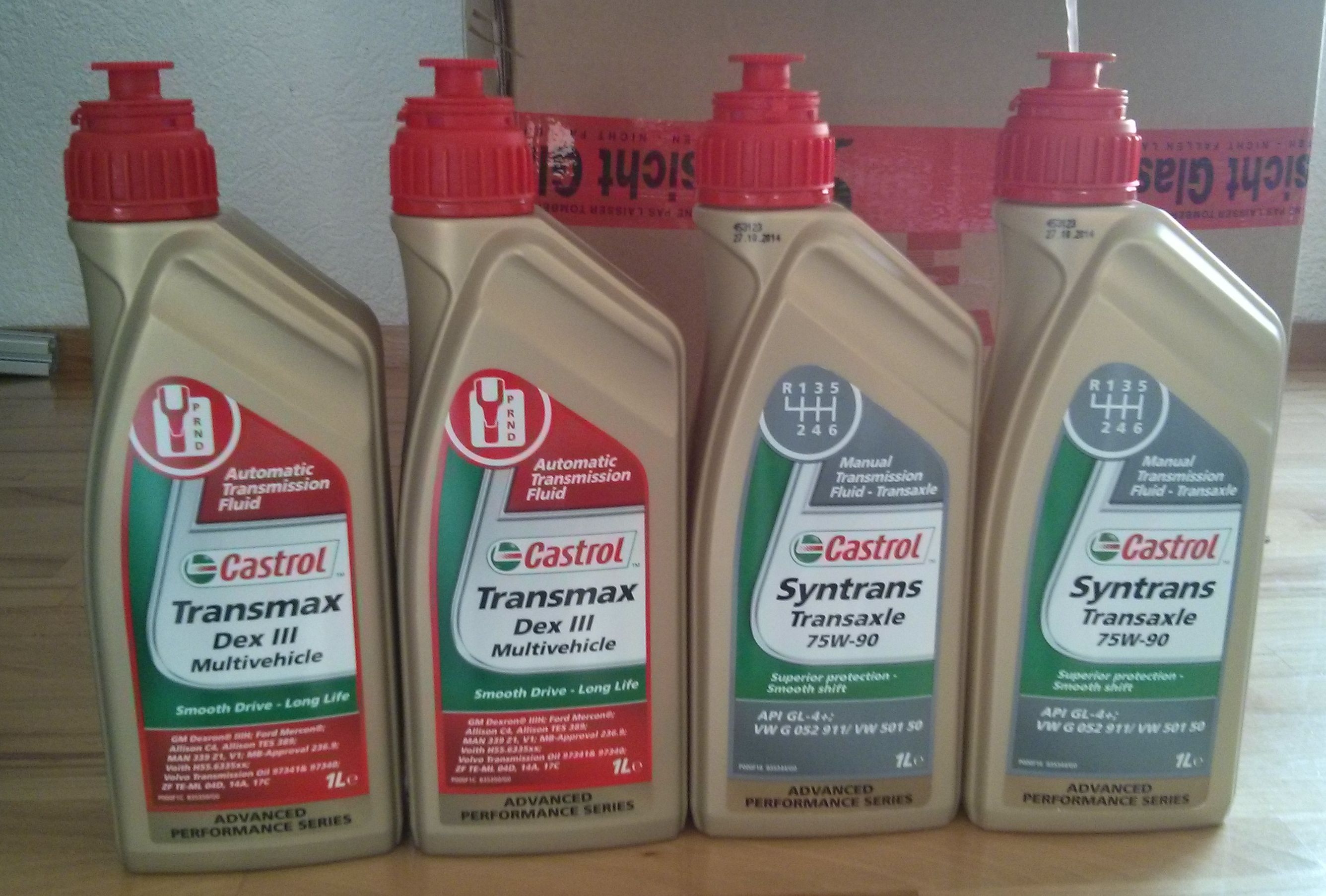

Re: c6 schalter getriebeöl
Hallo, danke gerade so bestellt wie auf dem Bild!
Probiere den Mix auch mal in meiner LS2 Bj. 2005 aus. Differenzial auch das Castrol Syntrax 75/140 Limited Slip. Spricht ja nix dagegen.
Wir haben den Mix heute in mein TR6060 Getriebe der LS3 gefüllt. Es gehen aber keine 4 Liter rein.
Wir haben abgelassen und danach 2L Transmax Automatiköl und 1L Syntrans Schaltgetriebeöl gefüllt bis es bei der Füllöffnung rausgelaufen ist.
Fazit: es schaltet sich 1A und butterweich in allen Gängen. Wie es in eiskaltem Zustand ist, kann ich aber noch nicht berichten - werde ich aber natürlich :-)

Fazit nach einigen KM und nach ein paar Wochen:
Der Mix schaltet sich im TR6060 einwandfrei und butterweich, auch das "Kratzen" bei eiskaltem Öl ist mehr oder weniger verschwunden.
Kann ich nur weiterempfehlen!!!
