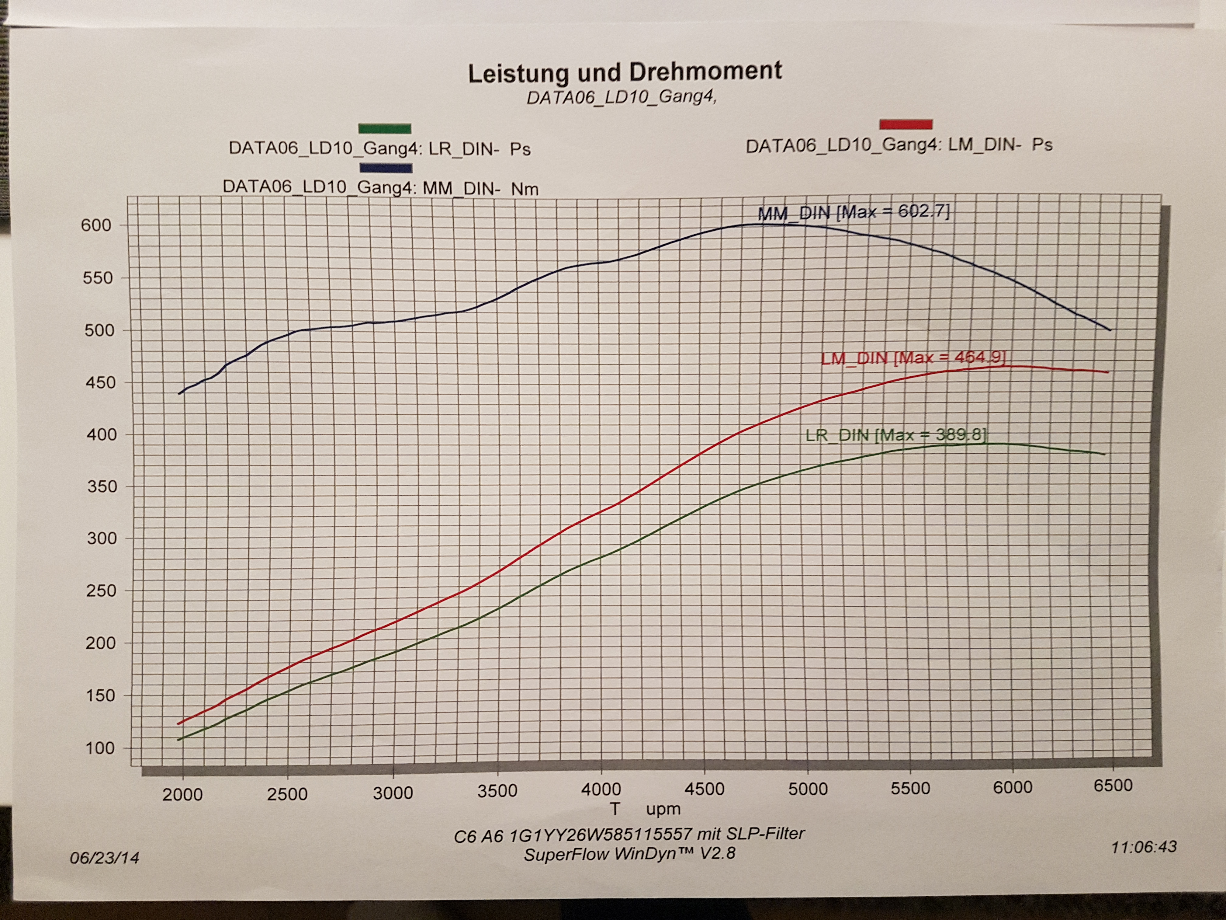

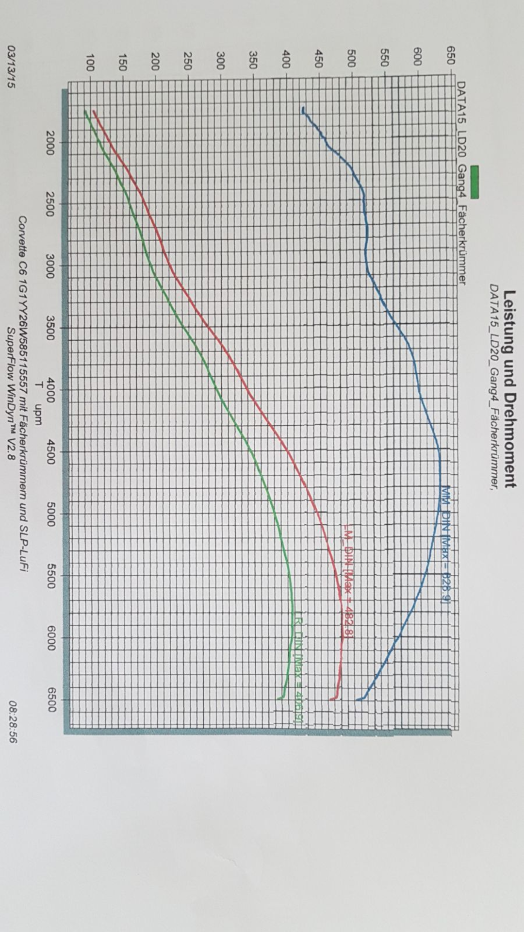

Das ist das Diagramm meiner C6 mit Krümmern und Kats von Melrose, bei der davorigen Abstimmung beim Till waren es 465 nur mit SLP Filter.
Hat jemand Prüfberichte von Schaltern
Parat ? Bitte Posten ;) die Verlustleistung beim Wandler ist ja die absoulute hölle wie man sieht.

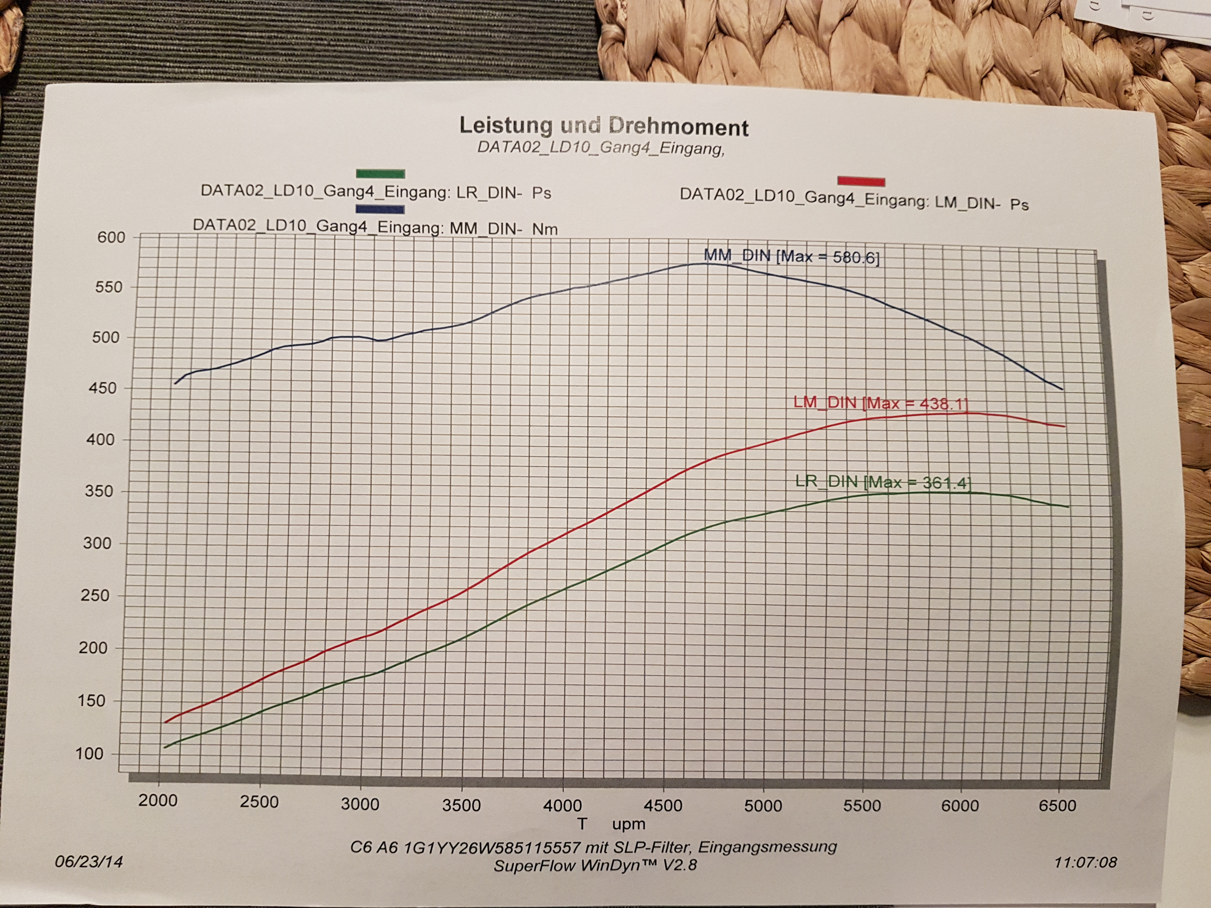

Habt ihr vor Einbau und Abstimmung ne Eingangsmessung unter ähnlichen Bedingungen gemacht?
Sonst hat das wenig Aussagekraft.

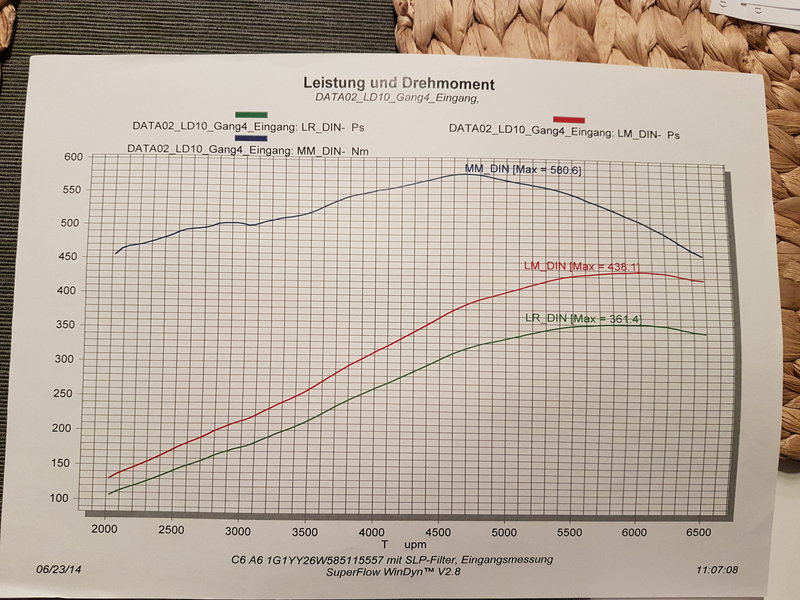

Habe ne Eingangsnmessung mit 438 und Luftfilter mit 465 ps, suche es mal eben raus.

Das ist schon sehr gut für nen Filter + Abstimmung.
Da bin ich mal auf meine gespannt.

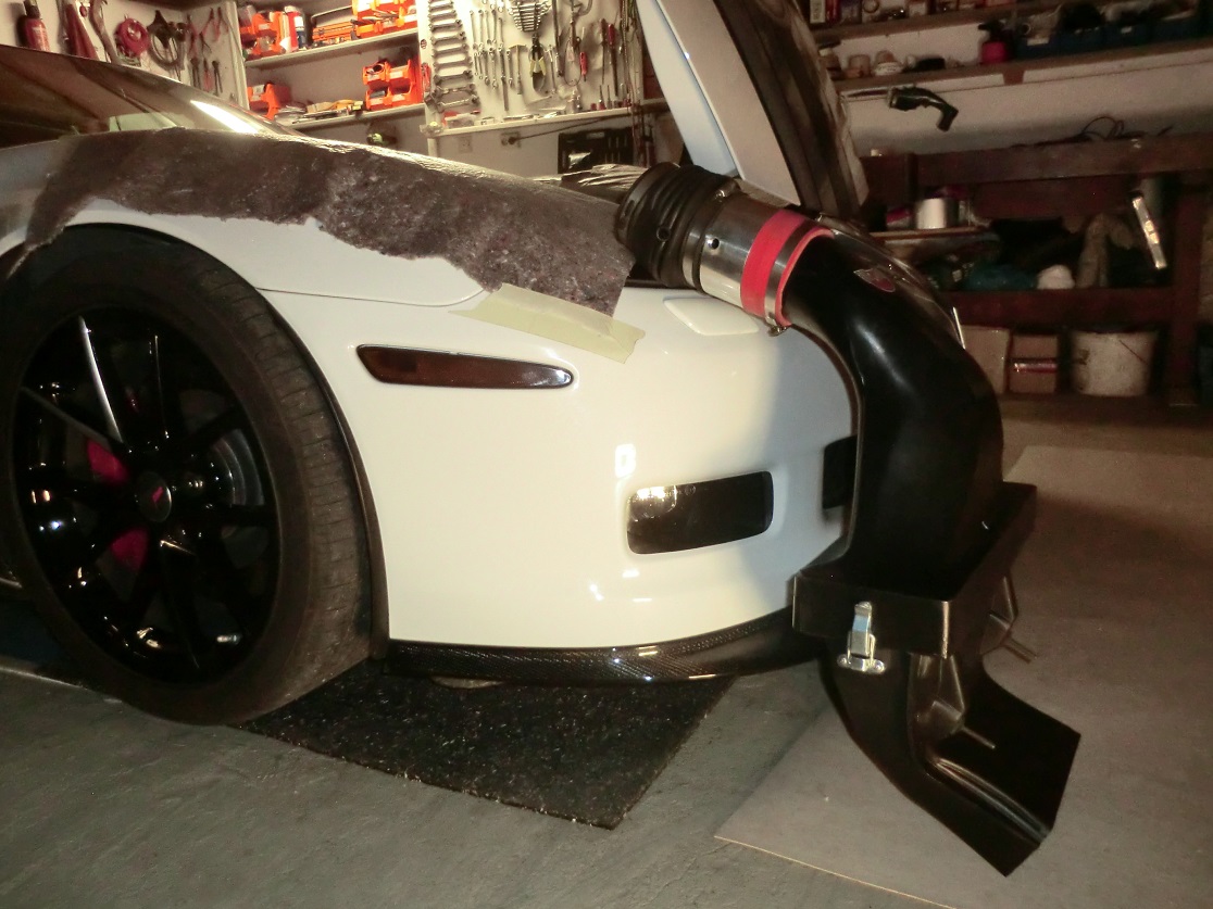

Und das mit einem SLP ! ,und ich habe Tagelag an meiner Kaltluftansaugung gebastelt, das im Winter.

Ich hab die Vararam fast neu, mit Kühlerwand zu einem sehr guten Preis bekommen,da mußte ich zuschlagen.
Der Honker ist ja z.Z nicht lieferbar.
Scheiß Winterzeit,kanns nicht mal Testen.

Zusammenfassend lässt sich auf jeden fall sagen das son Krümmer schon was bringt. Die finale Abstimmung war schon sehr deutlich zu spüren, mehr als die auf SLP only. Was jetzt z06 krümmer und kats bringen ggü den Fächern wäre interessant.. wo sind die ganzen C6 Fahrer?![blind [smilie=blind.gif]](./images/smilies/blind.gif)
