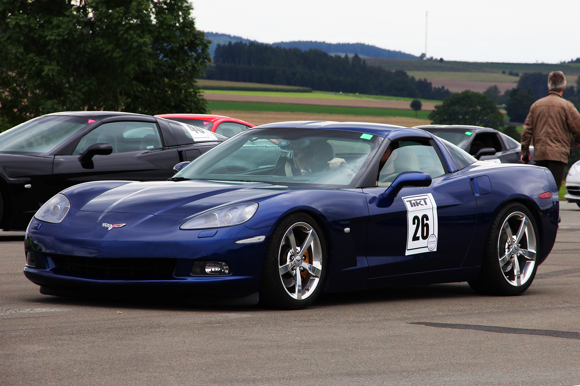

hat mal jemand ein Bild von einer C6 mit Z51, wo die Puffer hinten ganz runtergedreht sind.
Mich würde interessieren, wieviel Luft zwischen Kotflügel und Reifen bleibt.
Ich habe eine Eibach Gewindefahrwerk mit den org. Puffer drin und das sieht für mich viel zu hoch aus. Jetzt bin ich auf der Suche nach einer guten Lösung für hinten, die fahrwerksmäßig und optisch gut ist.
