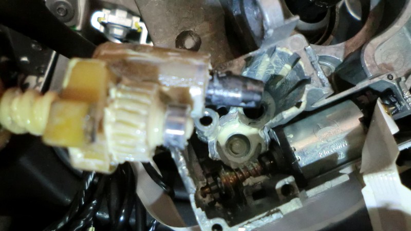

Die Frage beantwortet mein Foto. Am Ende des Flachbandkabels wird umgesetzt auf den bekannten Stecker. Somit passt der eleminator auch bei Modellen mit Flachbandkabel.

Hier mal das Teil am anderen ende vom Flachbandkabel.

Hallo Daniel,
Danke für das Bild von gestern, das erklärt so einiges!
Meine Frage an Molle mit den Einzeldrähten war weil ich mir einfach nicht vorstellen konnte das so eine simples Leiterbahnfolienband
an einen Stecker gefrimmelt wurde der nur für Einzeldrähte gedacht ist. Da geb ich Dir völlig Recht, das ist ganz extremer Pfusch.
Schade das man den Eliminator braucht um diese Bastelecke in der C6 gerade zu ziehen, da hat sich GM was geleistet.

Was macht denn dieser Eliminator genau? Gaukelt der nur was vor? Kann das Schloss bei der Fahrt trotzdem zu gehen evtl?!

Der Eliminator ahmt ein funktionierendes Lenkradschloss für die Elektronik nach, mehr nicht, aber wichtig da sonst eventuell kein Starten möglich.
Der Motor vom Lenkradschloss ist dann abgeklemmt und der Sperrbolzen kann, wegen dem Schneckengetriebe, nicht mehr blockieren.
Das ist eine Vorabmaßnahme, wenn der Bolzen erst mal drin ist und die Mimik spinnt dann geht das Elend los.
Andere Alternative: Lenkradschloss ausbauen und Molle in der Bordelektronik die Logik rausnehmen lassen.
