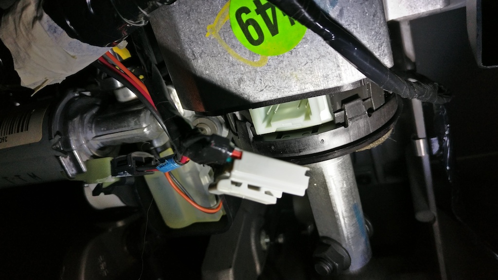

warum macht ihr das so kompliziert?
nur den weissen Stecker direkt am Lenkwinkelsensor abstecken und gut ist, den haben alle Modelle.....
da braucht man nicht auspinnen oder am hauptstecker rumfummeln und ist in 3 Minuten abgesteckt

Ich dachte auch das der verflixte Stecker vom Lenkwinkelsensor irgendwo zu sehen sein muss, Fehlanzeige. Das erste Bild von meiner zeigt sehr gut den Unterschied zur Z vom Themen Ersteller im US Forum.
Fängt damit an das die Verkleidung verschraubt und nicht größtenteils geklipst ist, dann der Stecker vom Kofferraum/Tankdeckel nur einer ist etc.
Unterm Lenkrad hat sich dann alles rundlegend geändert.

stimmt doch nicht.....auch bei einer 2012 ist er noch dort und direkt sichtbar wenn man nur die untere Fussraumverkleidung abklippst......
Re: Nie mehr Probleme mit den Reifendrucksensoren
Ok, aber wo finde Ich den Stecker denn Heinz?
Muss Ich mich kopfüber in den Fußraum legen? Ich bin mir sicher alles abgesucht zu haben..

ich mach eibn Foto morgen, ist sehr nahe am oberen ende der Lenksäule, direkt unter der Fussabdeckung. der einzige weisse Stecker weit unf breit direkt auf der Säule

der Stecker ist eigentlich nicht zu übersehen.
Funktioniert tadellos.

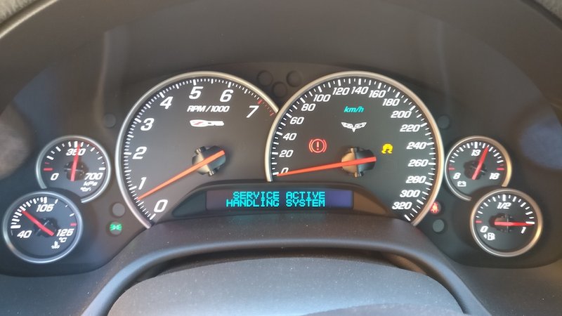

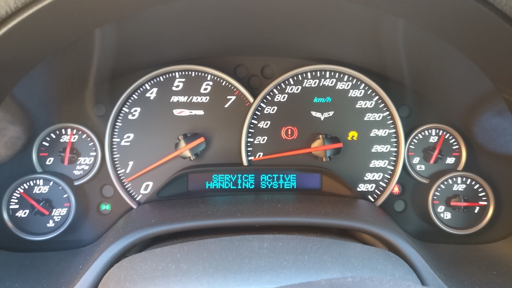

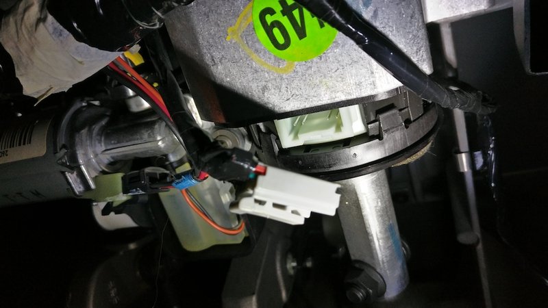

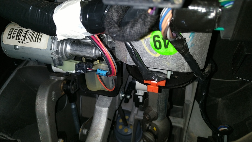

Hab mal heute bei mir nachgeschaut. Ist direkt der erste Stecker der mir ins Auge fiel, da ist diese orangene Sicherung noch drauf, siehe Fotos.
Beim ersten Start hat es die Z nicht interessiert, es blinkte gar nichts auf, ich war leicht verwirrt... Aber direkt nach den ersten paar Metern kam die "AH Service" Meldung.
ABS funktioniert. Traktionskontrolle lässt sich nur noch auf ON oder OFF schalten, es gibt also keine 3 Stufen mehr wie ab Werk.
Der Welpenschutz ist damit aber aufgehoben. Hab sehen wollen ob AH bei über 0.9G eingreift, während ich somit mit mehr wie 1.2G in die Kurve ging fiel mir ein dass die Hankooks noch absolut kalt sind... und da war das Heck schon weg und ich driftete quer die Strasse entlang. TC zeigte keine Regung.
Evtl. lasse ich AH im Street Mode an, fürn Track ist der Stecker aber schnell abgesteckt und funktioniert.
Daniel, nimm mal bitte nur die Abdeckung unten ab und mach ein Foto nach oben gerichtet ausm Fussraum. Hast du den Stecker da echt nicht?
