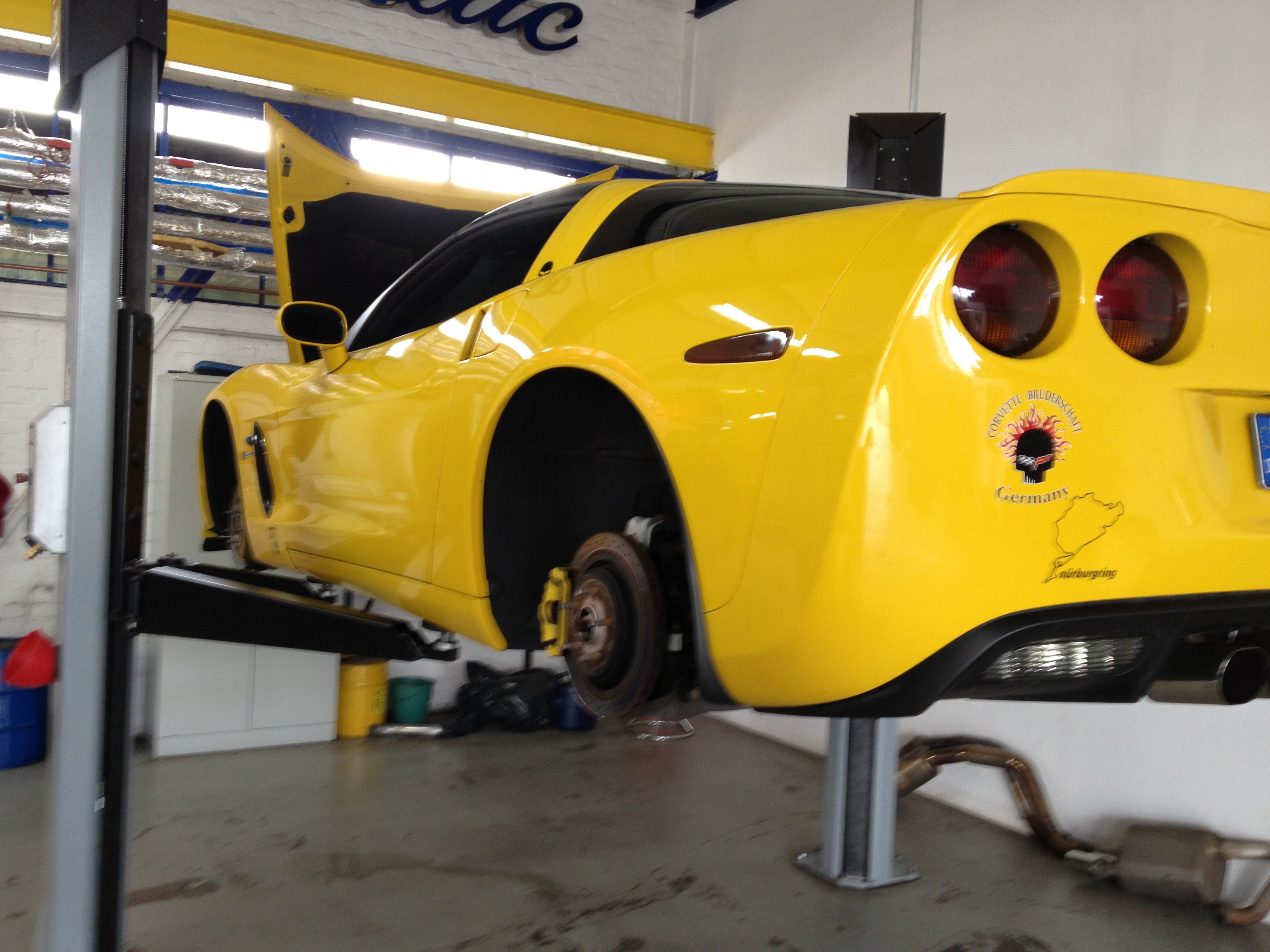

So Wagen ist heute in der Service - Box ich werde berichten was mit dem Getriebe ist .

Alles wird gut, Dirk! Hat Frank schon gesagt wie lange er voraussichtlich brauchen wird?

Oh je, dann drück ich mal die Daumen das es schneller geht und nicht das sich die Kosten im Rahmen halten...
Re: getriebe-syncronringe probleme bei der ls2 schalter 05-
Jap ... Dann drücken wir Dir hier die Daumen das es etwas schneller voran geht und Du Dein Auto bald wieder hast ... Und die Kosten ... Da wollen wir gar net hinschauen
