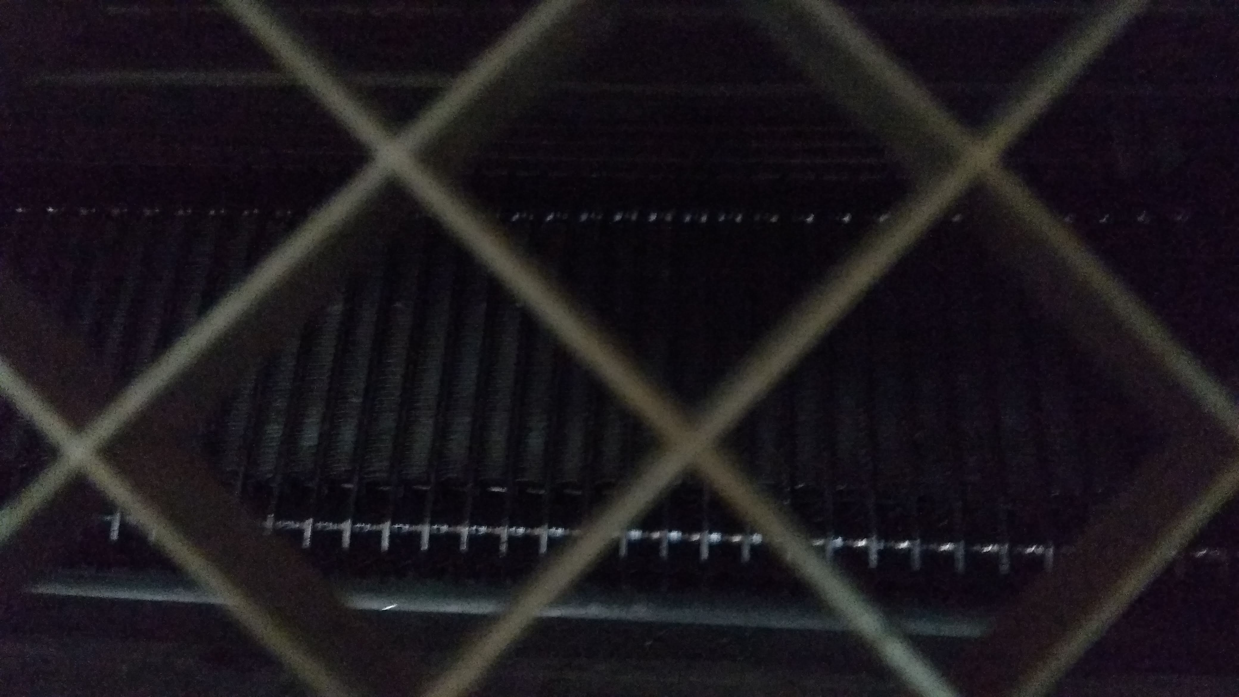

So letztes Wochenende habe ich den Kühler getauscht, Befestigungsbohrungen waren schon alle da weiter oben auf den Bildern bzw, im Link zu sehen.
Das einzige was ich ändern musste, der Kühler war nicht ganz so hoch wie der originale von der GS, mag dem Nachbau geschuldet sein, war die Öffnung von der oberen Ölleitung, diese musste ich ca 7 bis 8 mm nach unten korrigieren, das wars aber auch schon.
In wie weit sich das jetzt alles auf die Öltemperatur auswirkt kann ich noch nicht sagen, dafür muss erst mal wärmer werden.

Nö außer richtig rum ein bauen, erklärt sich aber von selbst, die Klipse drauf machen ist was fummelig und beim festschrauben verdreht man sich ordentlich die Arme, ach so nen Liter neues Öl sollte man parat haben, wenn du willst kommst vorbei und wir machen das bei mir in der Halle, kleine Bühne, warm trocken...
