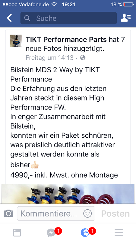

Passt das Fahrwerk auch in eine " normale " C 6 und was kostet das ganze so richtungsweisend?

frank the gun hat geschrieben:Passt das Fahrwerk auch in eine " normale " C 6 und was kostet das ganze so richtungsweisend?
Schaust du hier:
http://tikt.de/tuning/corvette/fahrwerk

Beitragvon Badboy1306 » 28.06.16, 18:22
Hier der Preis

Zwei Fragen hätte ich :
1. Muss dazu die serienmäßige Dämpferverstellung rausprogrammiert werden oder sind die Dämpfer kompatibel und bleibt diese somit erhalten??
2. Werden diese speziellen Dämpfer Pickups gegen die originalen getauscht oder müssen diese neu angebracht werden??
Danke
NevadaRocks
Beiträge: 1481
Registriert: 30.10.14, 23:19
Re: Bilstein MDS 2 zr1 -Tikt
Beitragvon TIKT-Performance » 28.06.16, 20:14
Die Dämpferverstellung wir stillgelegt, weil die MDS2 sind ja manuell verstellt werden.
Und die Pickups werden ja sowieso von uns gefertigt und sind somit mit im Paket dabei.
Fotos von den Pickups kann ich Morgen mal machen.

Beitragvon NevadaRocks » 28.06.16, 20:27
@ TIKT :
Ok danke! [smilie=drinks.gif]
Sorry, aber noch ne Frage : [smilie=blush.gif]
- Konnte das Eurer HP nicht entnehmen aber sind diese Dampfer mit Schraubfedern dann in der Höhe verstellbar oder nur von der Härte?

Beitragvon TIKT-Performance » 28.06.16, 21:42
Matthias,
das FW ist ein Schraub FW und in der Höhe verstellbar.
Allerdings ist es so, das unsere Vetten ab einer gewissen Höhe (Tiefe) nicht mehr richtig fahren!
Da hilft dann auch das beste FW Setup, bzw. die besten Einstellwerte nichts mehr. Dreht man die Fahrzeuge zu tief, taugt es nur noch zum Posen!
Solange man einfach nur irgend wie gerade aus fährt ist alles gut, aber wehe das FW muss arbeiten oder es kommt zu einer echten Notbremsung, dann machen die Autos unnatürliche Dinge, die selbst für den geübtesten Fahrer zum Problem werden können.
Es hat schon seinen Grund warum die Serien Stellschrauben nur ein gewisse Tiefe zulassen, geht man darüber hinaus, bekommt man sogenannten Bumpsteer und dass ist genau das was man im FW nicht haben will!
Das kann übrigens auch das beste FW der Welt nicht kaschieren oder kompensieren, darum sollte man ab einer gewissen Tiefe, unbedingt auch einen Bumbsteer Kit verbauen lassen und ganz wichtig dabei, es sollte einer verbauen, der auch weiß wie man Bumbsteer misst?!
Ich bin übrigens nicht so schlau geboren worden, sondern wurde vor einigen Jahren vom Herbie (Callaway) aufgeklärt (danke dafür Herbie [smilie=good.gif] ) und bevor es wieder heißt, er macht nur Reklame für seine Produkte, den Bumbsteer Kit gibt es auch bei LG in den Staaten zu kaufen. [smilie=good.gif]
