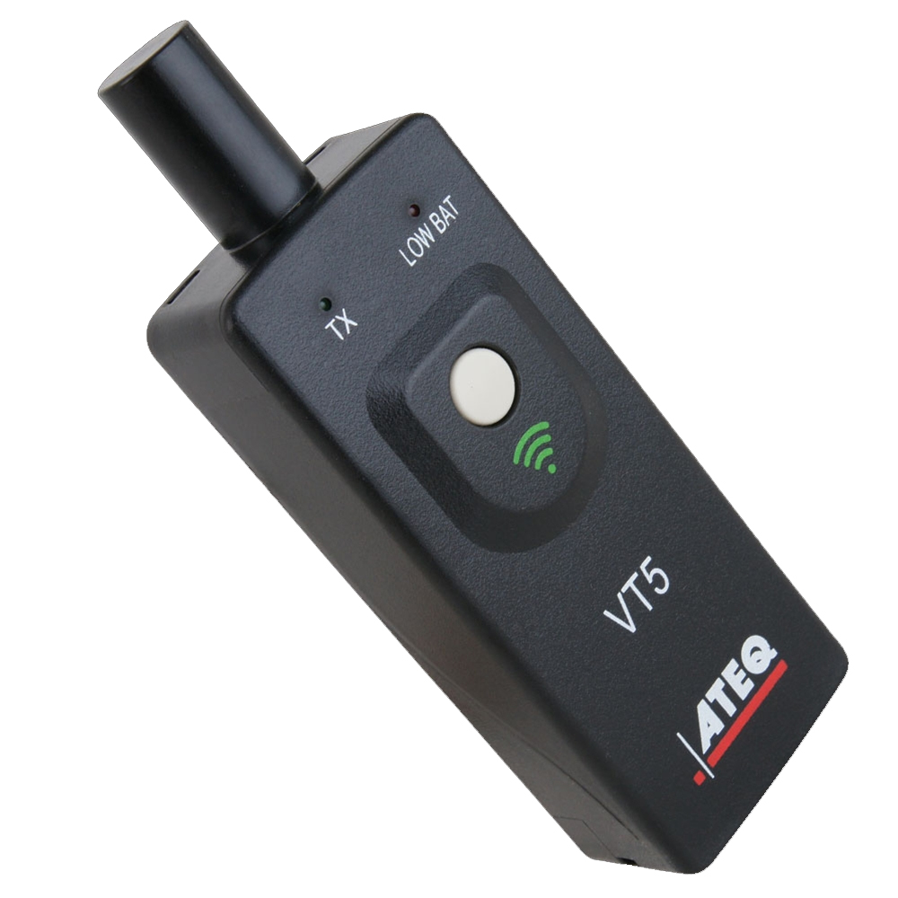

ja, aber Du brauchst kein Tech2 sondern ein Gerät das die Corvette Sensoren anlernt z.B. sein Ateq VT5
Das hatte ich für meine C6en

Ok ich dachte man braucht ein Tech2 dafür......wie funktioniert das mit diesem ATEQ?
Gibts den bei Amazon?
Oh man jetzt hängt es an so einem kleinen Gerät.....den gibts nicht in DE und wenn ich den in USA
bestelle dauerts locker 2 Wochen.....
Wäre das möglich wer so eins hat dieses mal zu entbehren?!![first_move [smilie=first_move.gif]](./images/smilies/first_move.gif)
