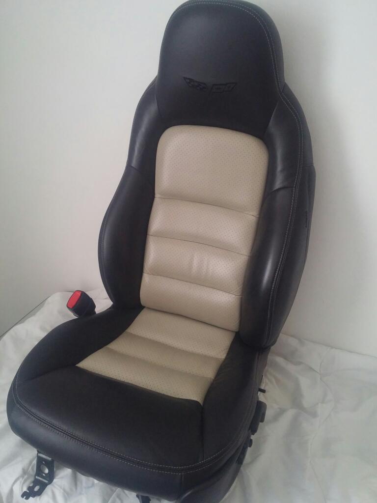

So mein Sitz ist fertig - um 8 Uhr hingebracht und um 14 Uhr war er fertig
Bin gespannt wie es sich sitzt![biggrin [smilie=biggrin.gif]](./images/smilies/biggrin.gif)

Re: C6 Sitze, weiche Sitzfläche, weiche Seitenwangen
Hole den Sitz morgen, man wird nicht viel sehen weil er schon wieder zusammengebaut ist.
Der Sattler hat hinten beim Po ca 1cm aufgepolstert und die Beinauflage links komplett neu gemacht und den Rest gestrafft. Auch ein Kratzer im schwarzen Leder wurde gefärbt. Kostet 290,- all incl. - finde ich ok![bye [smilie=bye.gif]](./images/smilies/bye.gif)

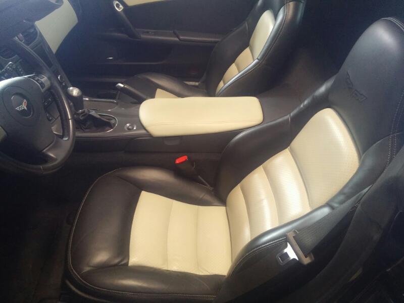

Alles wieder da wo es hingehört ![don-t_mention [smilie=don-t_mention.gif]](./images/smilies/don-t_mention.gif)
- Sitze.jpg (39.97 KiB) 8365-mal betrachtet
Kann jetzt nach einigen KM Fahrt sagen dass sich die Investition zu 100% gelohnt hat - das Sitzgefühl ist TOP und auch in flotten Rechtskurven fühle ich jetzt nicht den Rahmen vom Sitz am Po
