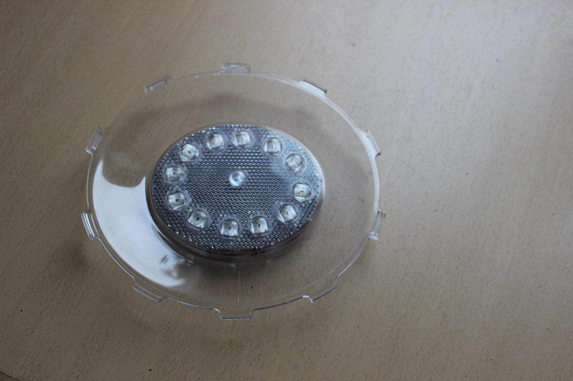

Welche SMDs sind das Thomas?
Brauchen die einen Kühlkörper oder geht das auch so?

Das sind Golden Dragon + die brauchen viel Kühlleistung und Widerstände .

Tomhart hat geschrieben:Das sind Golden Dragon + die brauchen viel Kühlleistung und Widerstände .
Hallo Tomhart,
Ich baue mir auch gerade einen Prototypen mit Led´s zusammen, um die US-Rücklichter gelb blinken zu lassen...
Mich würde mal interessieren wie Du Deine Led´s gekühlt hast. Die kleinen Burschen werden ja mächtig heiß.
Gruß, Ulf

Ulf.ich habe von der Innenseite eine Hitzebes.transparente Kst.scheibe verbaut ,in die ich dann Kühlkörper gegen die Leds einschrauben konnte.
