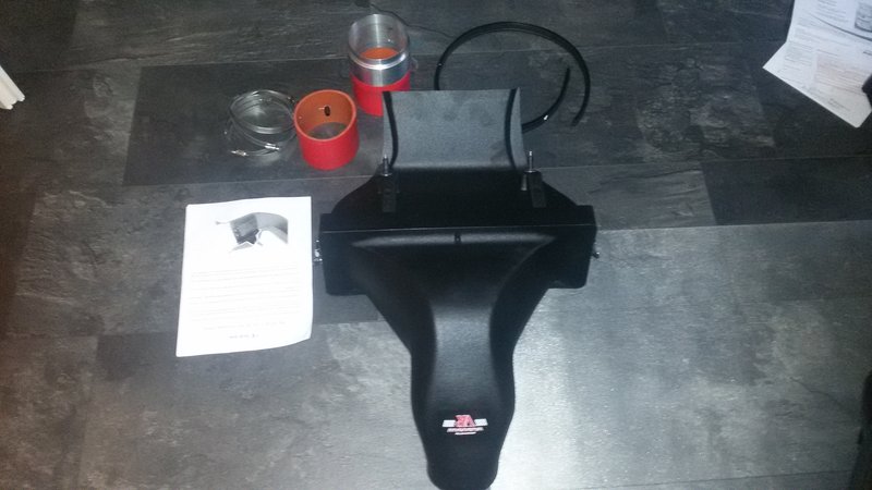

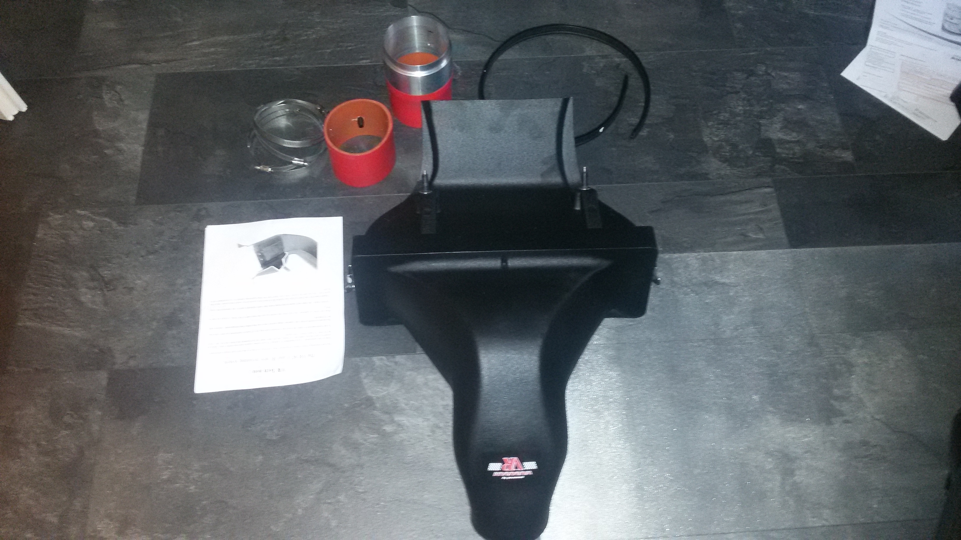

Für meine LS2 ist der heute angekommen

Ist das der Vararam? Der wird meist wegen der Hitze wieder entfernt da er dem Kühler zu viel Fläche wegnimmt, Heinz hat mir da abgeraten davon.
Hier ein Zitat vom Till:
Die Luft wird von vorne geholt, es kommt also keine Warmluft vom Motorkühler dazu.
So wie es aussieht scheint das Ansaugsystem aber zu viel Luft vom Kühler wegzunehmen. Auf der Rennstrecke hat Thomas jetzt leider Temperaturprobleme mit dem Motorkühlmittel und Motoröl. Auf der Straße sind gibt es wohl keine Temperaturproblem

Ich scheiss auf Rennstrecke.und auf der Straße soll der ja funktionieren. Wieviel Leute fahren denn hier wirklich mal Rennstrecke. Ich jedenfalls nicht. Und laut Amis soll der hervorragend funktionieren.

Da hast du zwar recht, Micha, aber was verspricht du dir davon? Spürbar mehr Leistung? Hab auch so ein Ding drin, und ich merk keinen Unterschied, ich würde es aber trotzdem wieder kaufen, aber nur weil der KuN Filter immer wieder gereinigt werden kann, und desshalb auf dauer billiger als der Stock Filter kommt,

Wie es genau bei dem C6en ist weiß ich nicht wirklich, aber bei der Z06 hat der VaraRam nur Nachts auf der AB gut funktioniert, im Sommer bei 30C° stand ich in Frankfurt im Stau und hatte 118C° Wassertemperatur inkl. Warnung im Display, ich hab dann das Auto abgestellt und gewartet bis die Karre runtergekühlt war!!!
Auf der Rennstrecke oder auf der Autobahn am Tag wenn es heiß, ging das überhaupt nicht!!!
Hat damals 5-600 Dollar gekostet, plus nach Langenfeld fahren beim ersten mal einbauen, dazu ein zweites Mal hinfahren zum nachjustieren und ein drittes Mal hinfahren um ihn wieder auszubauen. Beim Ausbauen kam eine neue Abdeckung (die den Kühler vom Luftfilter trennt) rein, dazu musste der Kühler abgeklemmt und zum Teil wieder befüllt werden.................... viel Spaß damit![derisive [smilie=derisive.gif]](./images/smilies/derisive.gif)
