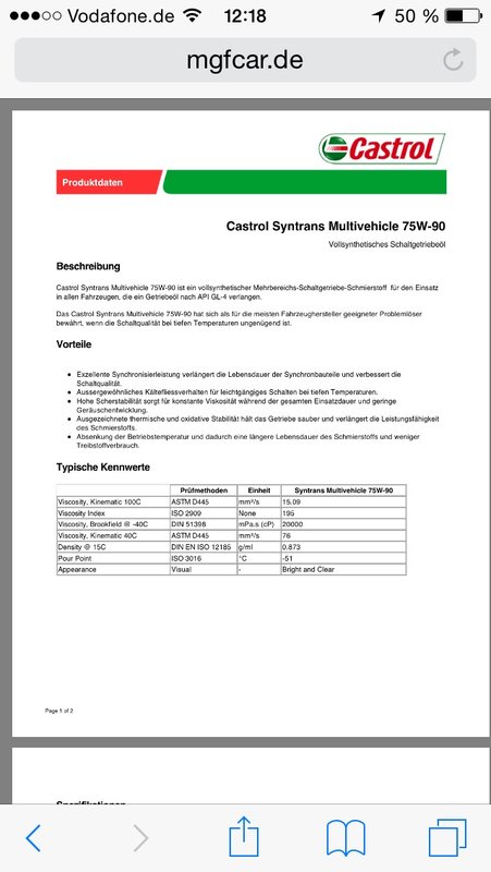

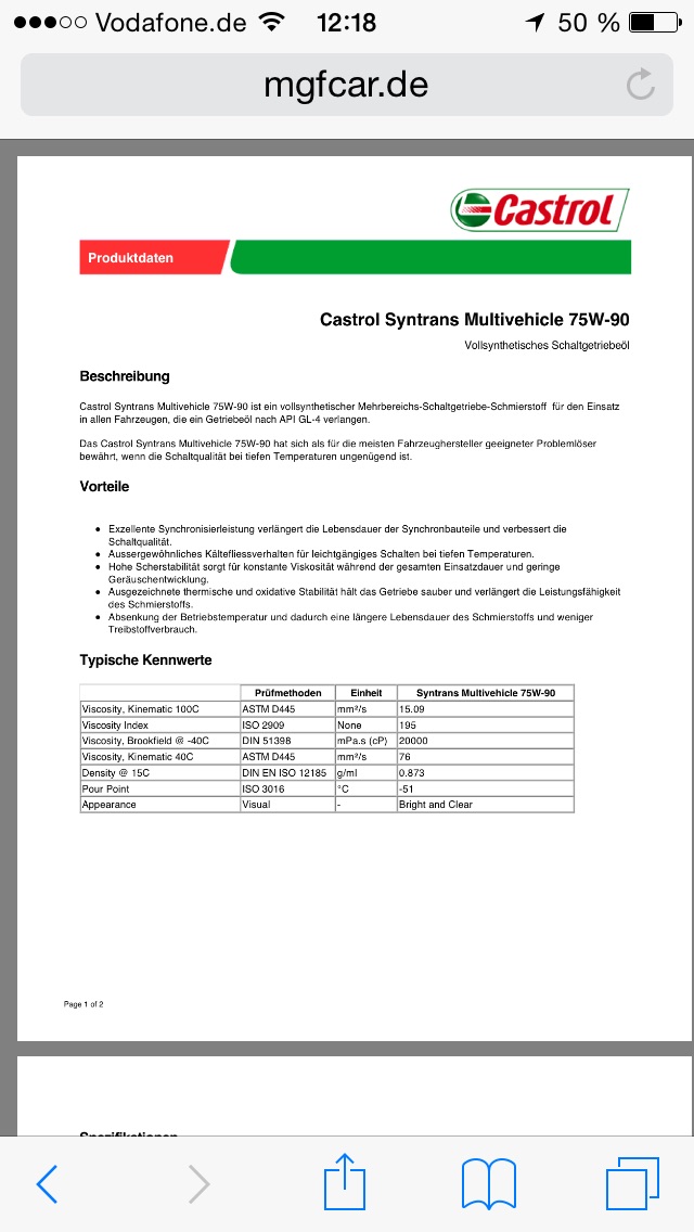

Danke Peter. Hier mal ein Datenblatt hört sich auch gut an ,
