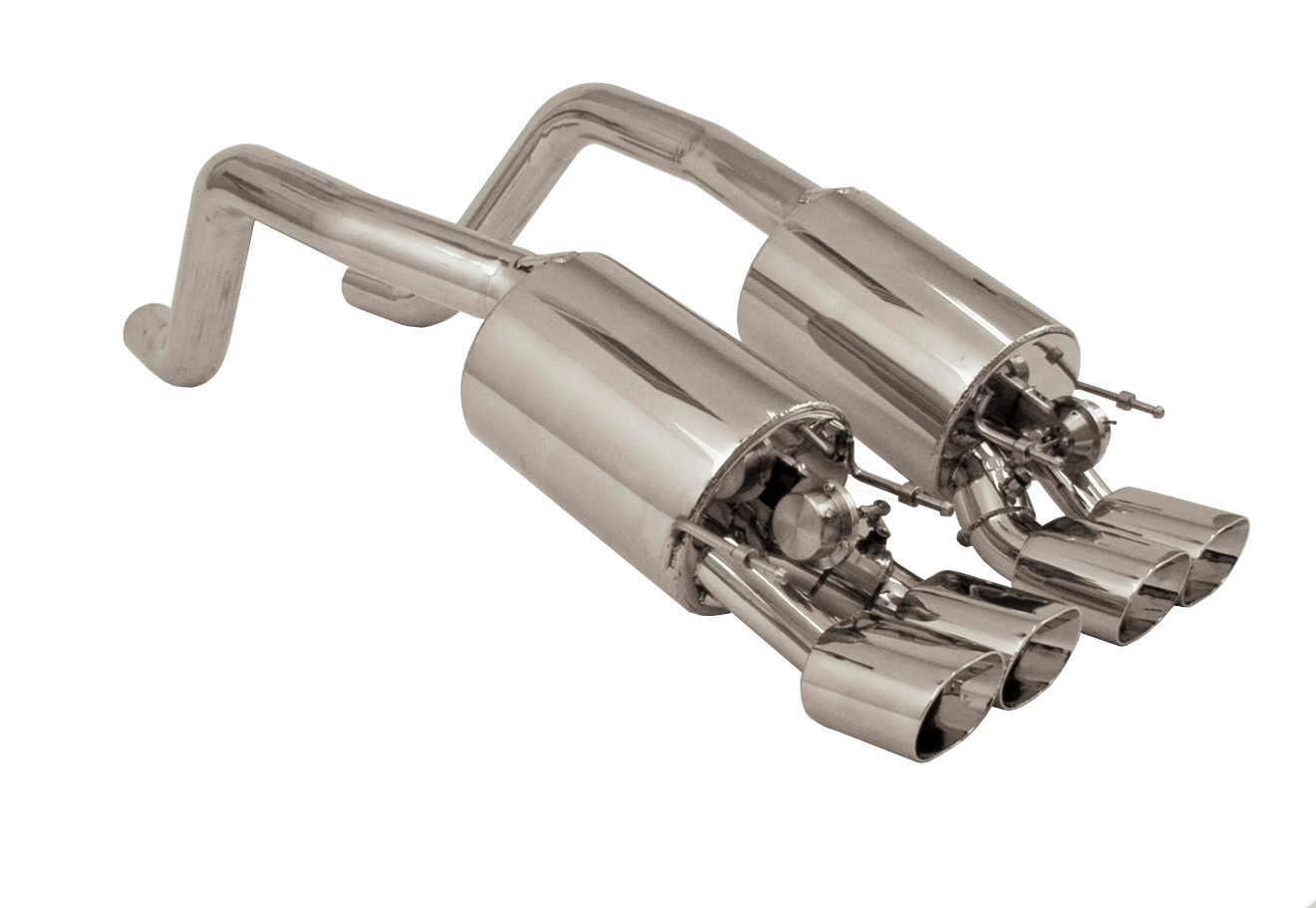

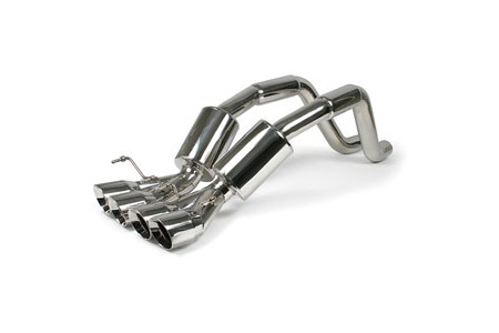

Re: Klappenauspuff steuern Z06
Nein, Bullet ist lauter. Absorbertöpfe sind wesentlich kleiner als bei der Fusion.
Bullet:
Fusion:
Bullet:
Fusion:
