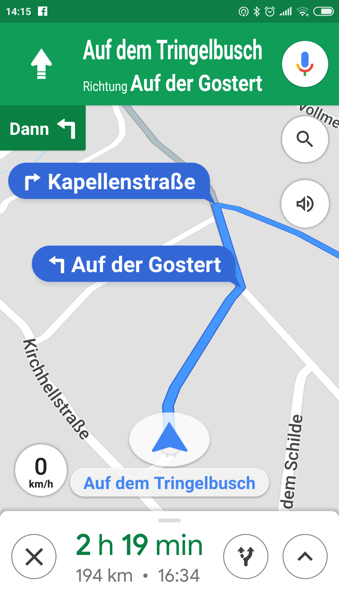

Dann ist mir noch was aufgefallen, bei Maps auf dem Handy hat man seid neustem unten links ein kleinen Kreis wo die tatsächliche Geschwindigkeit angezeigt wird, über Android Auto sehe ich da aber nix von, ist das bei euch auch so?

Und zu dem Geschwindigkeitssignal das wird ja von Google Maps Übertragen, also via Satelit.
Durch das koppeln mit Android Auto sollte das auch gehen ohne was am Fahrzeug abgreifen zu müssen.

Es scheint sich um ein serverseitiges Update zu handeln. Auf unseren Geräten ist das Feature zumindest bereits verfügbar, ohne dass wir die App im Play Store extra aktualisieren mussten. Allerdings solltet ihr bedenken, dass die Neuerung vermutlich noch nicht alle Geräte erreicht hat. Eventuell müsst ihr euch noch ein bisschen gedulden. Zudem steht euch das Feature noch nicht via Android Auto zur Verfügung, wie Android Police berichtet.
Beim Thema Geschwindigkeit hat sich bei Google zuletzt einiges getan: Das Unternehmen weist mittlerweile in mehr als 40 Ländern zusätzlich auf Geschwindigkeitsübertretungen hin. Die App blendet dann links die erlaubte Geschwindigkeit ein und direkt daneben euer tatsächliches Tempo. Wenn ihr etwas schneller als erlaubt fahrt, dann färbt sich die Anzeige Orange. Seid ihr hingegen deutlich über dem Limit unterwegs, wird die Anzeige Rot.
In Deutschland ist diese Funktion allerdings noch nicht verfügbar. Dabei sollte die Anzeige der erlaubten Höchstgeschwindigkeit nach EU-Recht normalerweise kein Problem sein. Wir müssen uns dennoch zunächst mit der simplen Anzeige eurer aktuellen Geschwindigkeit zufrieden geben.
