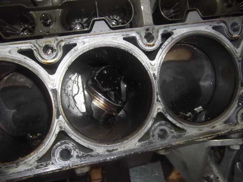

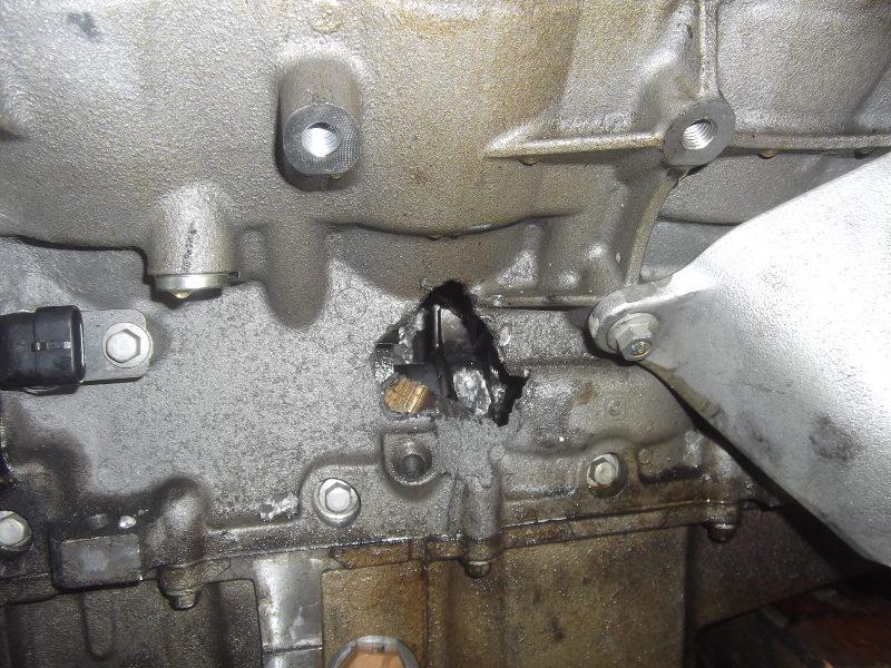

echte 600+ PS am Serien LS2 ist bei der hier angebenen Fahrweise zumindest als mutig einzuschätzen. Wenn was bricht dann sind es die billigen Sinterpleuel und dann wird es auch mit dem Stroker nichts mehr. Sinterpleuel haben keine Streckgrenze und schnappen einfach ab wenn es Ihnen nicht mehr passt.
habe genügend Fotos von 600+ Lader LS2 (turbo, E-Force, usw...) die richtig hart gefahren wurden......die fahren jetzt alle stroker aber zwangsweise mit einem anderen Block
wollt ihr das ausschliessen, dann tauscht zumindest die Pleuel und Kolben, dann hält es auch lange. Ich will ja wirklich nicht unken, aber man ist halt immer seines Glückes eigener Schmied.
2005er LS2 mit 580PS E-Force und Fächerkrümmern, von jemanden der richtig hart fährt auf Berg- und Landstrasse (kein Autobahnglüher) und zwar immer und überall. Das ist einer wo cih mich weigere mitzufahren und ich bin da schon hart im nehmen dank der Mitfahrschule des herrn Tomislav und Consorten
