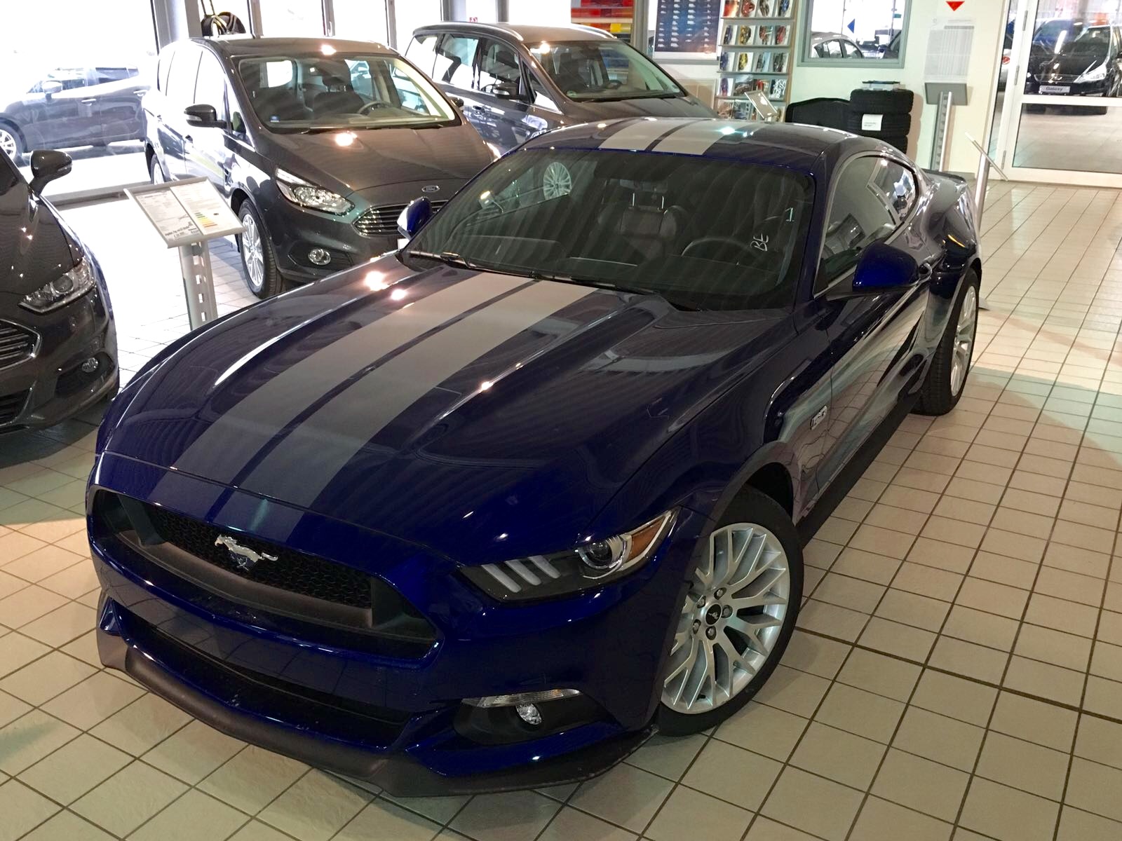

Amerikanische Autos waren schon immer mein Traum. 2016 habe ich mir den erfüllt und mir einen neuen Mustang gekauft und etwas bearbeitet. Geiger Klappenauspuff und Spurplatten. Hammer Sound!
Dann bin ich unerwartet Vater geworden und das Auto musste weg!

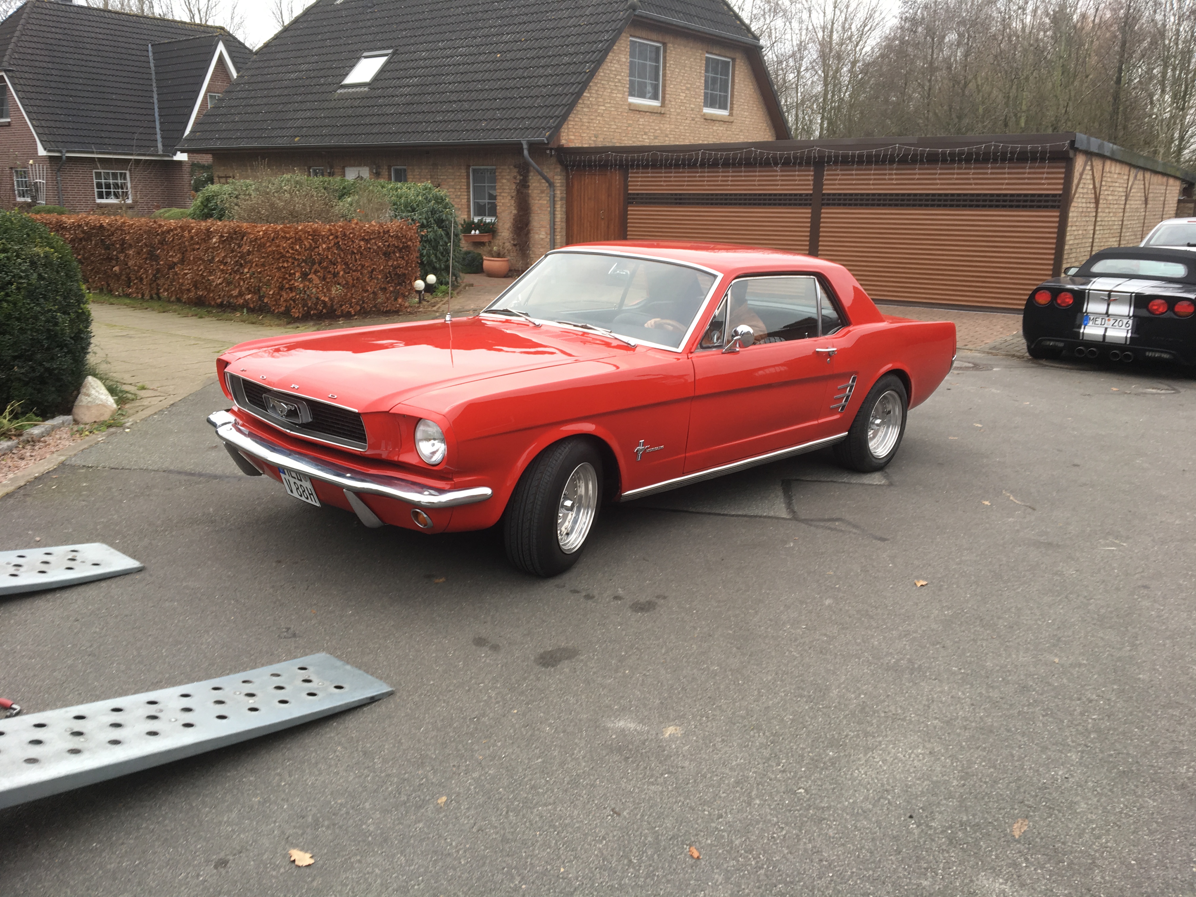

Aber da fehlte was! V8 ist V8, ich kaufte mir dann in L.A. einen 66er Mustang in einem Traumzustand.
Ich könnte in dem Auto nicht sitzen. Hätte nie gedacht, dass die so eng sind.
Also mit weinenden Herz wieder verkauft, so ein Auto hat Seele und eine Geschichte!

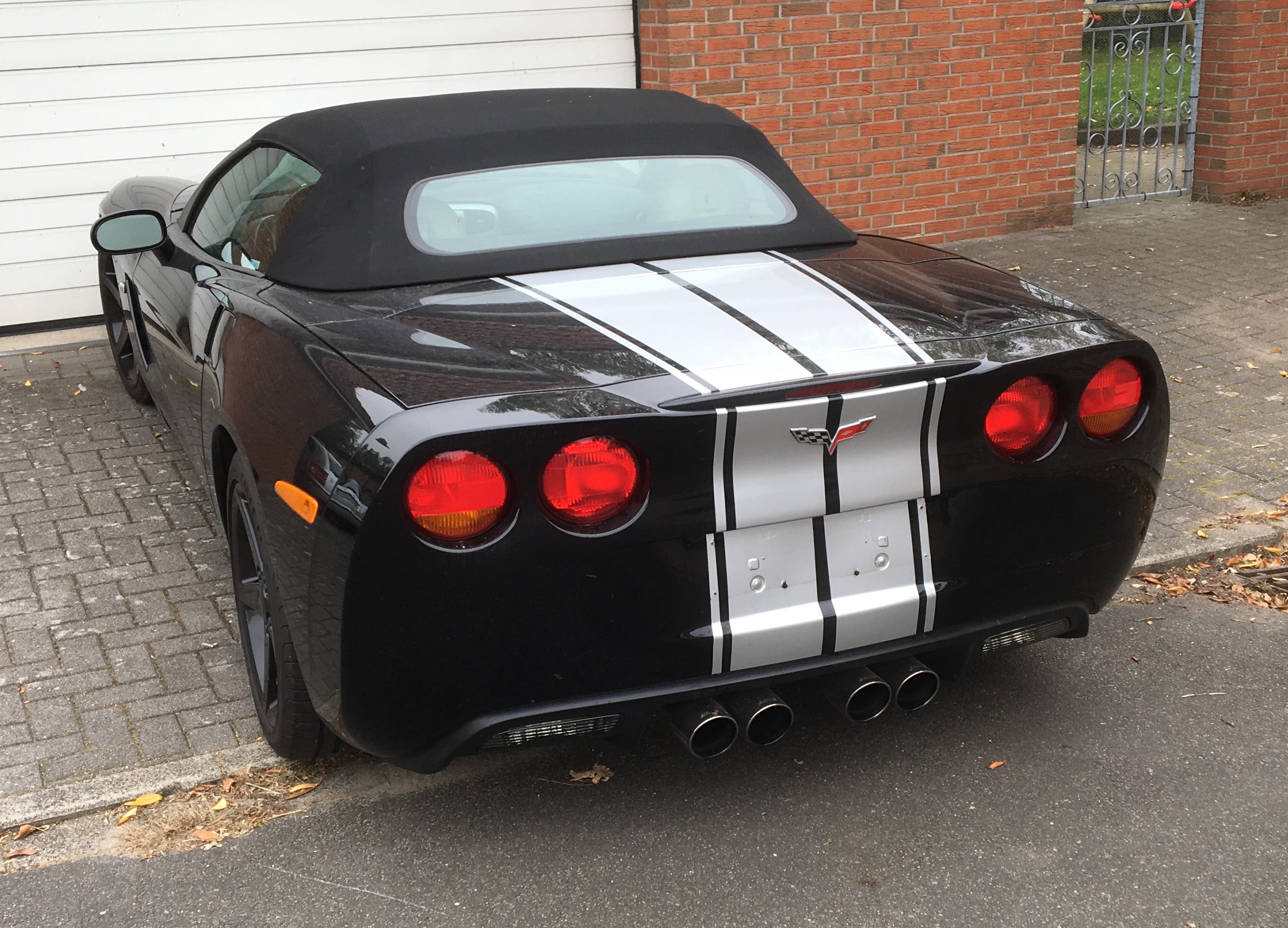

Meine Corvette ist eine C6 Cabriolet in Z51 Ausführung. Bj. 2006, 78000 km in Schwarz mit silbernen Streifen.

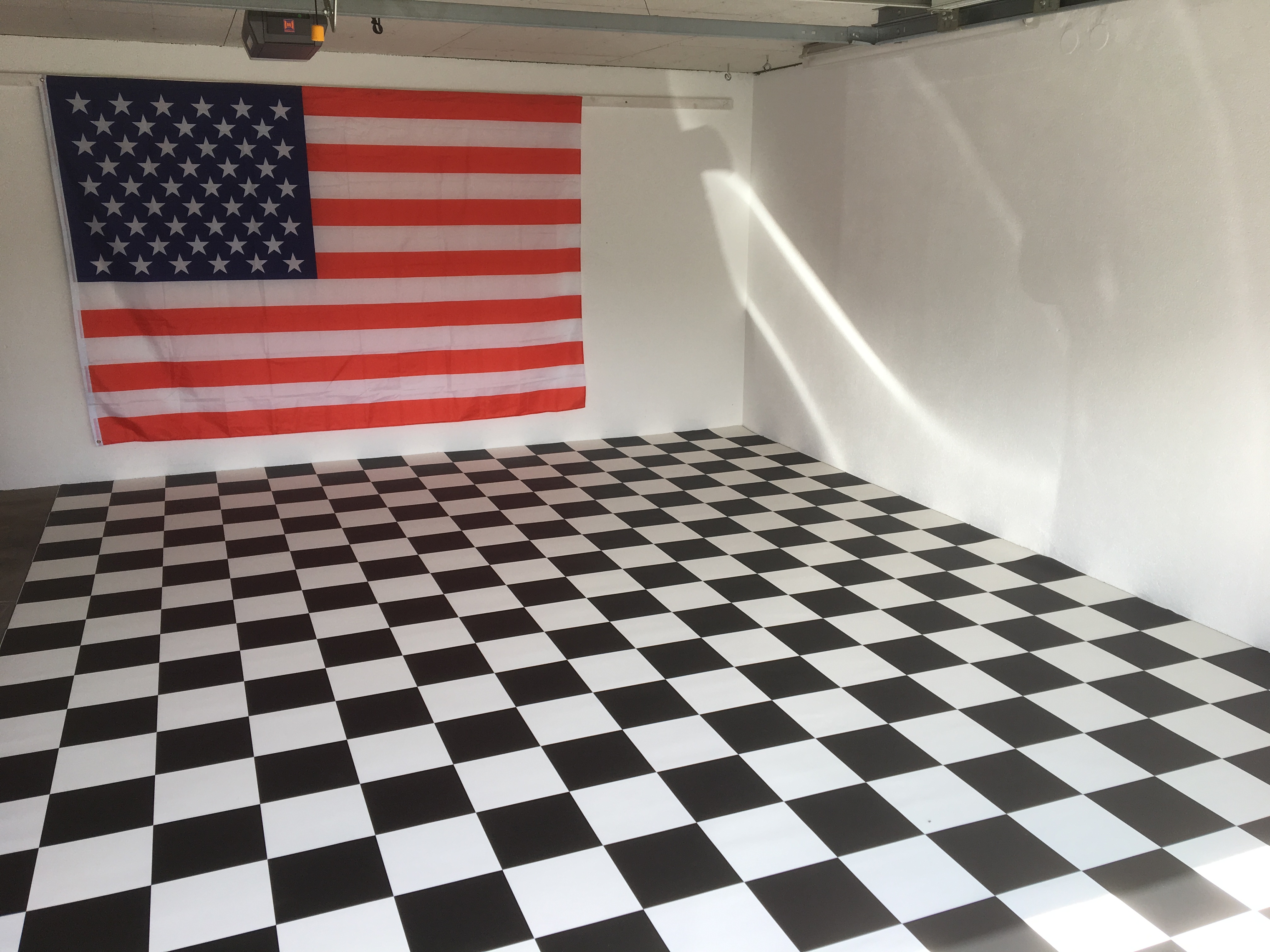

Hier übrigens meine Garage!
