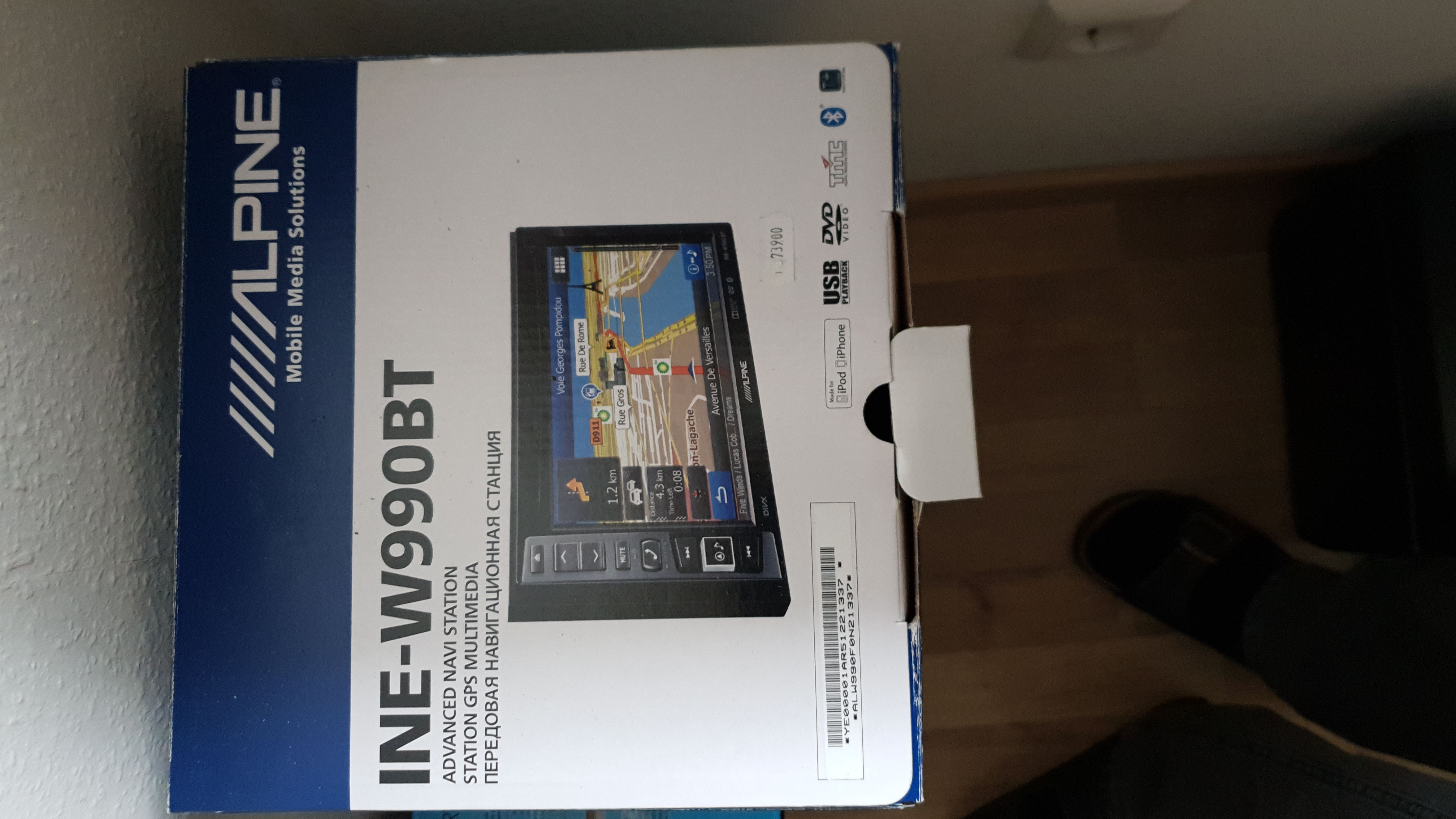

Ich hab mir jetzt gerade ein Alpine INE W990HDMI für 300 gebraucht gekauft. Das ist Ware aus 2015, aber gute Technik.
Map von 2018 ist drauf - war aber auch ein Schnapp.
Die Maps lassen sich die Hersteller bezahlen. Nach dem Neukauf kannst du einmal kostenlos deine Map ziehen, danach kostet ein Update.
Wenn du das nicht willst, bleibt dir nur, ein Android Gerät mit offenem Betriebssystem zu kaufen.
Da kann man dann freie Software (es gibt völlig kostenlose Navigationssoftware) oder nicht ganz so freie Software installieren.
Das ist dann wie beim Windows PC. Vieles geht, manches davon könnte Grauzone sein.
Davon ab ist das aber oft ne Bastelbude, für Nerds kein Thema, aber für Leute wo das einfach nur funzen soll oft zu nervig.
