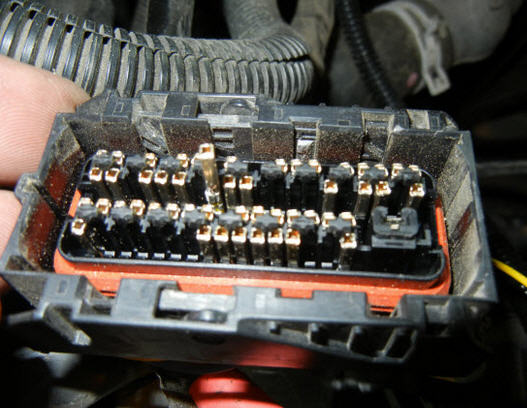

flex fuel sensor besorgt und wird bei Benzinleitung nur zwischengesteckt:
versorgt mit 12V über Zündung und Masse und ein Pin im PCM Stecker nachgesetzt

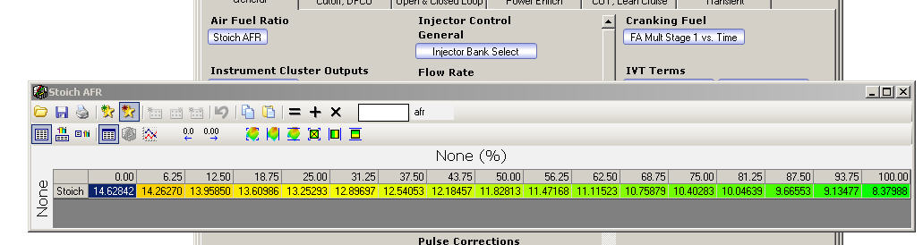

in der Software aktiviert und ein paar Werte geändert
und das war es.

ganz einfach eigentlich, GM hat den stoic value im PCM hinterlegt von Benzin = E0 bis hin zu reinem E100 = 100%
der sensor misst den Ethanolanteil und braucht dafür ein paar km und regelt nun den commanded AFR Wert, also die Vorgabe anhand des gemessenen E Anteils nach. Hinten am Auspuff bleibt der eingestellte Lambdawert immer unverändert gleich sowie es sein soll, wenn man aber commanded AFR mitloggt dann sieht man schön wie der Wert von 14.68 für reines Benzin runter bis auf 11.8 nachgezogen wurden wenn wir zuviel bemengten. Nun unabhängig wie nun der E Anteil ist, ob 10 oder 50, der Lambdawert hintenraus ist stabil und genau dort wo wir es haben wollen
funktioniert 1A bei einem Aufwand von knapp 200 Euro für Sensor und Steckerzeugs....
