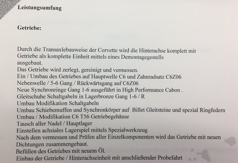

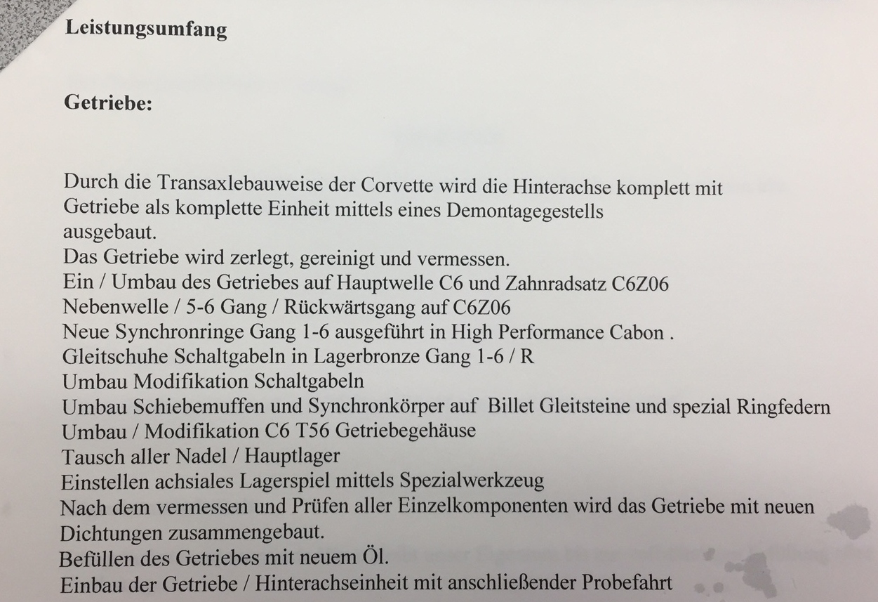

Re: C6 Getriebe T56 Reparatur Update
Hallo Dirk,
ich gebe Dir Recht - das T6060 ist das bessere Getriebe - wir hatten beide Getriebe nebeneinader offen auf der Werkbank liegen.
Ganz Klar, ist das T6060 vom ganzen Aufbau massiver und die Schwachpunkte des originalen T56 sind dort alle behoben.
Die Entscheidung T6060 oder Umbau T56 musste ich für mich treffen.
Das Angebot zu einem Gebrauchten T6060 hatte ich (gebraucht, ohne Gewährleistung, zuzüglich Aus/Einbau.... = >volles Risiko) .
Dem Umbau auf T56 mit verbesserten und hochwertigen Komponenten inkl. Gewährleistung habe ich den Vorzug gegeben.
Letztendlich wurde mein Originalgetriebegehäuse auf einen Großteil des stärkeren Z06 umgerüstet.
Anbei die Leistungsbeschreibung.
Weitere Fotos vom Umbau kommen die Tage.

Nachfolgend die Leistungsbeschreibung und nun die Bilder der verbauten / überholten und verbesserten Komponenten.
Es wurde ausschließlich Markenware und Komponenten aus dem Perfomancebereich verwendet -> unter anderem verbesserte TREMEC Bauteile und INA Lager.
PS: Schaltgabeln, Gleitsteine, Ringfedern und carbonbeschichtete Synchro's beachten.
