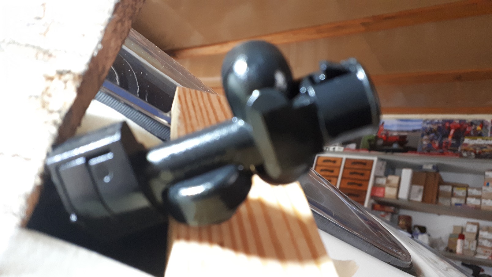

Ich will die lackieren.
Ist das gesteckt ? Wie bekommt man die Kappe ohne Beschädigung ab ?`

hallo
einfach nach oben abziehen wird nicht funktionieren , da bricht meist etwas ab . und dann wird der spaß richtig teuer.die deckel sind 2 mal verriegelt...sonst würden die ja auch schnell abfliegen wenn das so einfach wäre
ich würde dir raten von hand den teleskopstab vorsichtig rausziehen ( ist ganz schon zug drauf), dabei recht weit hinten anfassen um die verbindungsstelle zwischen waschdüse und deckel nicht unnötig zu belasten ( auch die brechen manchmal ) . und dann vorsichtig an den beiden verriegelungsstellen die kappe entriegeln und dann vorsichtig abziehen .

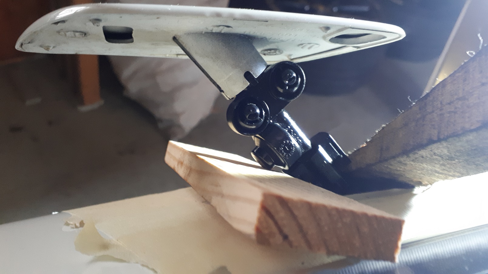

Du musst unter die Kappe greifen und sie samt Spritzdüse mit etwas Kraftaufwand nach oben ziehen um sie in die Position zu bekommen wie sie wäre als wenn du die SWRA betätigst. Wichtig ist, das du die Kappe das erste Stück in Richtung Fahrzeugmitte hochziehst sonst hängt die Kappe an einer Haltenase fest. In ausgefahrener Position siehst du dann wie die Kappe auf der Düse steckt und durch zwei kleine Haltenasen gehalten wird. Die Haltenasen etwas eindrücken und die Kappe mit etwas hin und her wackeln nach oben abziehen.
Hoffe das ist vertändlich
Aber am besten mal einen Zweiten Mann holen der die SWRA für dich betätigt währen du vor dem Auto stehst. Dann siehst du wie die Düsen samt Kappen schräg nach oben rausfahren.

Moin,
alternativ kann man auch nur das obere Teil der Abdeckung (1) vom Grundträger (2) entfernen,
ein Werkzeug, wie man es vom Wechsel bei einer Handy-Oberschale kennt, ist hier von Vorteil.

Kann man die Düse hochkommen lassen und dann schnell was unterlegen oder wird die mit Kraft wieder eingezogen ?
Das mit der Kappe abmachen find ich am besten, dann kann ich die Mechanik so lassen wie sie ist.
Sind die Kappen geklippst ? Also muss man da mit dem Plastikhebel drunter kommen und ausklippsen ?

Du mußt sie stück für stück vorsichtig rausziehen und in der Pos.arretieren.
