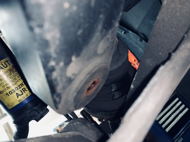

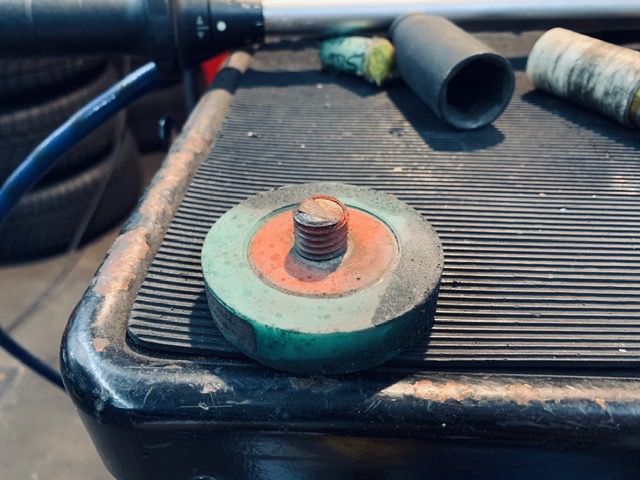

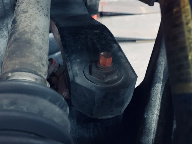

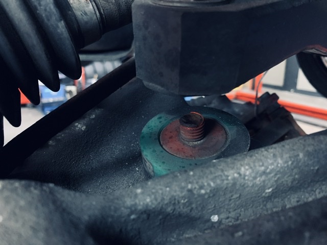

Hallo Leute,
Ich habe heute meine Radlager gewechselt bzw. Beim Zerlegen viel mir auf das die von mir nachgerüsteten Stellschrauben von DLP gebrochen sind. bzw. Hinten links.
Laufleistung der Stellschrauben liegt bei ca. 12.000km.
Beim Einbau hab ich genau auf die Einbanleitung geachtet. Ist euch sowas schon mal passiert oder ist da was bekannt?
