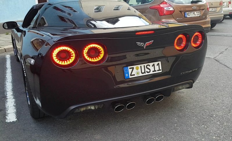

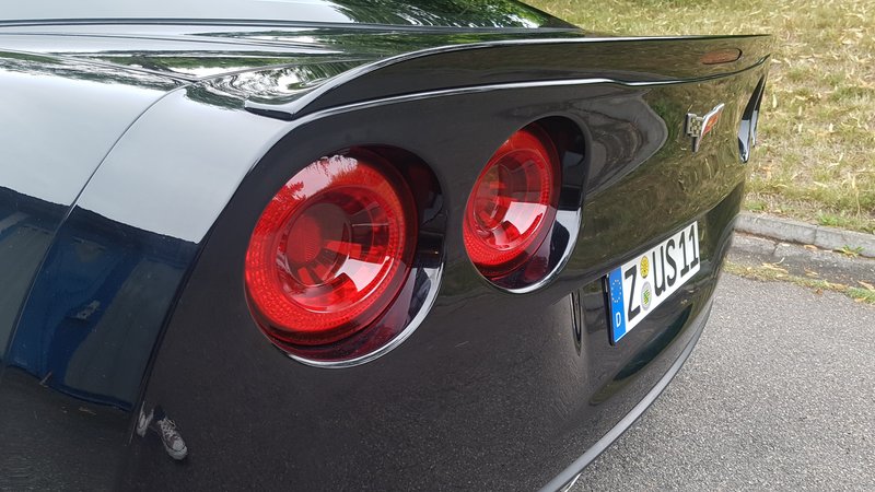

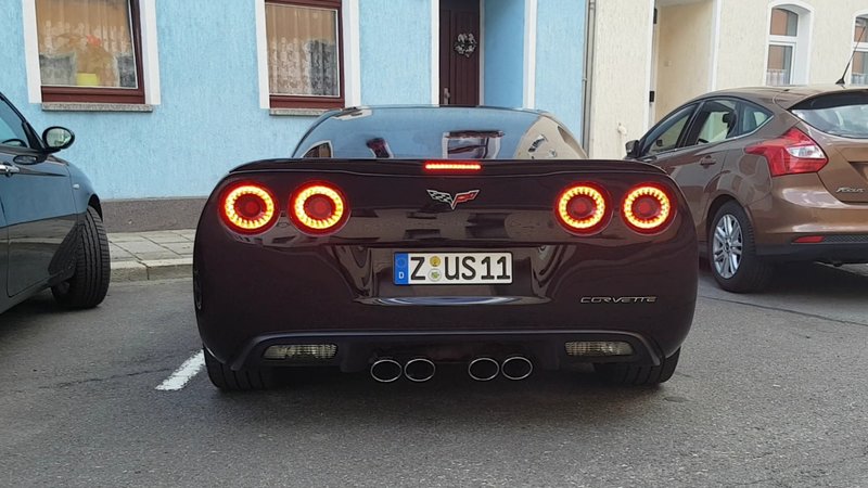

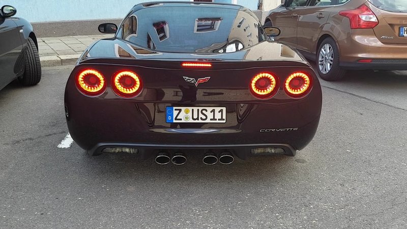

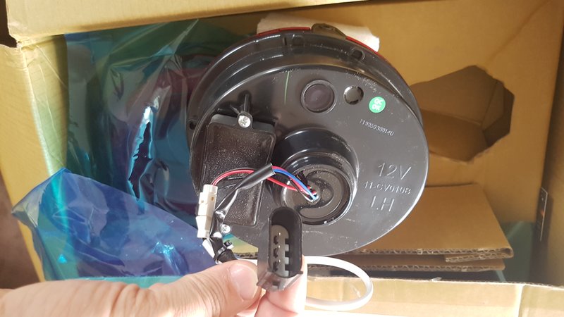

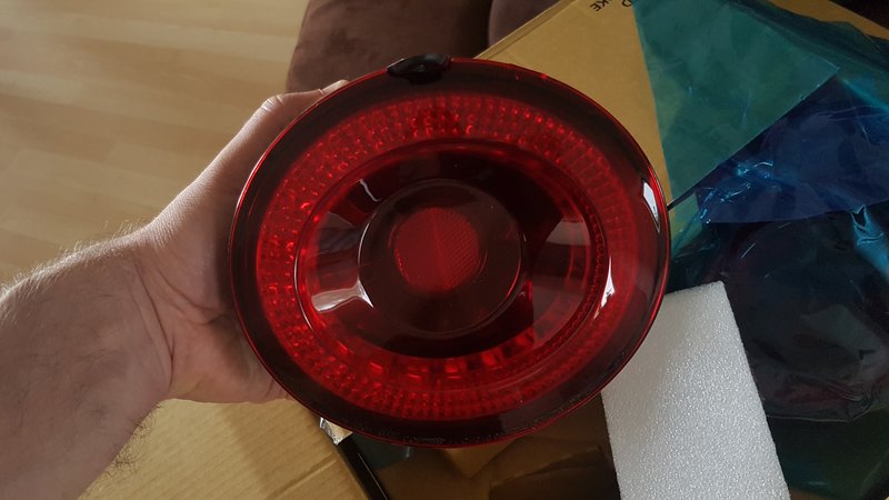

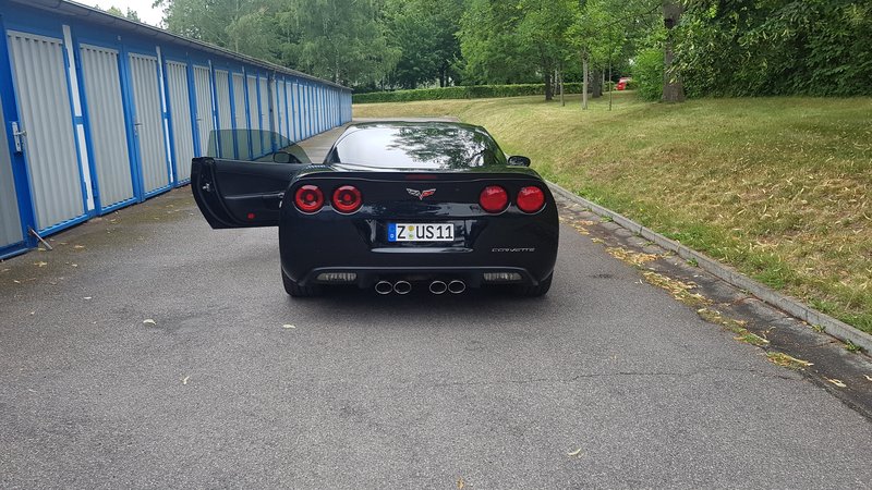

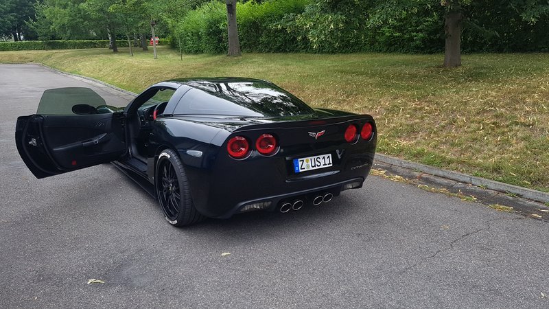

Hallo liebe Gemeinde.
Ich wollte euch mal meine neuen Morimoto XB LED Tail Lights von vettelights vorstellen.
Die Leuchten sind Plug&Play für US C6en. Einfach die alten Fassungen abziehen und die neuen Leuchten anstecken. Es muss kein Extra Lastwiderstand verbaut werden oder whatever.
Ob sie ohne weiteres auch an den EU Versionen passen kann ich euch nicht sagen.
Die Leuchten haben ein schönes konkaves Design und nicht so eine langweilige glatte Oberfläche wie die originalen Leuchten. Ich habe die ungetönten roten Leuchten bestellt, welche aber auch schon etwas dunkler sind als die originalen Leuchten. Zusätzlich ist der Reflektor im Zentrum und der äußere Rand geschwärzt. Sieht mega aus.
Es gibt die Leuchten auch noch in klarer Optik, mehrstufig getönt u.s.w.
Bitte keine Fragen oder Diskussionen bezüglich EU Zulassung, Eintragungsfähig, TÜV, gelbe Blinker u.s.w.
Die Leuchten sind aus den USA und für den dortigen Markt spezifiziert.
Hier mal paar Bilder.
Auf der linken Seite die Morimotos, rechts Stock US.

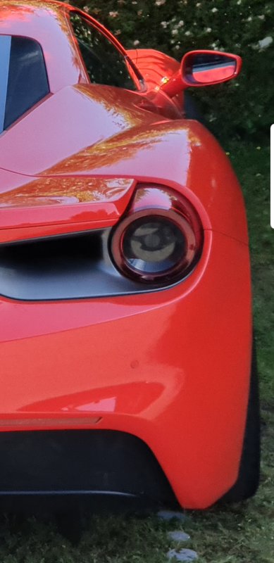

Die hab ich auf meinem 488 auch drauf.
Nein, schaut echt gut aus... vllt bissal abgekupfert bei den Italienern, aber warum soll man ein schönes Design auch nicht anderweitig benutzen. Finde es echt stimmig.

Sehr interressant.
Wenn die Blinker auch LEDs sind, wie hat Morimoto dann die Birnenüberwachung deaktiviert damit der Blinkgeber nicht wild wird?
Ziehen die Blinker ab Werk genug Strom? Wenn ja, dann können sich andewre Hersteller da was abschauen.
Die extra Lastwiderstände die sonst üblich sind find ich ätzend. Weiß man nie wohin mit und mit Wärmeleitkleber von innen
auf die Karrosserie ist bei der Corvette auch sinnfrei..

Die kombinierte Schluss-, Brems- und Blinklichtfunktion ist bei meiner C6 leider nicht mehr vorhanden. Bei mir geben die äußeren Leuchten nur noch das Schluss- und Bremslicht und die inneren nur das Blinklicht aus.
Daher kann ich das nicht nachprüfen.
Schau mal bei vettelights auf der Seite. Da gibts auch Promovideos dazu. Ich weiß nicht ob ich die Links hier posten darf.

Die US Kombi von Brems- und Blinklicht ist hier in DE absolut verboten, wenn ich auch zugeben muß das die mir gefällt.
Bei meinem US Umbau sitzen die Blinker aussen, bei Dir innen. Einfach Putzig so eine Freiheit, wo doch in DE alles 110% Prozentig geregelt ist.
Aber Du hast ja Blinker, und der Blinkgeber überwacht die Blinkerbirnen. Wenn eine durchbrennt (=zu wenig Strom) dann blinkt der Geber doppelt
so schnell, damit der Fahrer weis das die anderen Verkehrsteilnehmer sein Blinken nicht sehen können.
Entweder ist der Blinkgeber modifiziert oder umprogrammiert oder deine Blinker ziehen so viel Strom wie Glühbirnen. Das wäre
optimal da am wenigsten Aufwand.

Hallo Niels, die sehen super aus! Hast du die möglichkeit die Rückleuchten bei Dunkelheit mal zu knipsen?
Ich habe das EU Modell und musste auf die teure DLP Variante umsteigen. Dafür sehen sie im vergleich zur EU Varinate um Welten besser aus :-)

Die Leuchten sind sehr schick! Ich hätte die Blinker allerdings nach aussen gelegt, oder beide Leuchten blinken lassen.

Hi Ralf. Dann wäre aber das Schlusslicht innen, welches ja häufiger brennt als die Blinker und meine schmale dann optisch noch schmaler macht.
Ich überlege wirklich komplett auf US zurückzurüsten. Das ist die optisch einzig würdige Variante.
