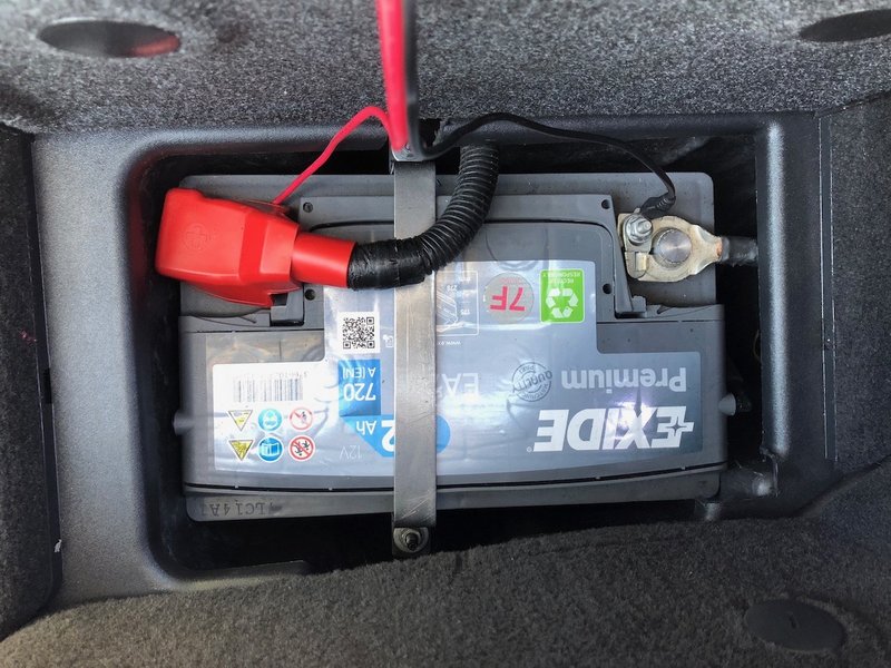

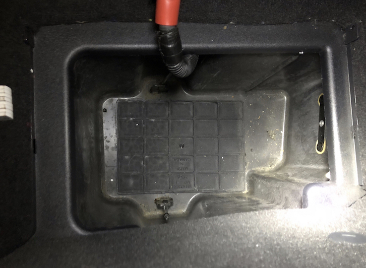

Beitragvon Chiado » 18.07.18, 07:55
Hi,
meine Batterie hat jetzt jüngst auch dir Grätsche gemacht.
Ich habe die Exide carbon boost EA722 bestellt. Die gibt es aber nur in 278mm Länge. Hätte ich nicht am nächsten Tag das Auto einsatzbereit gebraucht hätte ich sie wieder umgetauscht in eine mit 248mm Länge. Der Batteriekasten der Z (Denke auch der GS) ist für eine 278mm eigentlich nicht breit genug und leider auch etwas verwinkelt konstruiert (siehe Foto). An der engsten Stelle max. 25-26cm. Ich musste den Kasten (Aussparung für + Kabel) als auch die Batterie (Seitenfußleisten) mit einem Dremel bearbeiten. Da die trotzdem nicht ganz auf dem Boden steht, konnte ich den Haltebügel nicht mehr montieren. Fehlten 10mm. Ein Freund hat mir dann schnell einen passenden Bügel gekantet.
Also, 248x175x175 ist die passende Größe. Alles andere ist gefummelt und Gemurkse. Wer nicht basteln möchte bleibt bei der Größe und nimmt etwas weniger Kapazität in Kauf.
Cheers, René
