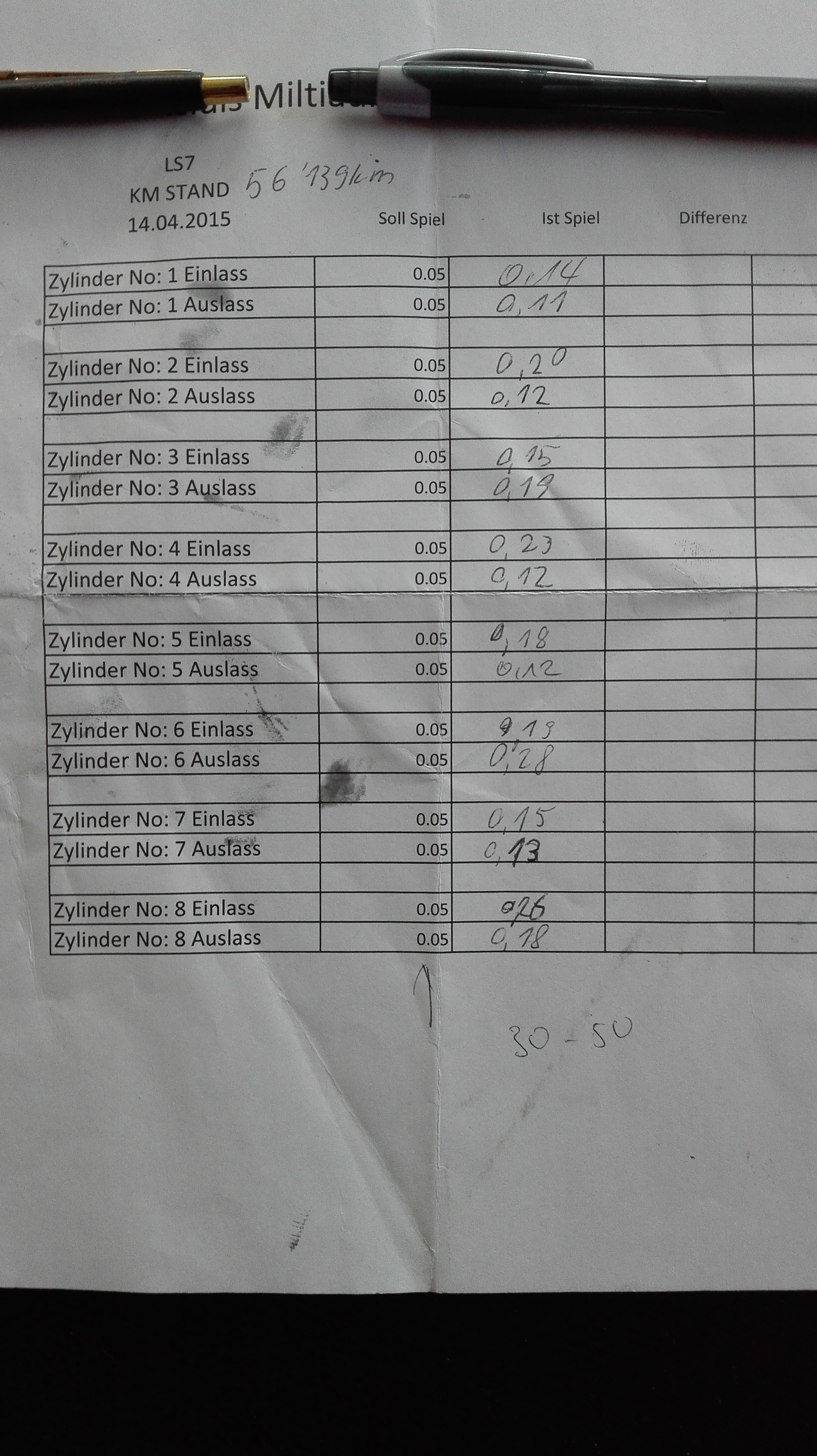

Re: Neue CCRP Zylinderköpfe für meinen LS7
Hier noch die zufällig gefundenen Werte aus dem "Wiggle-Test", sind sogar schlechter vom dem was ich vorher geschildert hatte!!! ![cray [smilie=cray.gif]](./images/smilies/cray.gif)

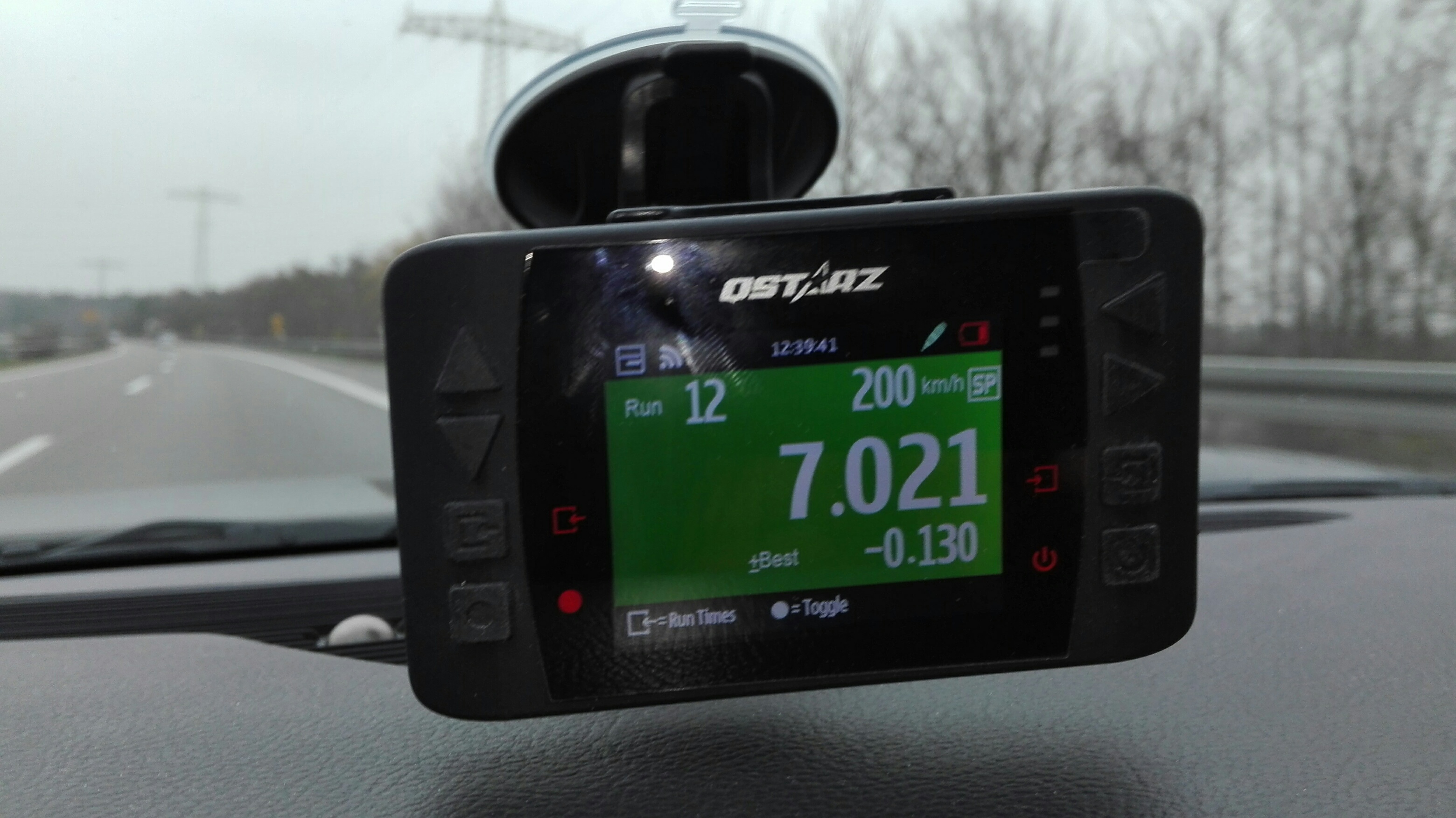

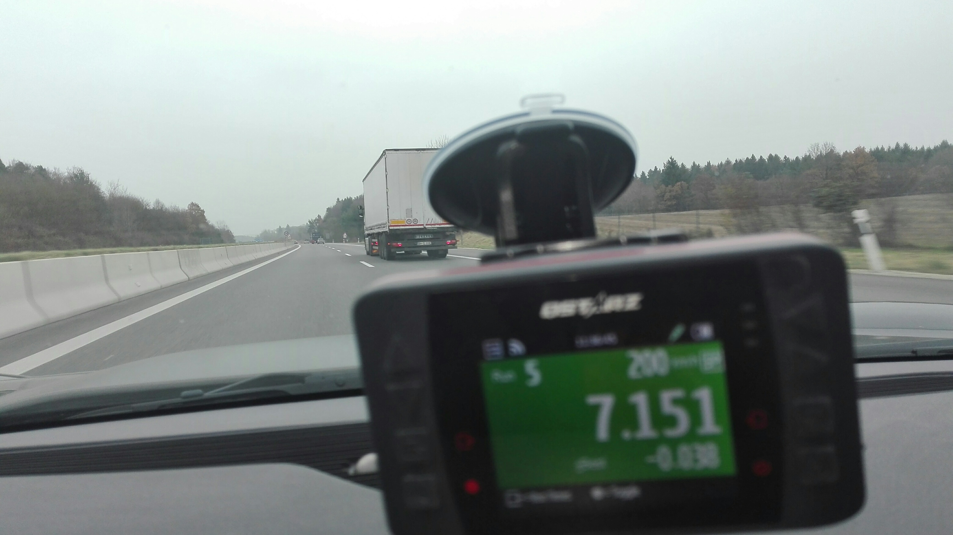

Hier eine Messung bei 14°C im November, 1/4 Tank und Frau 65 kg und 98 Oktan, nach ca. 1 Std am gleichen Abschnitt mit 102 Oktan,
dieTagesleistung sollte gut über 560 PS liegen, klasse wie das Ding ballert!

Hallo Gemeinde,
zur Info, der "Hörtest" den wir beim beim LS7 von Roger "OlDirty" gemacht haben war akustisch voll i.O, ich war wirklich überrascht,
wie der Motor so ruhig läuft!
Man muss dazu sagen, dass dieser LS7 nicht wirklich gefordert worden ist, was nichtdie Ausnahme ist, viele Z06 Fahrer bewegen die armen Kisten im "Schock Modus" und überschreiten nie 3000-4000 RPM !
Echte und realistische Daten wie im obigen Fall kann natürlich nur ein "Wiggle Test" liefern!
Die meisten LS7 sind jedenfalls, wie bei mir (kein einziges Ventil in der Toleranz), das Klappern akustisch deutlich zu hören und damit
der "Wiggle Test" weggeworfenes Geld!!
Wünsche allen viel Glück
milti Z - Beiträge: 1565
- Fahrzeug: C6-Z06
