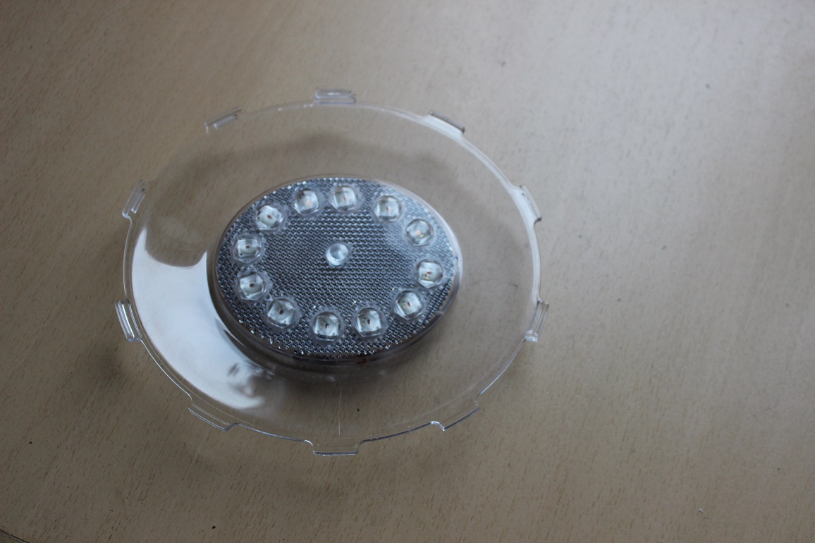

Die US Beleuchtung nach hinten muß sein 4x Großes Rundes Rotes Stop und Standlicht daran erkennt man die Vette schon von weitem ,man muß " Nur Gelbes Helles Blinklicht " da hinbringen wo es hingehört.Vor allem muß alles 4x Gleichmäßig Leuchten sonst sieht es nach bastelei aus.Tüv und Rennleitung sind viel mehr auf schwarz gefärbte HL fixiert als auf Originale US GM leucheten die Gelb blinken können.Hinter der Mittelscheibe unter den Linsen/Optiken sind Osram Leuchtmittel zZ das hellste was man bekommen kann.

Welche SMDs sind das Thomas?
Brauchen die einen Kühlkörper oder geht das auch so?

Das sind Golden Dragon + die brauchen viel Kühlleistung und Widerstände .

Beitragvon Ulf2016 » 12.02.18, 11:00
Tomhart hat geschrieben:Das sind Golden Dragon + die brauchen viel Kühlleistung und Widerstände .
Hallo Tomhart,
Ich baue mir auch gerade einen Prototypen mit Led´s zusammen, um die US-Rücklichter gelb blinken zu lassen...
Mich würde mal interessieren wie Du Deine Led´s gekühlt hast. Die kleinen Burschen werden ja mächtig heiß.
Gruß, Ulf

Ulf.ich habe von der Innenseite eine Hitzebes.transparente Kst.scheibe verbaut ,in die ich dann Kühlkörper gegen die Leds einschrauben konnte.
