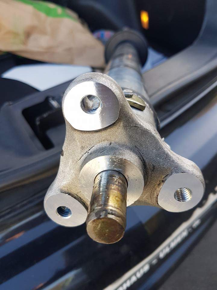

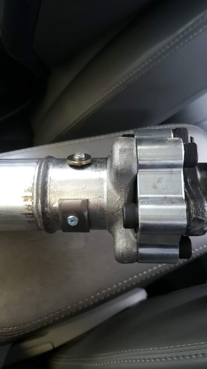

Zur Vorgeschichte. Ich habe mir eine Z06 BJ 2008 gekauft. Diese wurde vom Vorbesitzer sehr häufig auf der Nordschleife bewegt. Der Rückwärtsgang ging schwer rein, meist nur durch ein lautes Knallen/Knarzen. Zusätzlich hatte ich Spiel im Antriebsstrang. Nach einem Beschleunigungsvorgang hatte sich der Coupler dann komplett zerlegt. Also den Antriebsstrang zerlegt. Ein Coupler war völlig zerstört.
Daraufhin habe ich alles an der Antriebswelle neu gemacht (Getriebe- Motorzapfen, alle Lager und Coupler etc.) außer Gehäuse und die Welle selber. Ich habe mich dann für die Prothane 6Shooter Coupler entschieden. Ich hoffe die taugen was. Bin ehrlich gesagt noch nicht so überzeugt, vllt hat ja bei der Gelegenheit jemand Erfahrung mit den Couplern.
So erstmal versuchen ob das mit den ersten 2 Bildern funktioniert, dann gehts gleich weiter.....

Nach der Antriebswelle die Kupplung getauscht mit Schwungscheibe und Pilotlager. Kupplung sah eigentlich noch super aus, war wohl schon die zweite (60k km). Dann war das Getriebe dran:
Das Gehäuse des TR6060 ist zweigeteilt. Im oberen Case sitzt Gang 5/6 und der Rückw-Gang. Als ich das obere Gehäuse aufgemacht hatte sah ich direkt Teile eines Zahnrades am Magneten hängen. Es stellte sich heraus, dass es Teile des Rückwärtsganges waren. Genauer gesagt vom Synchronizer Gear auf dem Reverse Gear.
Das Synchronizer Assembly des Rückwärtsganges sah dementprechend ähnlich schlecht aus. Wie man sieht ist aussen kein Belag mehr vorhanden:
Auch die Fork Pads der Shift fork des Rückwärtsganges hatten es hinter sich.
Der Rest des Getriebes war iim Top Zustand. Keine Einlaufspuren an den Wellen und an den Gears. Die Fork Pads der Shift forks der anderen Gänge waren auch völlig in Ordnung. Auch die Synchronringe der anderen Gänge waren noch gut. Trotzdem habe ich die Synchronringe aller Gänge gegen die verstärkten Hybird-Ringe ersetzt. (Hybrid kommt daher, dass der Innenring des Reibrings des Synchronring-Sets aus einem Carbon Belag und der Aussenring aus einem Sinterbelag besteht).
Alle Fork Pads wurden gegen Bronze Fork Pads getauscht.
Der Reverse Gear wurde natürlich ersetzt.
Ich hatte einen kompletten Lagersatz und einen Shimsatz, sowie einen Snap-Ring Satz bestellt, doch die Lager waren ebenfalls wie neu, sodass ich mir den Wechsel und das anschließende "aufwendige" Einstellen des Lagerspiels gespart habe. Bei einem Wechsel der Lager ist dies unbedingt nötig, da sich bei zu engem Spiel der Verschleiß erhöht und man u.U. mit einem "weinenden" Geräusch aus dem Getriebe leben muss. Ansonsten wie gesagt sah das Gertriebe super aus.

Als Ursache für den Defekt sehe ich die Kupplung, die nicht mehr 100% getrennt hat. Das System wurde wohl kaum entlüftet. Flüssigkeit komplett verdreckt. Dadurch hat sich der Reibbelag des Synchronizer Rings zu stark abgenutzt. Durch die fehlende Synchronisation hat es dann die Synchronzähne am Synchronizer Assembly und am Reverse Gear abgenutzt, bzw zerstört. Ich werde jedenfalls jetzt eine Remote Bleeder Leitung am Kupplungs Nehmerzylinder installieren. Nehmerzylinder kommt natürlich auch neu. Außerdem werde ich direkt ein neues Schaltgestänge inkl. Schalthebel verbauen, da ich im Schalthebel viel Spiel hatte. Das Getriebe hat auch am Wellendichtring zum Diff rausgesifft. Diese sind ebenfalls neu. Als Getriebeöl werde ich den 50/50 (oder doch ein anderes Mischverhältnis????) Mix aus DexIII und Syntrans einfüllen. Damit sollte ich dann erstmal keine Probleme mehr mit dem Antriebsstrang haben. ![biggrin [smilie=biggrin.gif]](./images/smilies/biggrin.gif)
