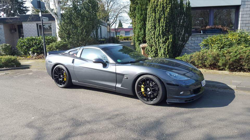

Re: 19" und 20" auf der "schmalen" C6 möglich?
Ja klar geht das gibt es mit 265-285 Bereifung. Hatte meine bei Molle gekauft
Ich hatte damals die RUFF montiert gehabt.
VA 9x19 und HA 11x20 mit 265er und 285er.

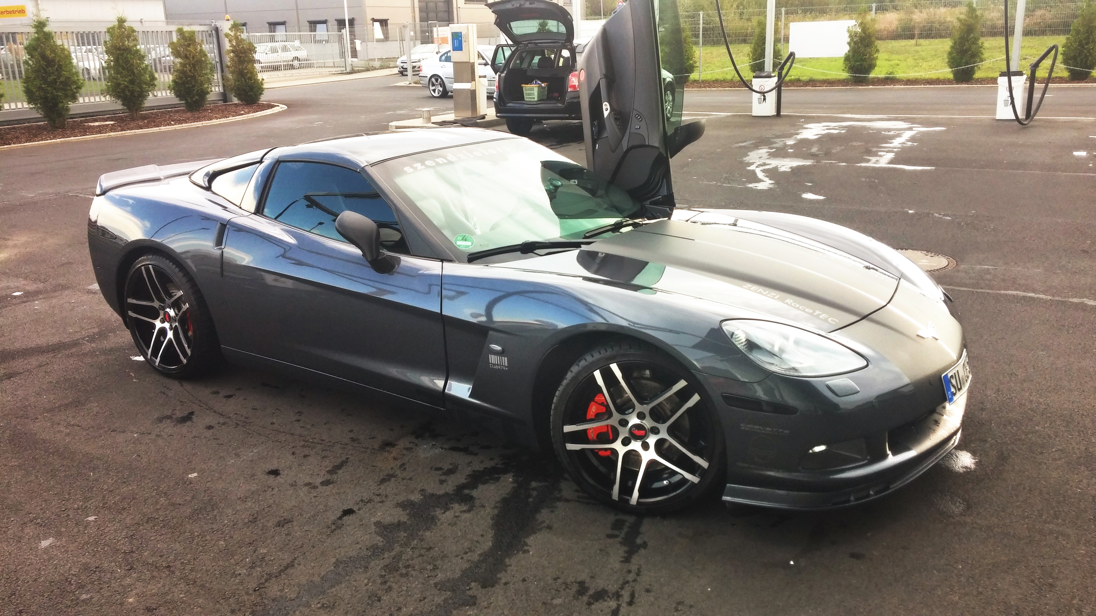

Oder die Schmidt Gotham. Auch mit 265 vorn und 285 hinten.

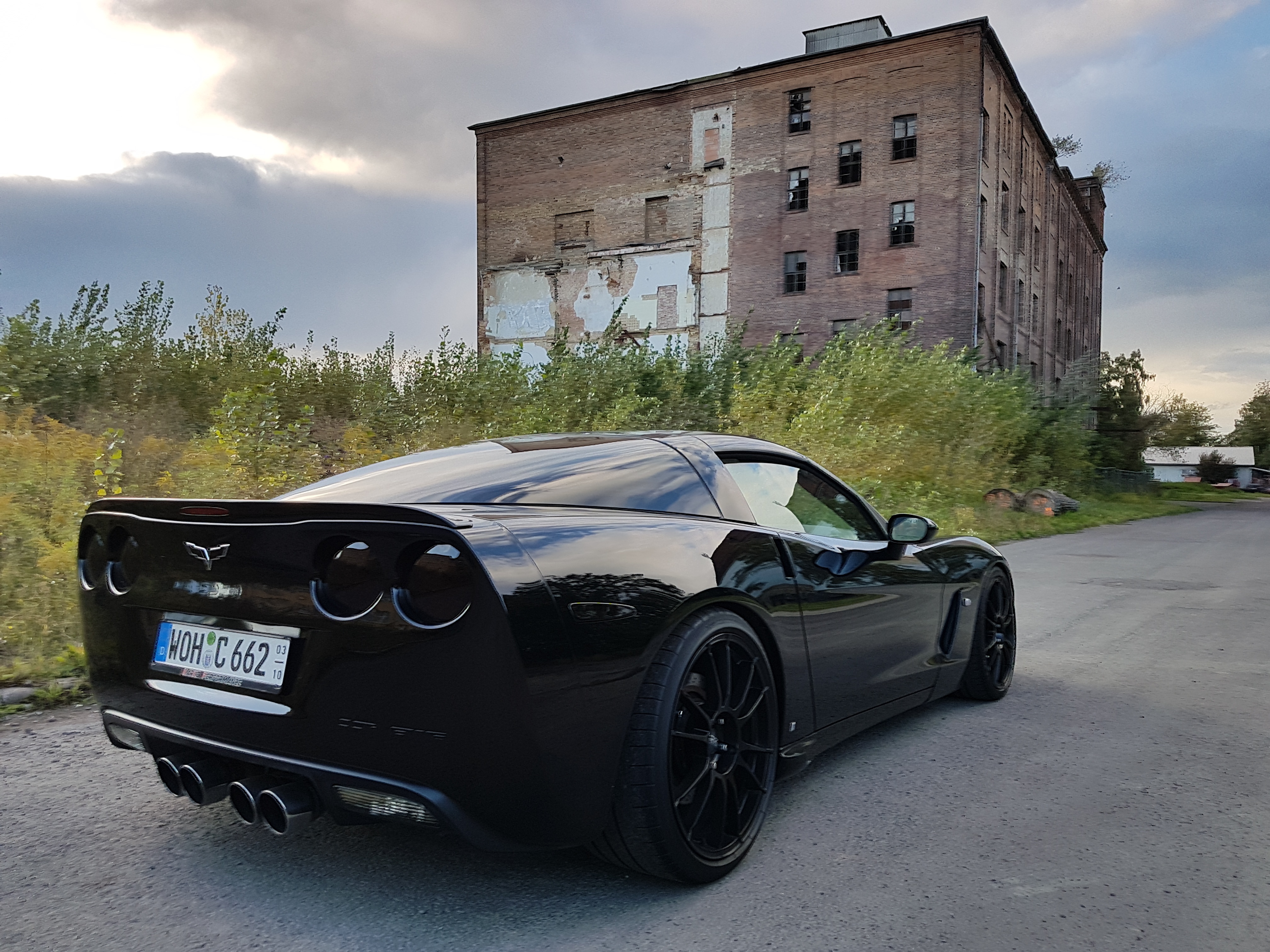

Die OZ finde ich richtig schick

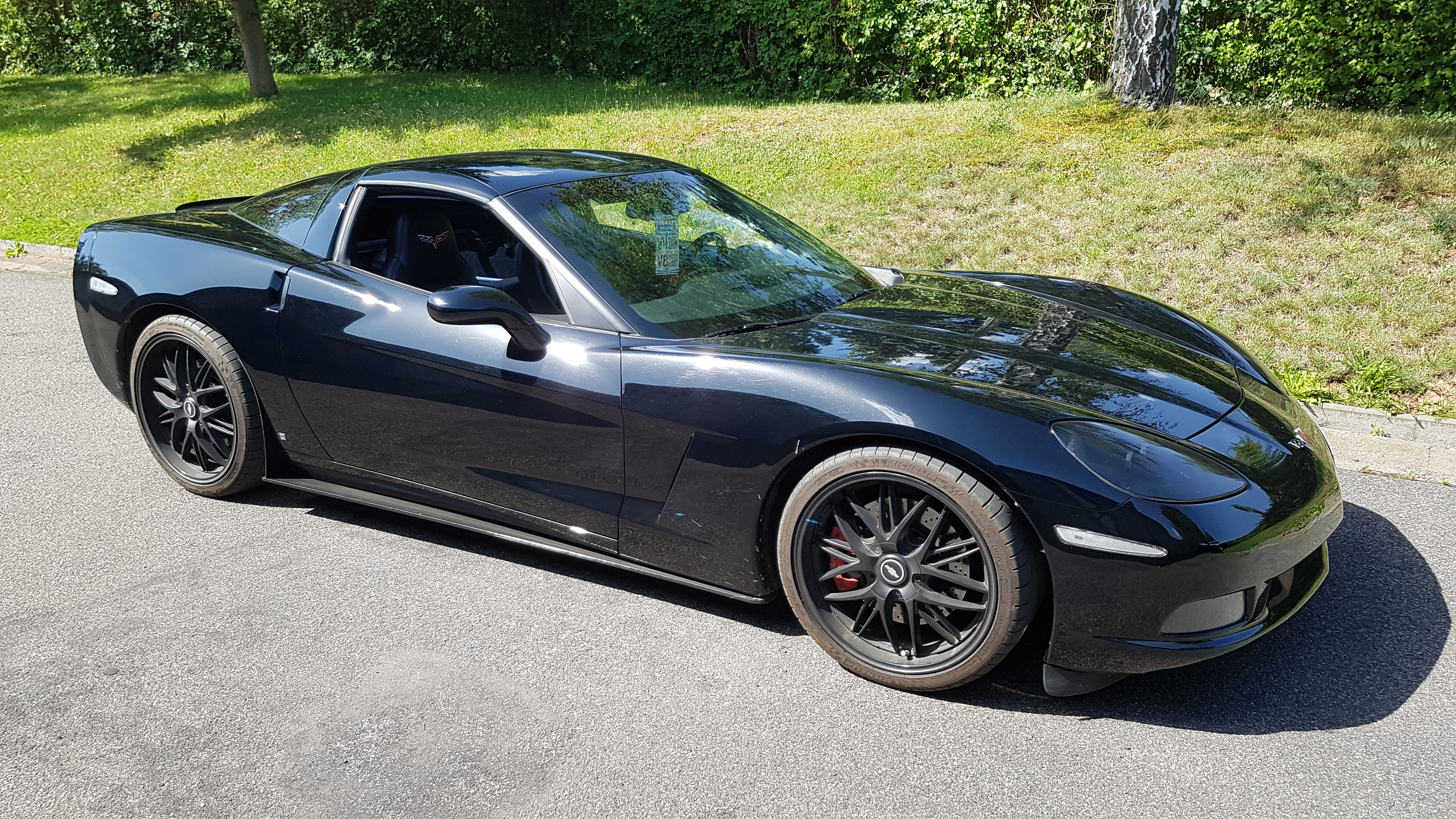

Die Schmidt Gotham wollte ich auch haben, aber an die kommt man nicht mehr dran... :(
Hab mir jetzt die Schmidt Drago in Hellcat black (19" und 20") gekauft. Hab sie sogar zum gleichen Preis bekommen und sie sehen super aus.
Ich habe allerdings noch kein Bild mit Vette, da sie erst im Frühjahr montiert werden. Lt Hersteller kann man die direkt ohne Umbau montieren.
