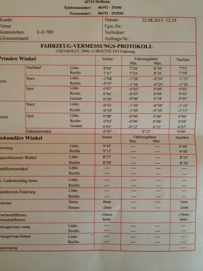

Die angehängten Dateien sind identisch, habe zu hause die Daten von meiner wie ich die letztes Jahr habe einstellen lassen, muss ich morgen einscannen und hier einstellen.
Das Nachlaufen der Spurrillen hängt aber auch stark vom Reifen ab.

Was ist davon zu halten?
Soll für die C6 sein... aber von Tomislav/Aron vorgeschlagen. Lässt sich sicherlich auch auf die Z adaptieren?
Hier ist der Sturz auf jeden Fall höher wie im ersten Anhang.

Re: Z06 Fahrwerkseinstellung / Fahrwerk einstellen lassen
Hier sind Daten für die Z, habe vergessen mein Datenblatt von zu Hause mit zu nehmen, sorry...
Danke dir!
Deckt sich mit meinem vorherigen Posting fast 1 zu 1. Diese Werte nehme ich dann :)
