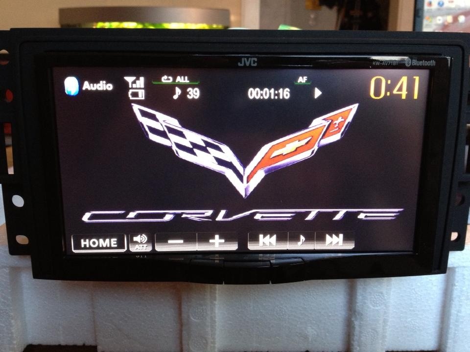

Beitragvon Chris-LU » 02.12.13, 23:22
JVC kw-av71bt
Geniales Teil, ohne Navi, brauch ich nicht. Verbaut hab ich das PAC Modul für Bose und LenkradFB. Irgendwie hat das mit dem Licht-Signal nicht funktioniert, muss ich mir demnächst mal ansehen warum. Kommt noch ne aktive Blaupunkt Scheibenantenne rein, dann wird der Empfang hoffentlich auch besser.

Beitragvon Alex05 » 16.05.16, 19:05
wie hast du das mit dem Logo gemacht?
Alex05
Beiträge: 36
Bilder: 17
Registriert: 24.04.16, 09:55
Wohnort: Ketsch zwischen MA und HD
Fahrzeug: C6 2008 Schwarz
Re: Mein neues Radio...
Beitragvon Chris-LU » 16.05.16, 19:37
Das kann man als Hintergrundbild von einer SD Karte laden.

Beitragvon Alex05 » 16.05.16, 20:40
Vielen dank für den tipp [smilie=good.gif]
