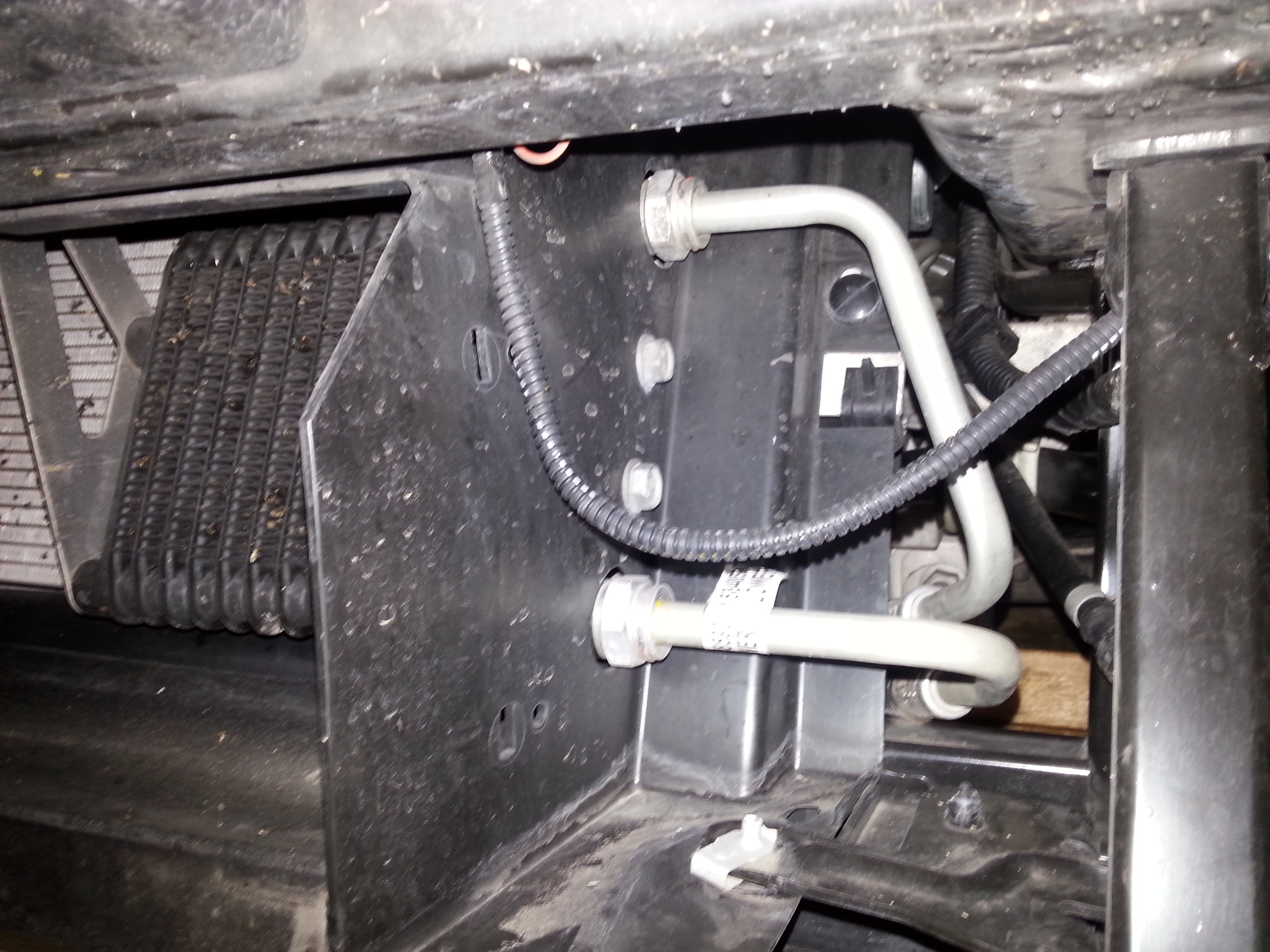

Hey Alex,
Hoffe da kannst was erkennen,
Is nachgerüstet, befestigt ist er quasi auf dem Träger wo unten die Gummilippe dran is

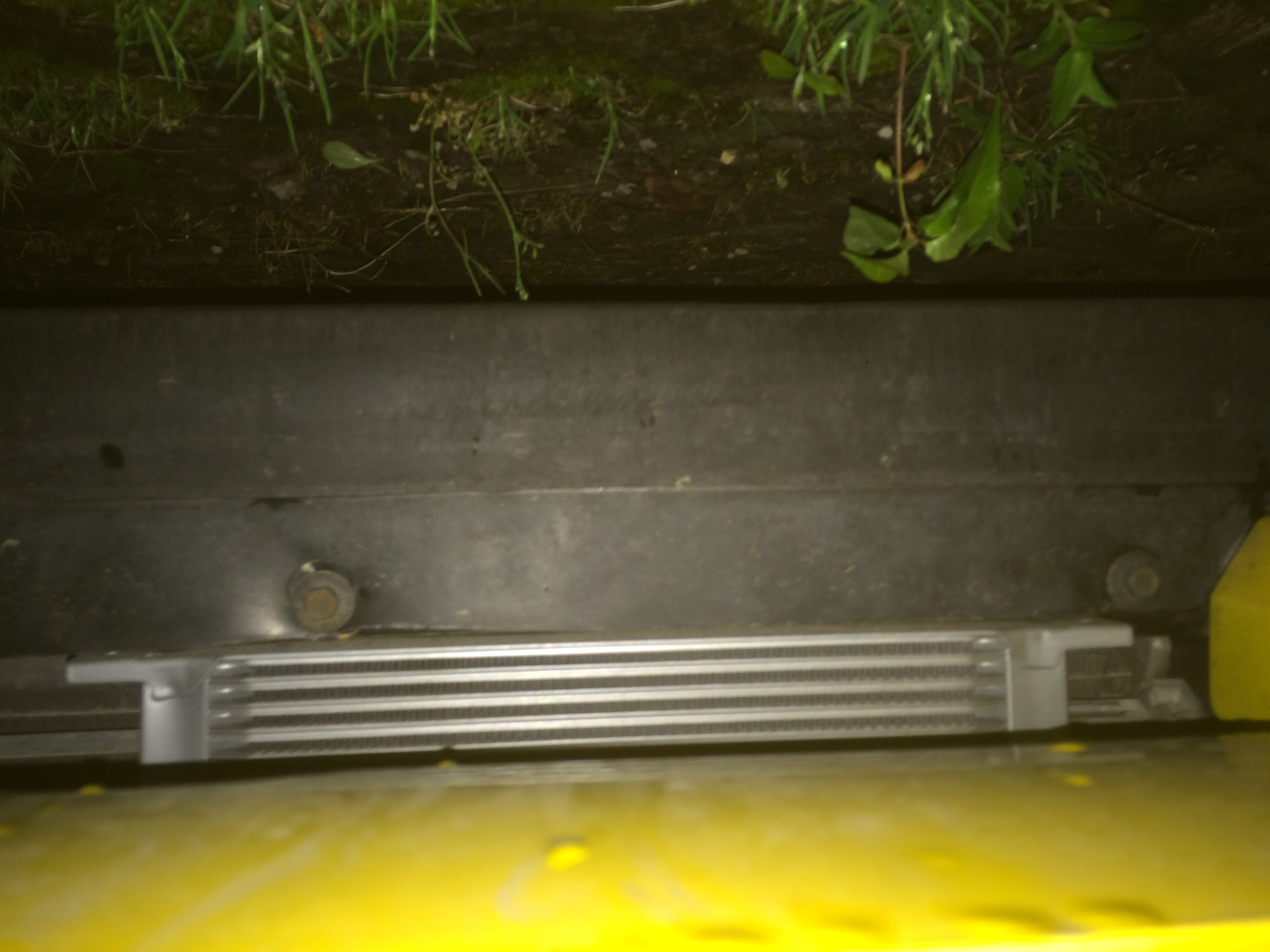

Ölkühler Einbauort
Hi Alex, ich hoffe das klappt mit dem Bild.

Hey ist ja Geil Jungs [smilie=good.gif]
super vielen Dank

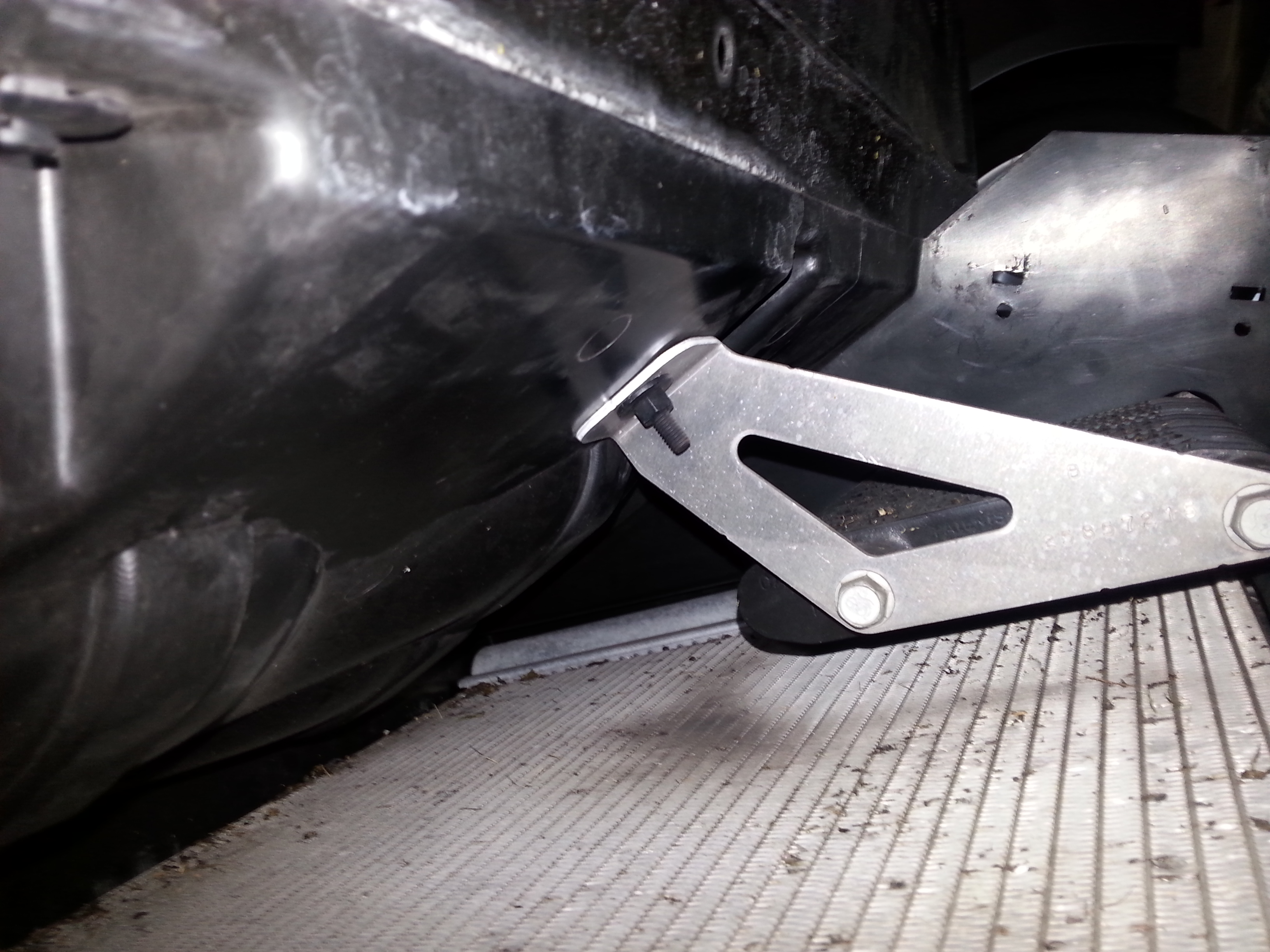

Halter Befestigungspunkt
