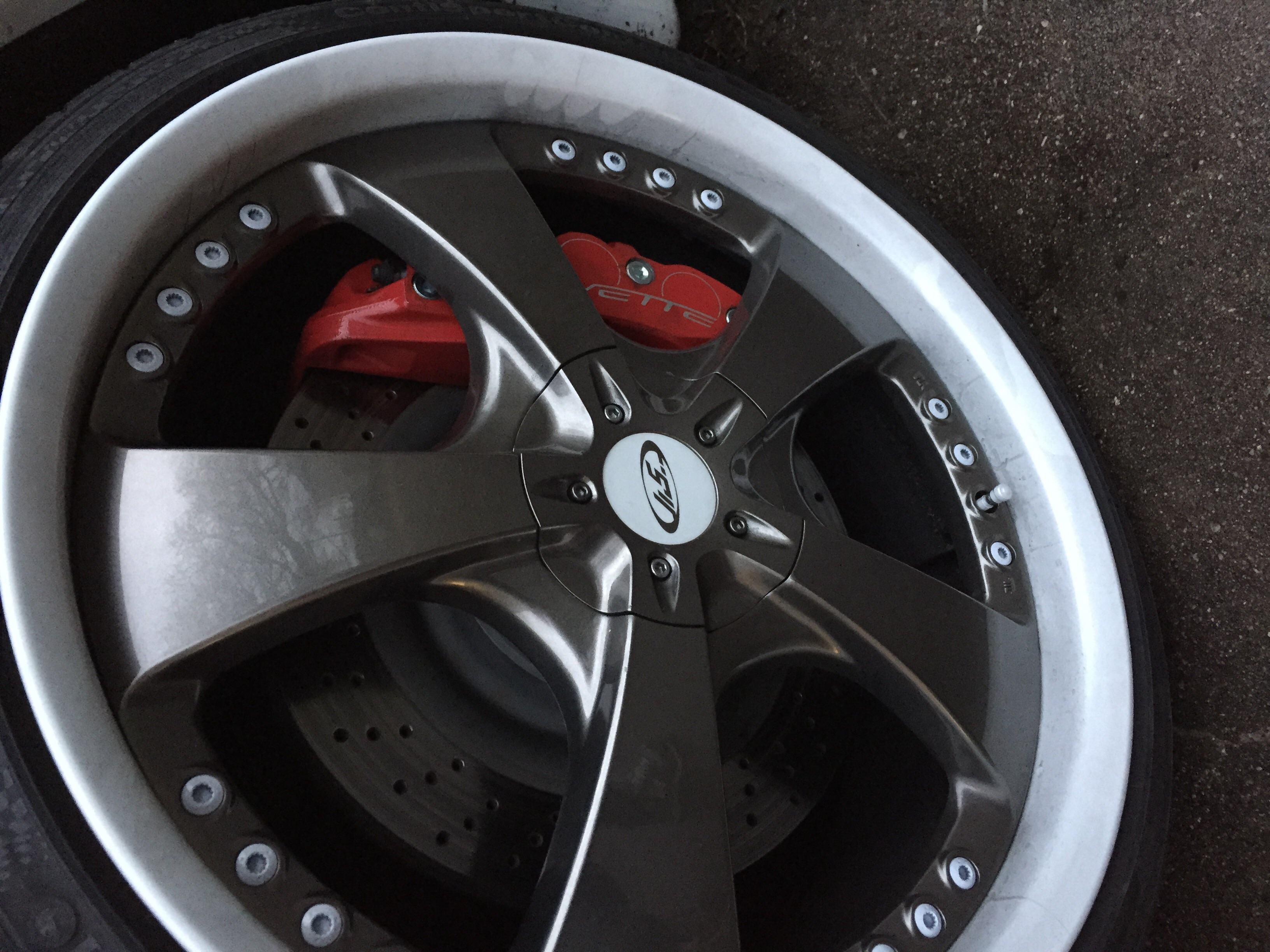

Z06 Bremse erfolgreich verbaut !!!!

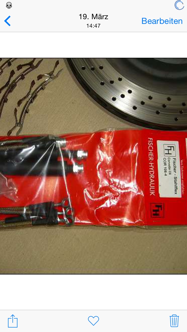

Der fragte ob ich zu den stahlflex Leitungen ne ABE habe ?!?!?
Bekommt man sowas ?!?! Und wenn woher

Re: upgrade auf Z51 oder Z06 Bremse?
Gooa hat geschrieben:.................................
nur mit ABE verbauen!!!
Andi 68 - Beiträge: 3312
Ist das nun die Bremse aus Österreich?
Ich hatte beim S8 mal Stahlflex eingebaut und bei unserer Prüfstelle hat das den Prüfer nicht interessiert, irgendwelche Ersatz Bremsleitungen haben doch auch kein ABE beiliegen? Zählt sowas nicht als Verschleißteil?
Ja ist die aus Österreich....
Ich Frage mich auch ob die abe wirklich wichtig ist
Aber normalerweise sollte bei den Fischer teilen eine beiliegen
