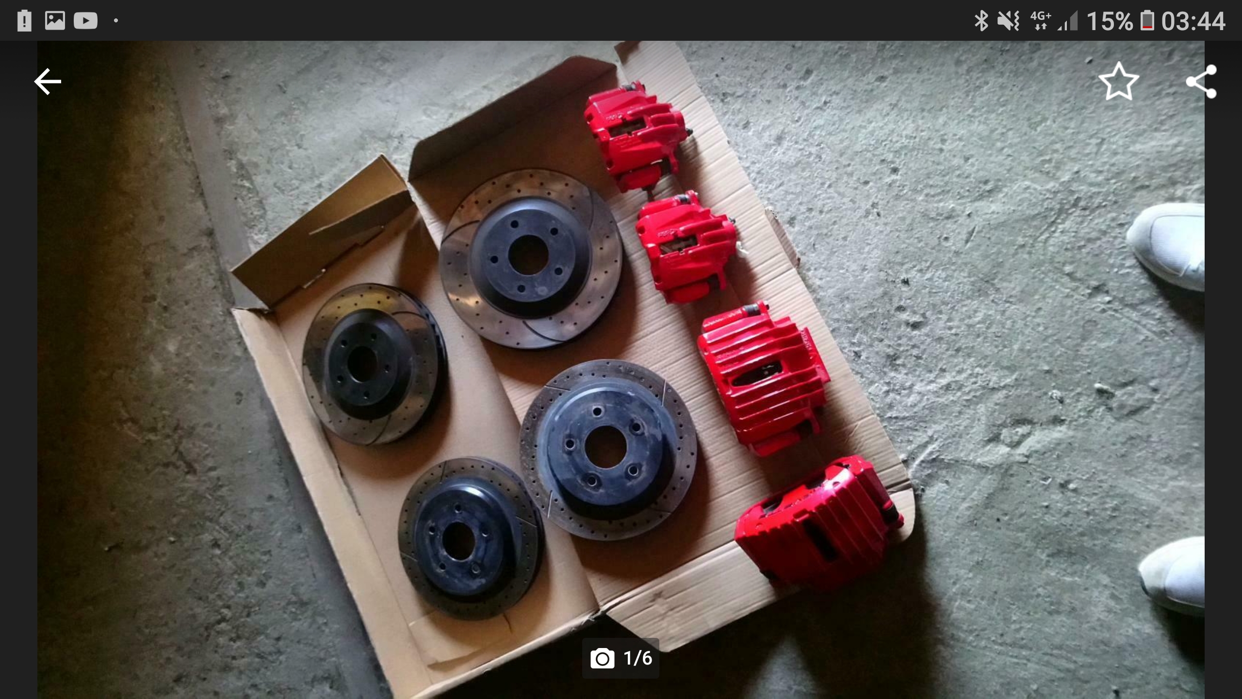

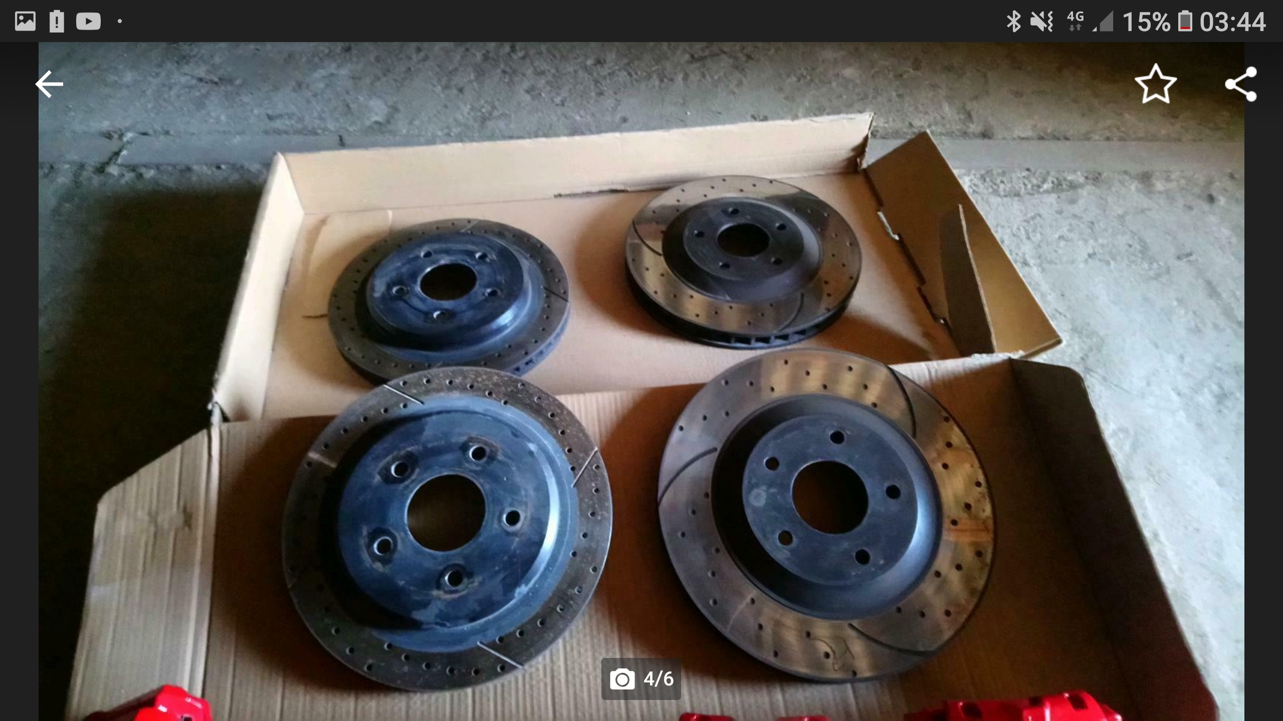

Re: Teile für Upgrade auf Z51 Bremse bzw. Z06 und Callaway
Sättel und glaube auch die Halter hab Ich noch von Molle frisch überholte hier liegen.. Sind die alten vom Michinightrider. die haben kaum was gelaufen
