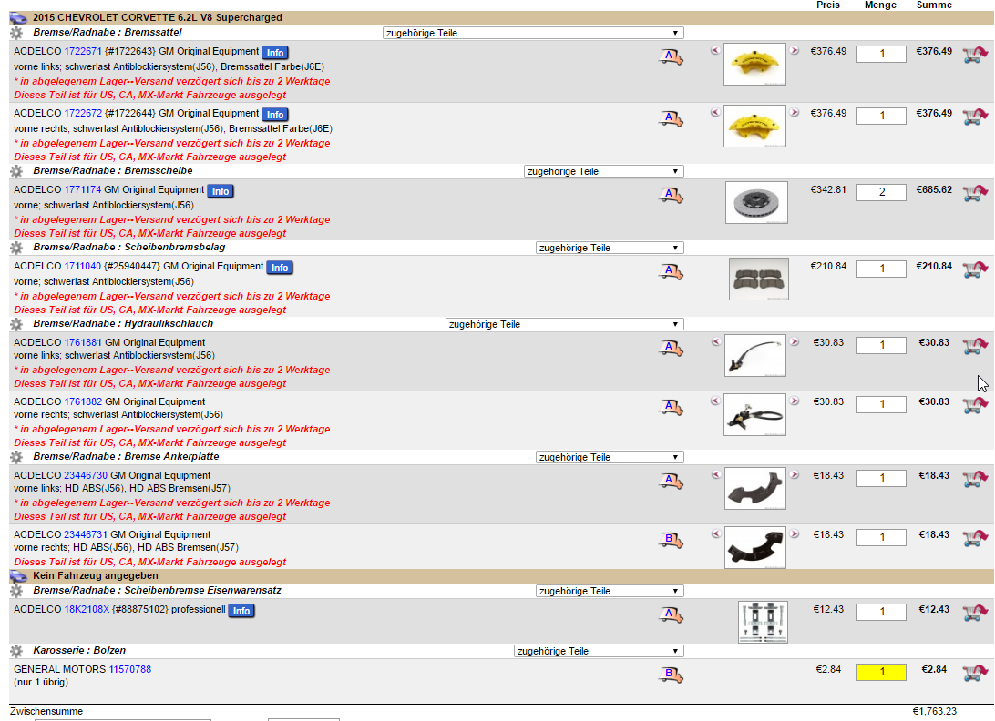

CCRP hat geschrieben:Rechne mit 2500-2600 inkl. Vorne alles neu
Joa. Das habe ich auch grob eingeplant, falls ich mir die Teile aus den USA holen muss:
Inkl. Versand, Zoll und Einfuhrumsatzsteuer läge ich dann etwa bei den von dir genannten Summen.

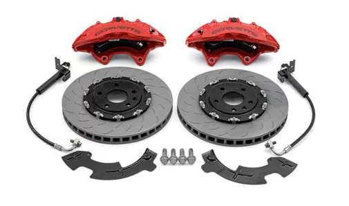

Ich schwankte halt zwischen den Scheiben/Belägen von AP-Racing und der originalen Z06 Stahlbremse. Der Entscheidung für die Z06 Bremse kam letzten Endes auf Basis von simplen physikalischen Überlegungen und dem Preis: Die Scheiben und Beläge von AP-Racing kosten auch 2000 EUR (inkl. aller Nebenkosten, zzgl. Einbau) und für 600 EUR mehr bekommt man die Z06 Bremse, die größer ist und somit zumindest das Potential bietet, mehr Hitze aufnehmen zu können. Denn eigentlich wollen wir ja einfach nur Bewegungsenergie in Hitze umwandeln und da hat die Z06 Bremse glaube ich aufgrund der Größe die bessere Ausgangsposition.
Die Bremse an der C7 Stingray ist einfach unterdimensioniert und daran ändern auch andere Scheiben nichts. Wenn die Z06 Bremse nicht funktionieren sollte, hat man zumindest noch die Chance mit anderen Materialien noch ein funktionierendes Ergebnis zu erhalten. Für ein derartiges Experiment sind mir die Scheiben und Beläge von AP in Verbindung an der C7 Stingary Serienanlage einfach zu teuer.
