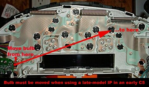

Übrigens , testen der Airbagkontrolleuchte, Wie :
Du musst das Radio samt Konsole ausbauen ( Must du ja sowieso umd das Amaturenbrett ab zu bekommen)
Da sitzt hiner der Zigarettenazünderdose unten auf dem Getriebetunnel das Steuergerät.
In meinem Falle habe ich an dem gelben Stecker nur den Haltebügel gelöst ohne ihn abzuziehen, dann ging die Kontrolllleuchte an.
Dann konnte ich in Ruhe umverdrahten

Ruby,
was genau musste denn Umverdrahtet werden ?
Kannst du dazu ne kleine Anleitung schreiben ?
Ich brauche es zwar nicht, würd mich aber dennoch sehr interessieren !
Re: C5 300 km/h Tacho
Ja mach mal bitte. Ich schreib dann die Komplettanleitung zusammen.
- Beiträge: 1972
Hab nur das gefunden.
Einfach die Lampe umstecken.
