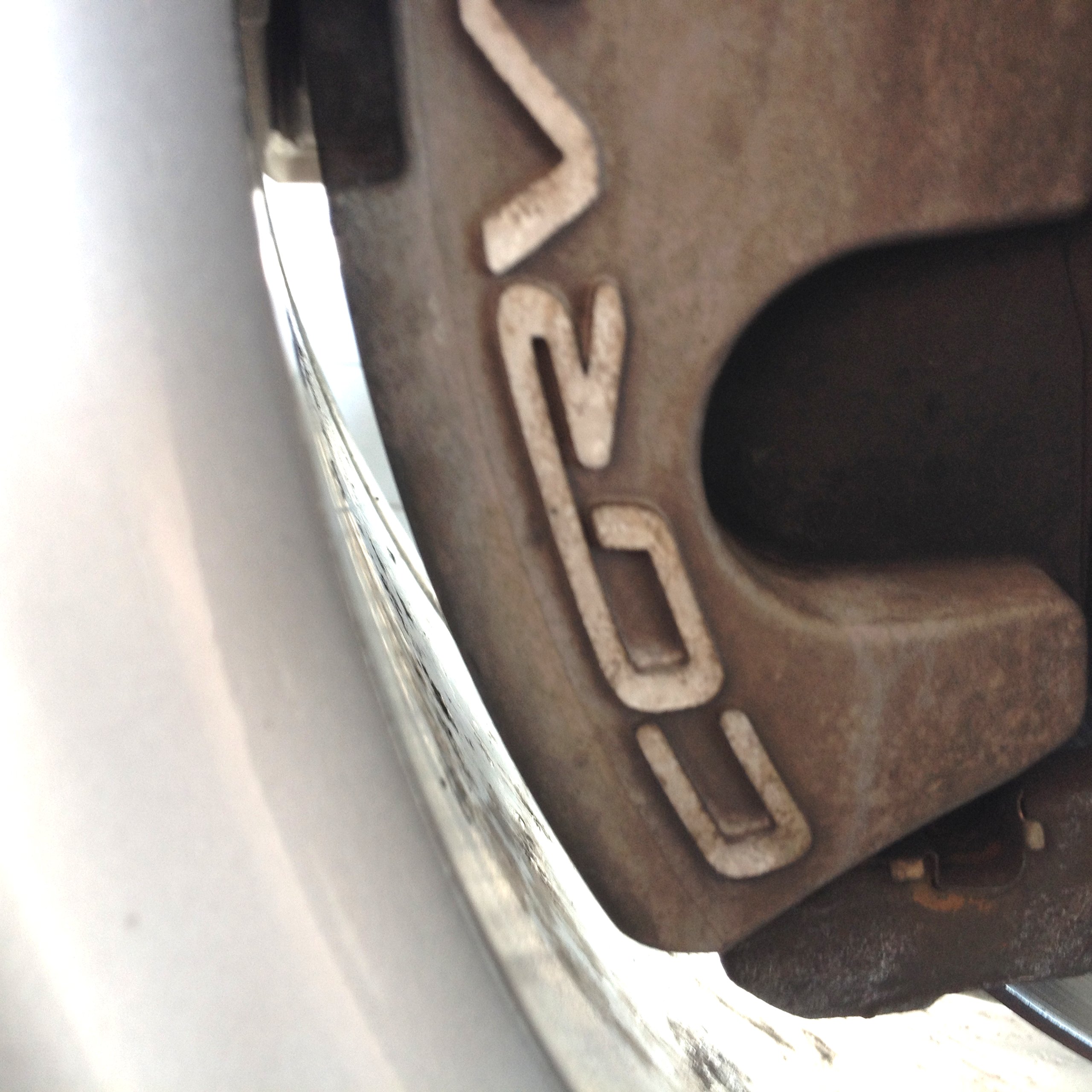

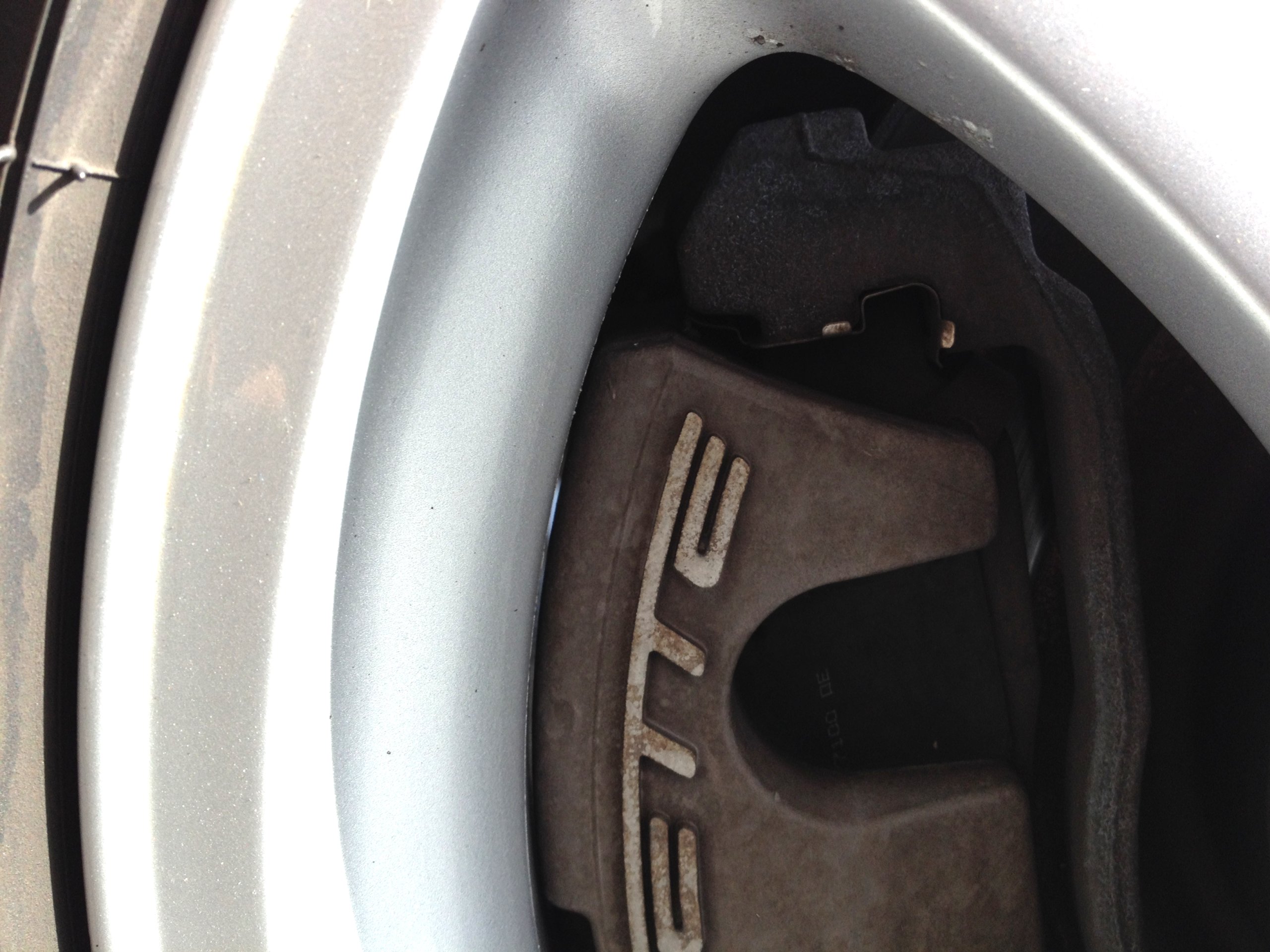

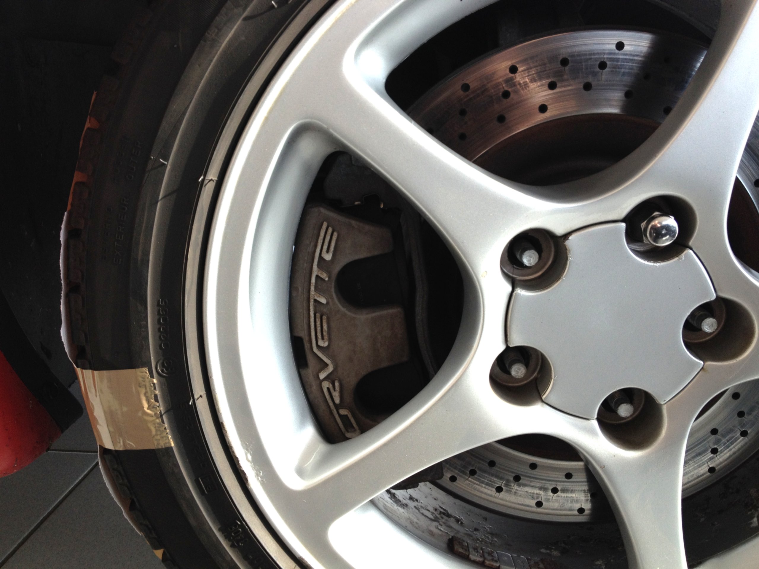

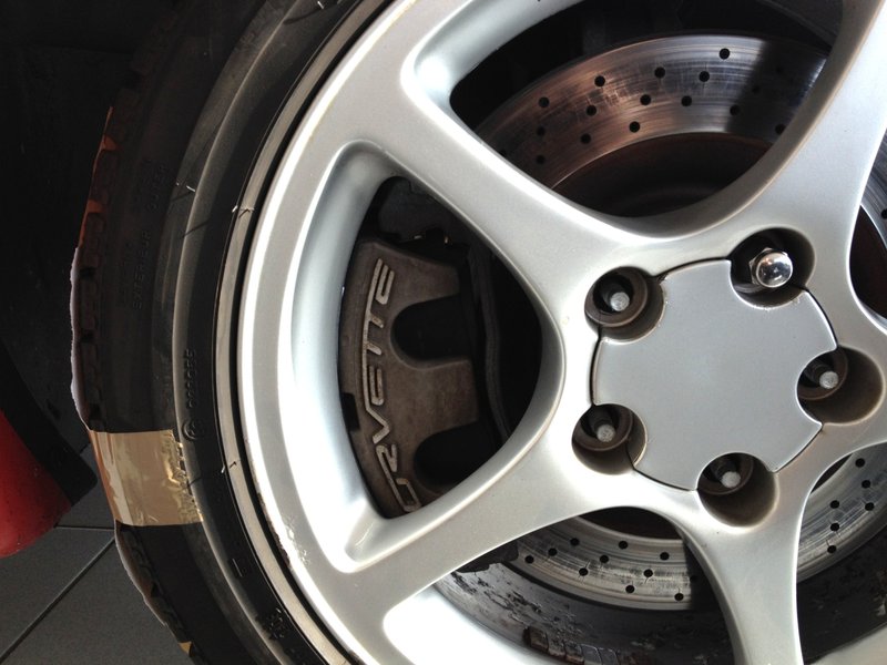

Nabend zusammen,
so wir haben das heute mal ausprobiert.
Ja die C5 Felge passt nicht wirklich , die ist im gegensatz zur C4 Felge innen Konsich gebaut. Die Felge geht zwar über die Bremse,
es ist aber nur 2-3 mm Platz zur Felge , evtl. Wuchtgewichte oder Ausdehnung bei Wärme würde das Rad blockieren.
Es ist also der Durchmesser der Felge am Felgenstern kleiner als am Felgenbett hinten.
Wenn allerdings eine 20mm Spurplatte verbaut ist , dann ist Freigängigkeit der Bremse gegeben.
Hier mal zwei Bilder ohne Spurplatte
und hier mit 20mm Spurplatte
Gruß Marcel
