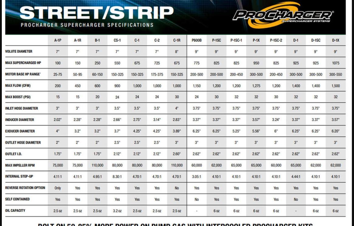

Ich möchte mein D1SC Procharger bei der C6 Z06 auf 100% laufen lassen somit die 900 erreichen. Herstellen sagt 925 Max. Es könnte 0,9 - 1,0 Bar laderdrück sein.
Welche Verdichtung wurde ihr mir Empfehlen ? 10:1
und soll ich wen die Schmiedekolben reinkommen sofort auf 4.130 Aufbohren ? meiner hat erst 39tkm oder bei 4.125 bleiben. Motor kommt sowieso raus.
Ich komme leider mit den Amerikanischen Angaben nicht zurecht wie die dort die Verdichtung angeben und hier nur die 11,5:1 gefunden. Sonst gibt es keinen Anbieter der kleine Verdichtung im Programm hat.
Gruss peter
Gruss peter

Ich meine auch mal gehört zu haben, dass der D1SC nicht mehr als 850-875PS bei der Corvette schafft, dann muss man mit E85 weitermachen.
Bei den Amis geht mehr als bei uns, weil die kurz mal hoch beschleunigen, die Deutsche Autobahn ist ein deutliche Mehrbelastung.
Gruß Philipp
Gruß Philipp

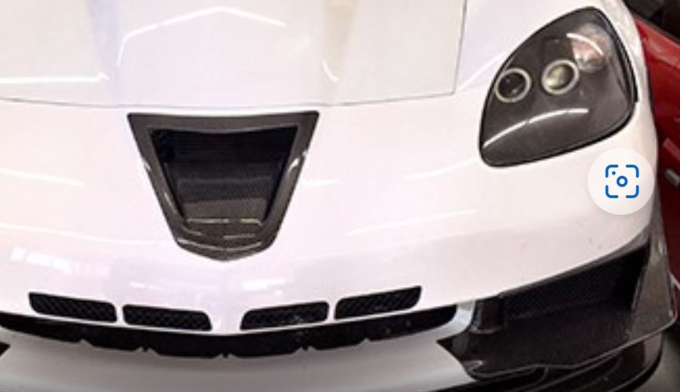

Hast du was an der Kühlung gemacht oder ist alles Serie?
Re: C6 Z06 Welche Verdichtung ist Optimal ?
Rocky00748 hat geschrieben:Hast du was an der Kühlung gemacht oder ist alles Serie?
Ich werde den 3 Reihen wasserkühler verbauen.
Ich habe vergeblich eine schöne Öffnung gesucht um die oben die in der Stoßstange ist zu einbauen aber es gibt nur eine von TIKT und die ist aber für ich nicht schon.
Aber die Lufteinlässe die da drunter sind wurde ich vielleicht dazu machen.
