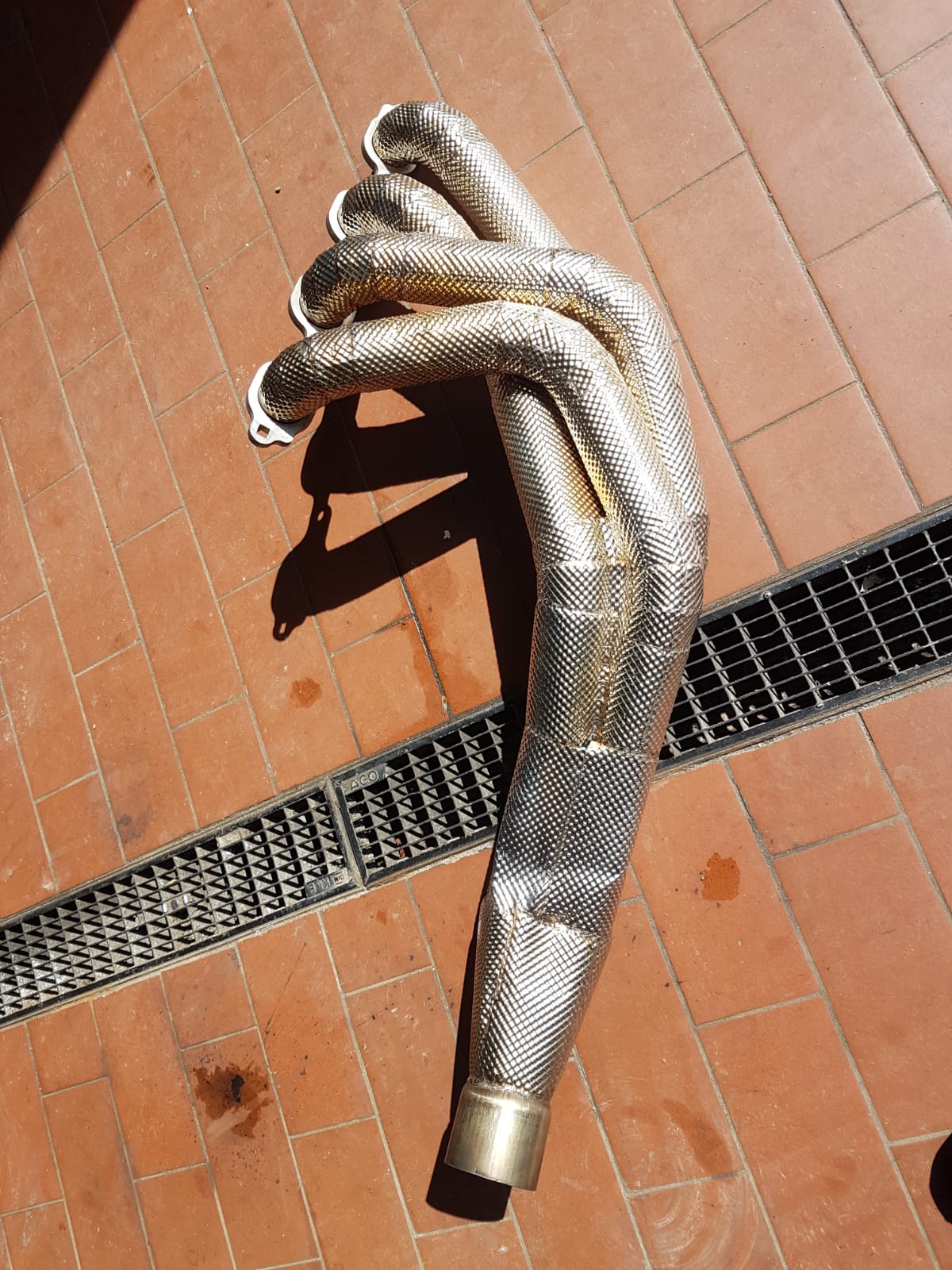

Hallo
Da ich die Wärme im Motorraum verringern wollte habe ich die Z06 Krümmer die ich in meine LS2 einbauen will mit Hitzeschutz umwickelt. Nun lese ich das die erhöhten Abgastemperaturen die Lambdasonden oder den Kat schädigen KÖNNTEN. Allerdings nix konkretes. Gibt es hier Erfahrungswerte?

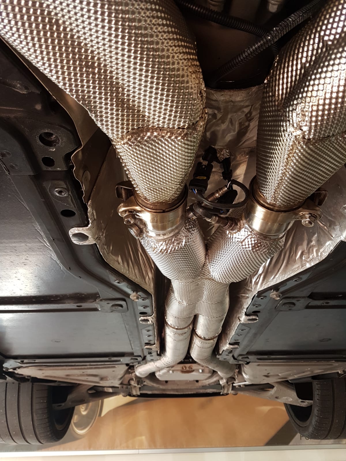

Beitragvon HPE 1000 » 23.07.19, 17:25
Ich kann nur einmal zeigen, wie das bei meinem Wagen aussieht. Erfahrungen, ob da etwas kaputt geht, habe ich allerdings (noch) keine. Nachdem die Hitze ja irgendwo hin muss, nehme ich an, dass irgendwann der Nummernschildhalter wegschmilzt.

Beitragvon fischmanni » 23.07.19, 17:34
Hallo
Sieht cool aus. Ich habe so ein Band genommen. Habe zwar gehört das soll nicht halten, kann ich aber aus eigener Erfahrung so nicht bestätigen. Ist natürlich schwer zu sagen wie viel Wärmeenergie der Krümmer unisoliert an die Umgebung abgibt. Wie lange fährst du denn schon so? Brennst du auch mal richtig einen her oder mehr der Cruiser?

Beitragvon HPE 1000 » 23.07.19, 20:31
Ich bin wohl eher der Cruiser. Hab das umwickeln lassen, weil man in der Ablage der Z06 im Innenraum Spiegeleier hat braten können. Außerdem war im Motorraum das ein oder andere Plastikteil weggeschmolzen. Ist aber auch ein 6,8 ltr.-Stroker-Umbau von Hennessey mit 1.014 PS unter der Haube. 1.000 PS produzieren bei 25 % Wirkungsgrad halt auch für 3.000 PS Abwärme, die dann irgendwo hin muss und wahrscheinlich alles, was im Weg steht, wegglüht. Mehr als cruisen geht auf öffentlichen Straßen mit der Kiste nicht.

Beitragvon fischmanni » 31.07.19, 13:29
Hallo
So erledigt. Habe mich dafür entschieden die Krümmer und die Kats nicht zu umwickeln. Werde mal berichten wir das mit der Hitze im Innenraum so aussieht. [smilie=bye.gif]

Beitragvon fischmanni » 31.07.19, 18:44
Hallo
Na ja, der alte Gußkrümmer war definitiv nicht "kälter". Im Gegenteil, würde sagen das der Z06 Krümmer konstruktionsbedingt etwas weniger Wärme abstrahlt.
Ansonsten: Der Klang ist etwas dumpfer. Ab ca.30000 Touren dreht sie spürbar besser hoch und was die Wärmeabstrahlung zum Innenraum angeht war das Hitzeschutzband ein voller Erfolg.
