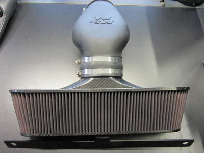

Servus zusammen,
macht ein offener Luftfilter bei einer LS3 Sinn?
Könnte einen gebraucht bekommen für 350 Scheine.
Oder ist das nur was für die Optik.
Chris

Diese Art ist meiner Meinung nach Unsinn, da er die warme Luft aus dem Motor ansaugt ! Der Callaway Honker verbaut mit anderen Komponenten ( Auspuff, Krümmer, Kats ) macht Sinn [smilie=drinks.gif]

Bin da bei Thomas! Das Ganze dann aber am besten mit einer Abstimmung auf dem Prüfstand, sonst läuft man Gefahr dass die Komponenten im Zusammenspiel mit der originalen Abstimmung eher Negativeffekte bringen.
Bei mir war es damals nach Einbau von ESD / LuFi so, dass die Kiste im Teillastbereich sehr schlecht angesprochen hat, sich teilweise verschluckte und schlichtweg nicht die volle Leistung gebracht hat. Nach Abstimmung auf dem Prüfstand dann wieder alles Top!

Für den Preis was gescheites bezweifle ich aber,das KN Teil kostet drüben schon ca.450.-$ was ist an dem eigentlich anders wie an den SLP Blackwing,Corsa,Haltech usw.was doch hier von den Tuner regelmäßig verbaut wird.Warme Luft ziehen die alle bis auf Honker und Vararam Snakecharmer,und das die beiden letzten den meisten Einbauspaß machen,weis ich auch.

Der Preis passt schon und das Ding habe ich bei mir auch verbaut bringt auf jeden Fall was an Leistung mit und ohne Abstimmung bitte keine wunder erwarten und es ist klar wenn man stop und go fährt oder in der Stadt herumfährt das der Motor warme Luft zieht.
Habe bei mir beim M3 einen Carbon Airbox verbaut wenn ich damit mal bei 30 grad Außentemperatur ins Stau fahre fühlt sich es an als ob das Fahrzeug 150ps weniger hat.

Das Teil bringt 10 ps, Allerdings nur wenn du sie drauf abstimmen lässt. Dann erwarten dich in Summe circa 25 ps an Mehrleistung. Hängt dann auch etwas besser am Gas, Ansprechverhalten wird also giftiger. Ohne Abstimmung würde ich das Teil allerdings auch nicht fahren.

Mein ursprünglicher Plan war es den Luftfilter irgendwann in Kombi mit dem Tikt Lufteinlass zu fahren.
Dann hätte ich eine individuelle Front und der Lufteinlass wäre nicht nur Show sondern hätte auch einen Zweck.
Was meint ihr dazu?
Die + Leistung ist eigentlich nur ein Zuckerl.
Würde das zusammen funktionieren?

also wir haben diesen Einlass eigentlich nur für die ZR1 gemacht, weil die besonders gerne frische Luft mag.
Ob es tatsächlich etwas bringt weiß ich nicht wirklich?
Bei der ZR1 zumindest mal kühlst mögliche Ansaugluft, das wird auch beim Sauger nicht anders sein?
Es muss aber dann auf jeden Fall ein Deckel oben über den LF gemacht werden weil der sich doch sonst wieder die warme Ansaugluft vom Motor holt (zu mindest Teilweise).
Somit disqualifiziere ich mich als Ansprechpartner, das unser Einlass funktioniert (also das da Luft rein geht) ist so, ob das jedermann´s Sache ist muss jeder selbst wissen.
Ansonsten würde ich den Callaway Honker nehmen, der bringt zumindest bei hohen Geschwindigkeit was und man sieht es nicht sofort.

Kalte Luft hat immer ne höhere Dichte als Warme und ist daher immer besser, egal ob Sauger oder nicht.
Bei Aufladung fällts halt mehr auf weil die Luft eh noch erhitzt wird und irgendwann zusätzlich die IAT vs. Zündzeitpunkt Problematik hinzukommt.
Beste Methode ist immer nich die vom Vararam, die Luft von vorne außerhalb des Motorraums zu saugen.
