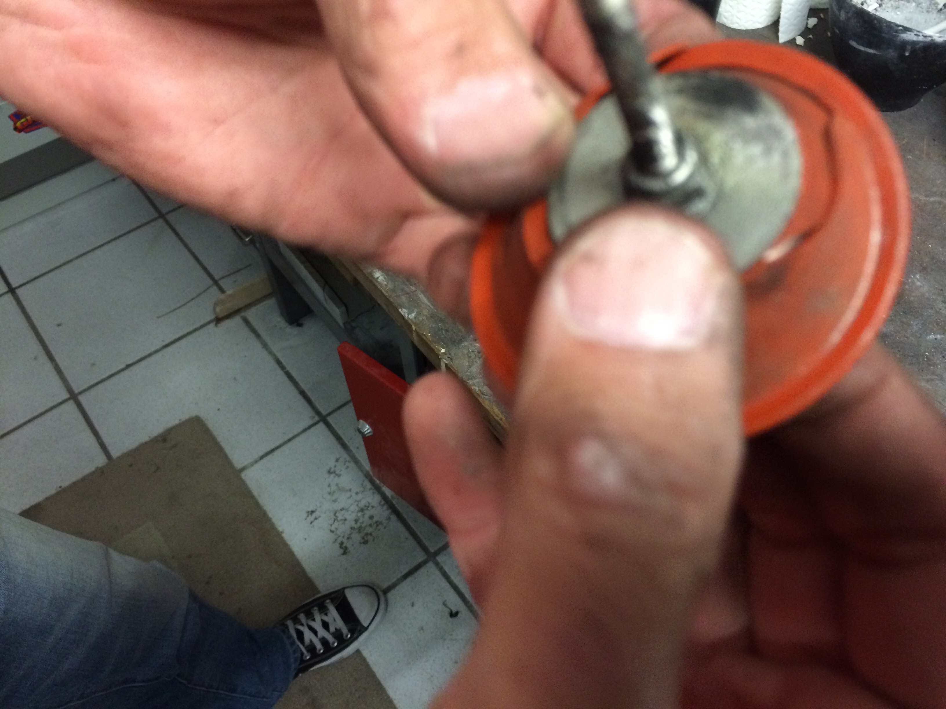

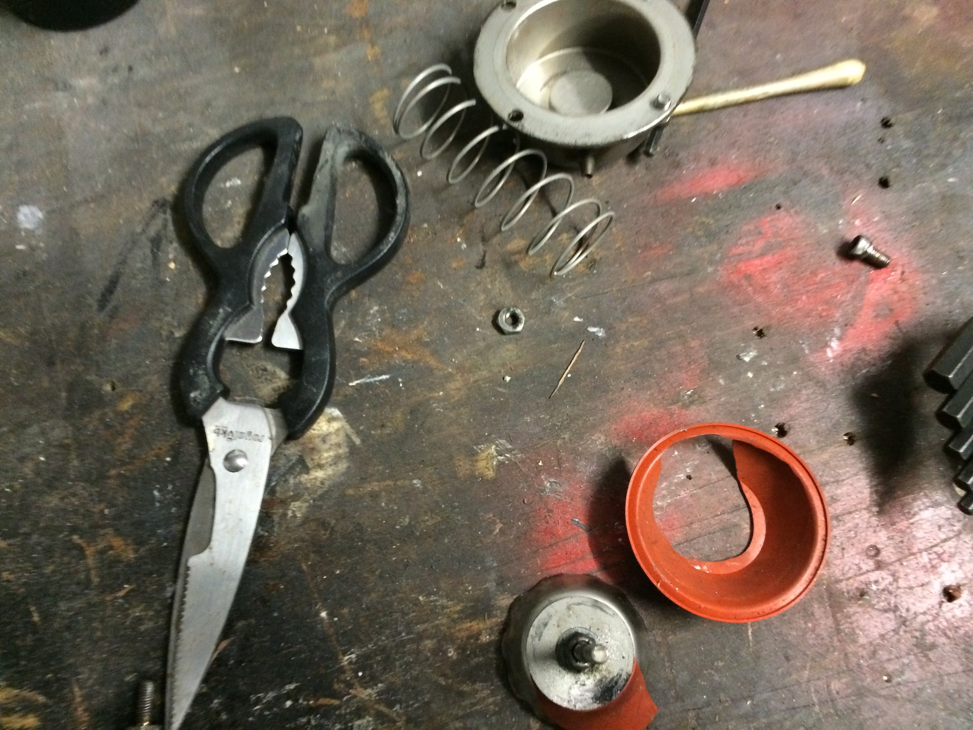

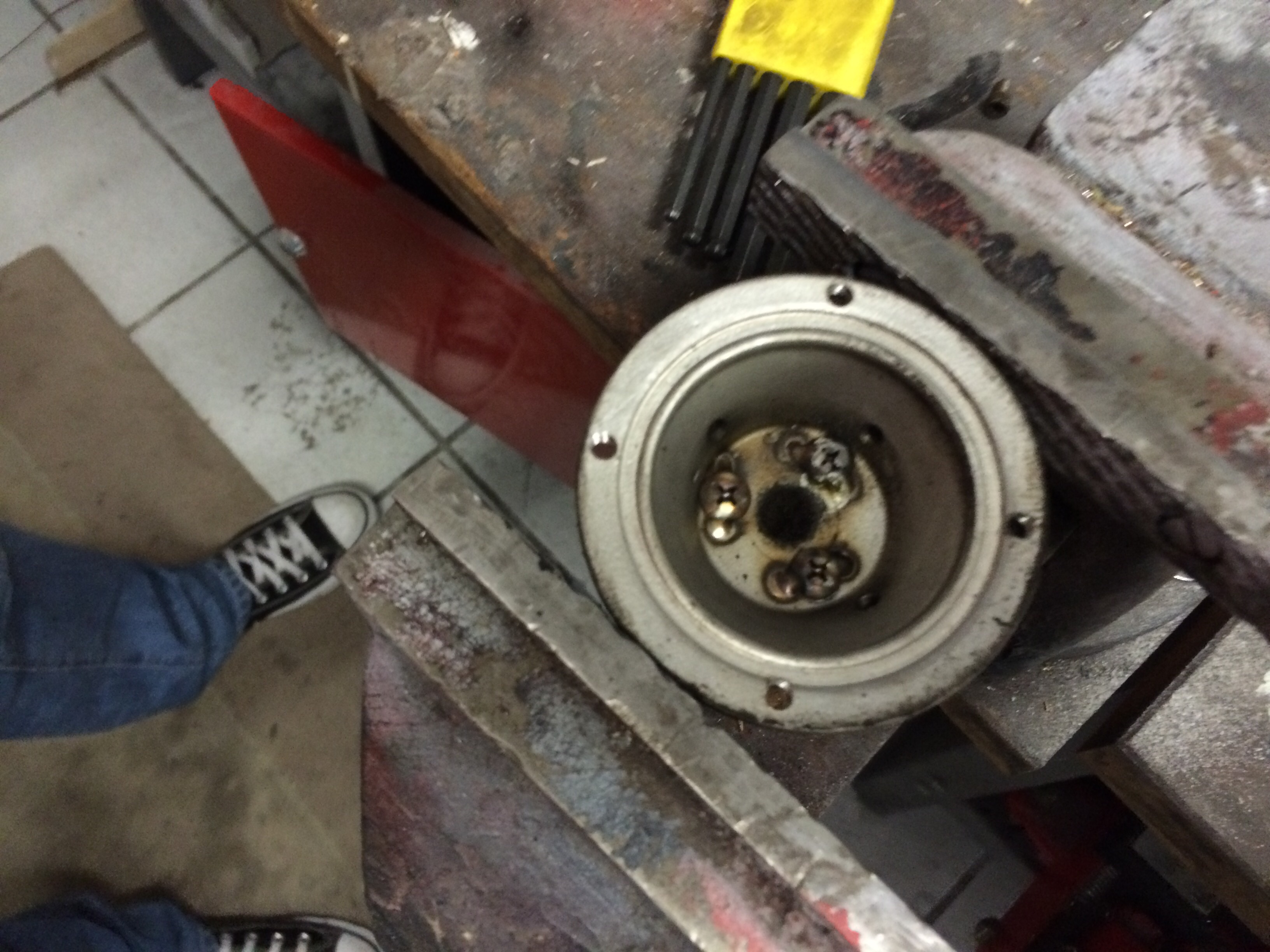

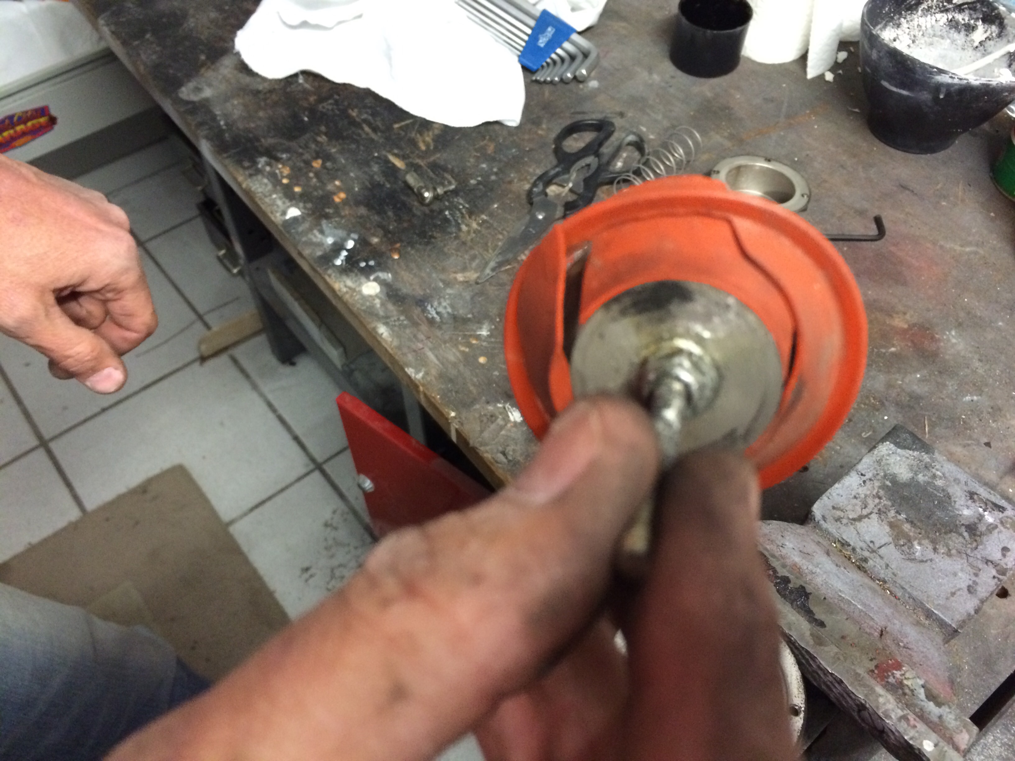

Hallo liebe Gemeinde , früher oder später denke ich passiert folgendes , das in der unterdruckdose der B&B Fusion die Membrane (Gummi ) kaputt geht , gestern hat mein Freund larassa. Mir eine neu unterdruckdose am auspuff gemacht , vielen Dank nochmal Thomas
hier eins Bild von der unterdruckdose

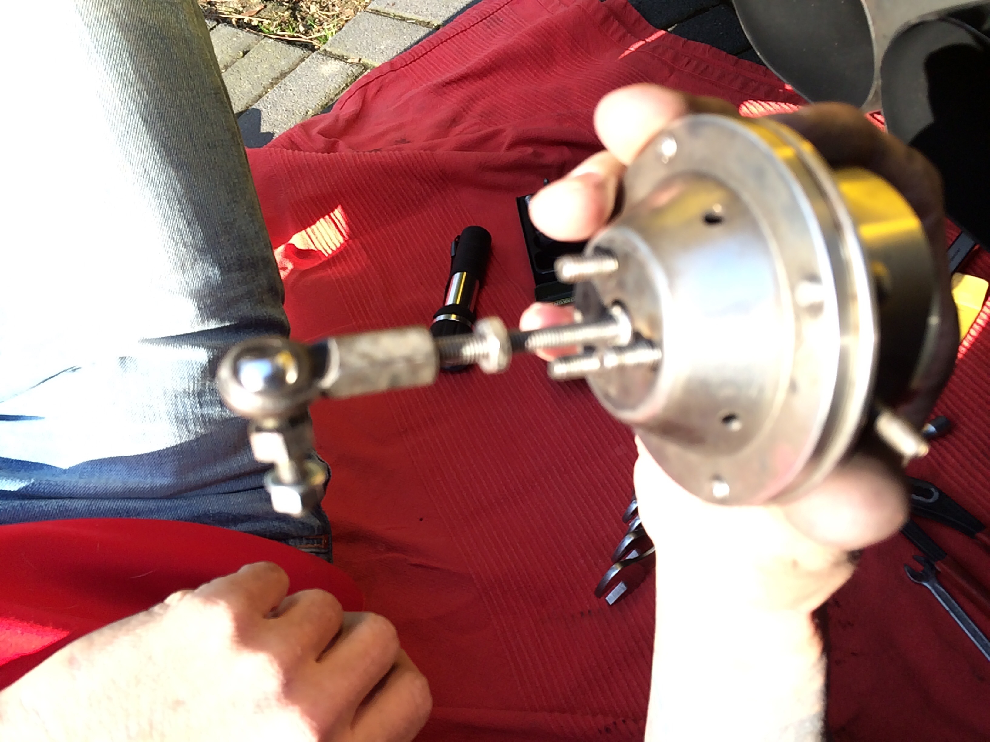

Re: B&B Fusion unterdruckdose defekt .....
Doch Marco
Die nimm ich für die andere Seite , die orginale gm Dose. Kann man nicht öffnen , die Qualität der Membrane muss aber um Welten besser sein , Thomas hatte von seiner Fusion noch die orginale
und hat seine Auch durch Orginal gm Dose getauscht
