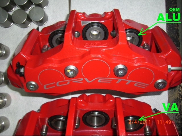

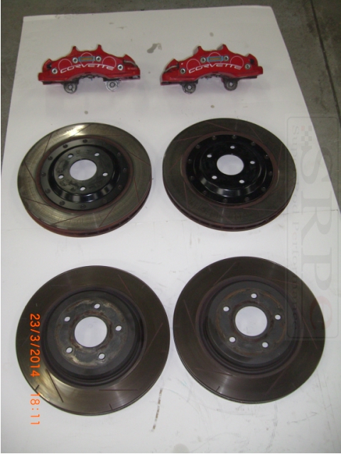

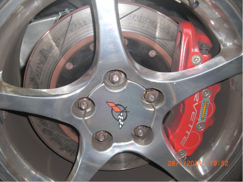

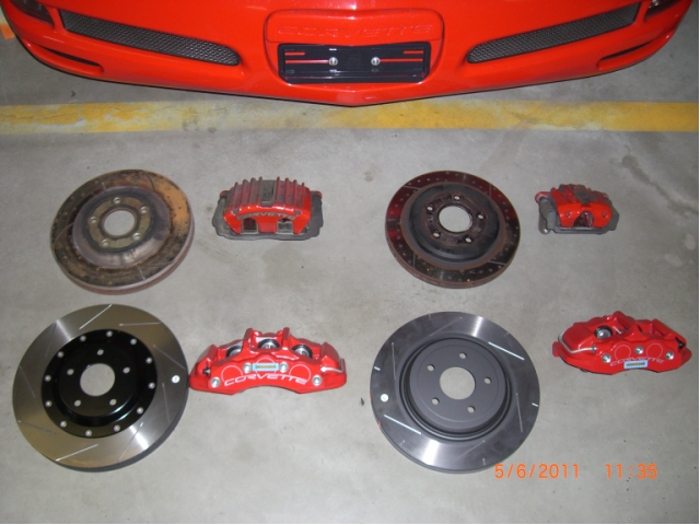

Beitragvon Raptor05 » 25.02.15, 08:02
Hier ein Paar Bilder meiner baldigen neuen "Zängali"
Jetzt schon einen Riesen Dank an Old-Rod- Matze der äusserst freundlich und hilfsbereit ist !
PS: die Bilder sind von Matze. [smilie=good.gif]
