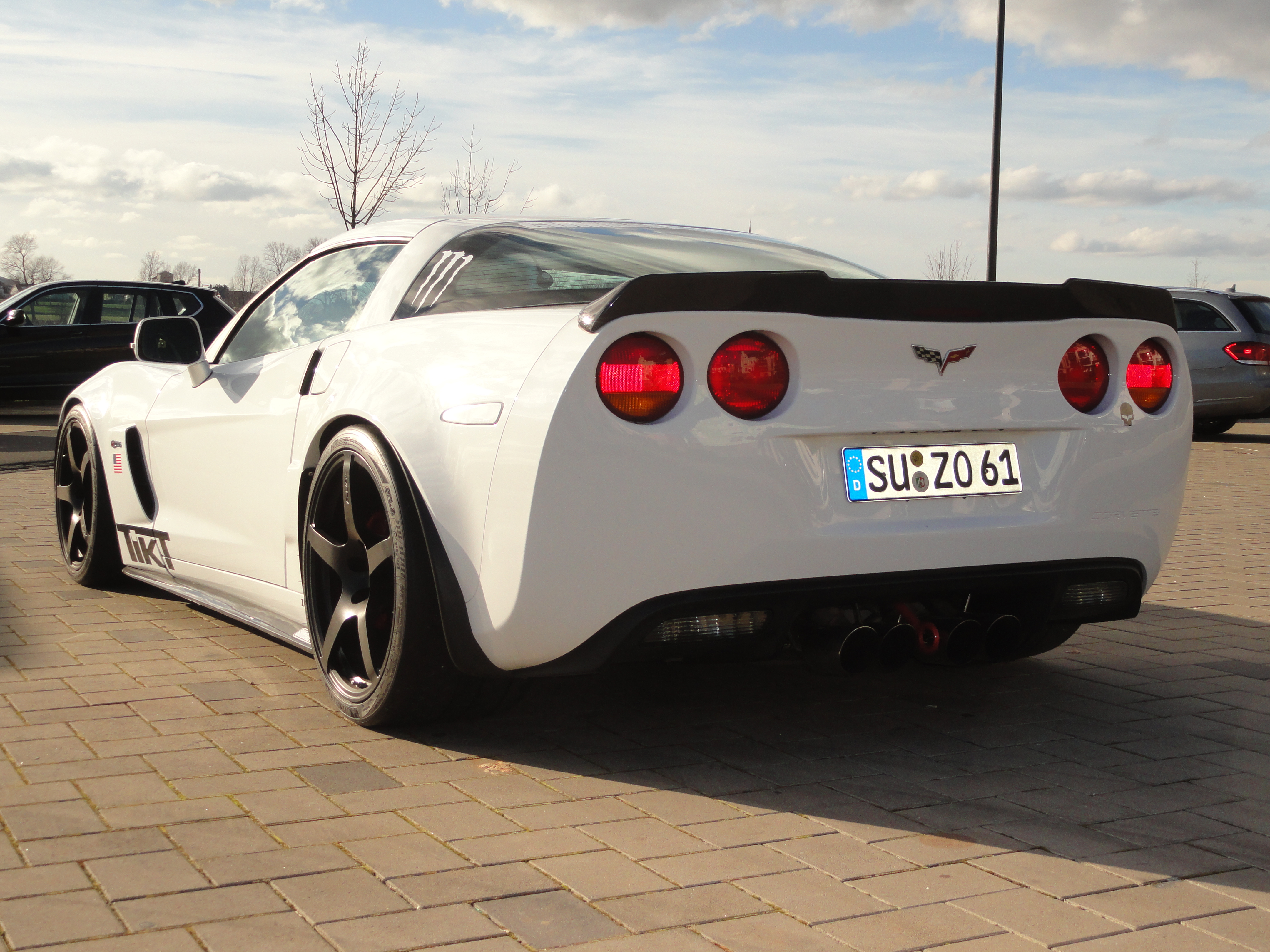

So ab hier geht´s mit weiteren Infos und Bildern weiter.
Hier mal ein paar Bilder von der Reihenfolge, wie aus einem Rohling ein fertiges Schmiederad wird.
Hier zu sehen die Rohlinge, wir lagern sie im Freien, weil das geschmiedete Material durch die Witterung am besten altert.
Das heißt durch unterschiedliche Temperaturen, Sonne, Wind, Regen, Schnee usw. stirbt das Alu perfekt ab.
Beim bearbeiten sieht man ähnlich einer Baumrinde von außen nach innen wie sich die Struktur verändert.
Moderne Maschinen können diesen Prozess auch künstlich erzeugen, das nennt man dann "warm auslagern"
Unsere Rohling sind auch schon warm ausgelagert, bekommen dann aber bei uns unfreiwillig noch eine weitere Behandlung.
Unfreiwillig deshalb, weil wir im Moment so viel bezahlte Arbeit haben und zu wenig Maschinen, um größere Stückzahlen an Schmiederäder zu fertigen.
Dieses im freien lagern der Rohlinge ist auch bei den ganzen Hot Rod Sendungen im TV zu sehen [smilie=derisive.gif]

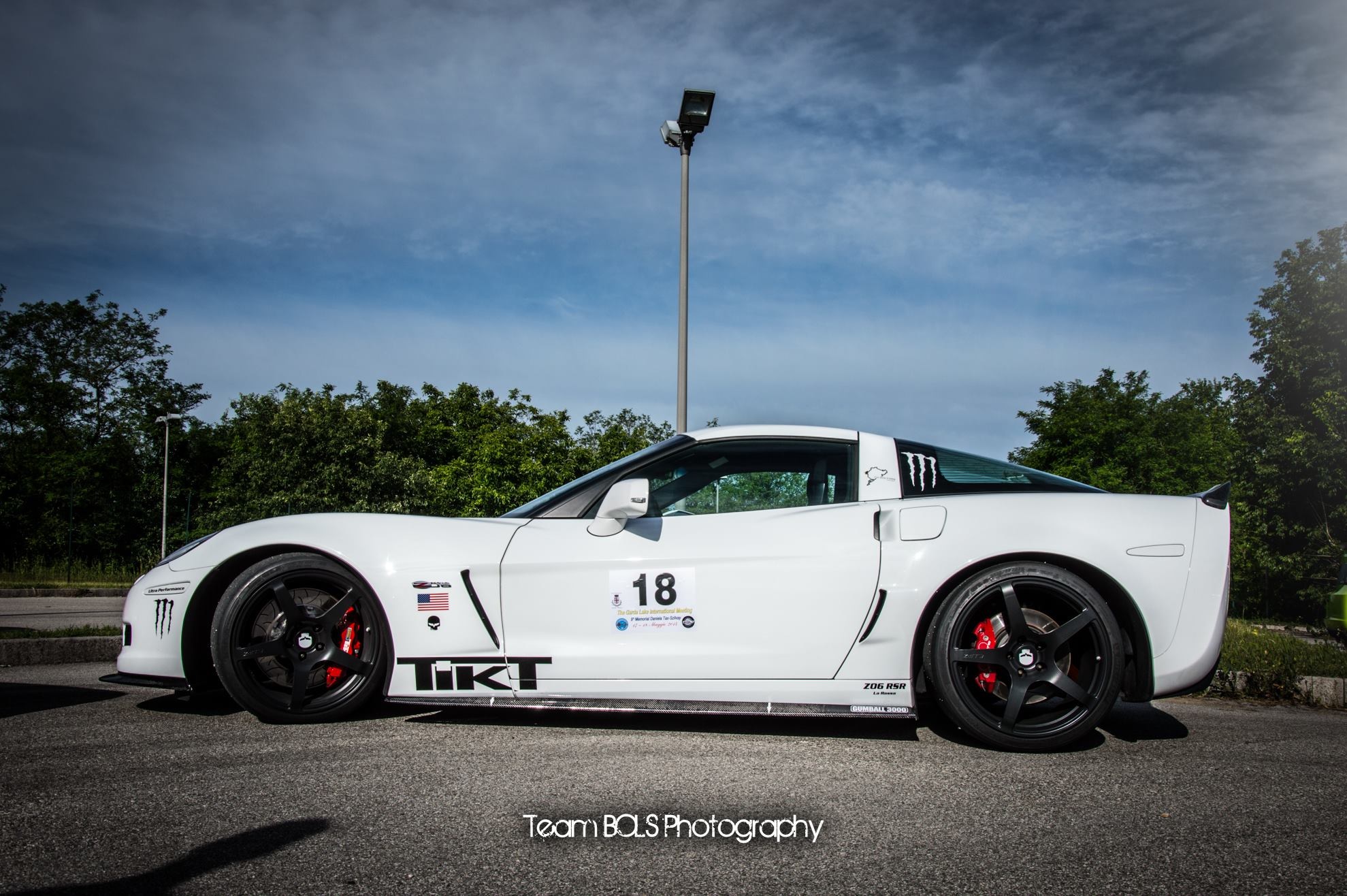

Wir haben nach heutigem Stand, zwei Designs.
Einmal das 5 doppel Speichen Rad RR-1 welches oben auf den Fotos zu sehen ist und das ehemalige Zerra Design, welches ich wohl in ZZ-1 umtaufen werde.
Hier mal ein paar Fotos von den ZZ-1 Rädern, diese erscheinen im ersten Moment weit weniger hübsch als die RR-1 Räder,
aber ich bin fest davon überzeugt, das es sehr davon abhängt wie man die Räder präsentiert, hier war Zerra leider nicht sonderlich kreativ,
allerdings müssen wir das erst mal besser machen.
Das ZZ-1 Rad ist etwas schwerer, weil man bei 5 Speichen stärkere/dickere Speichen brauch als bei doppelt so vielen dünnen Speichen.
Wir reden hier aber von lediglich 1,5kg pro Rad, welche damit immer noch leichter sind, als die eh schon sehr leichten GM Räder.
Der Vorteil wird im Preis liegen und ich finde das Rad hat was Maskulines, außerdem ist es extrem Pflegeleicht und führ prima die Wärme der Bremse ab [smilie=good.gif]
