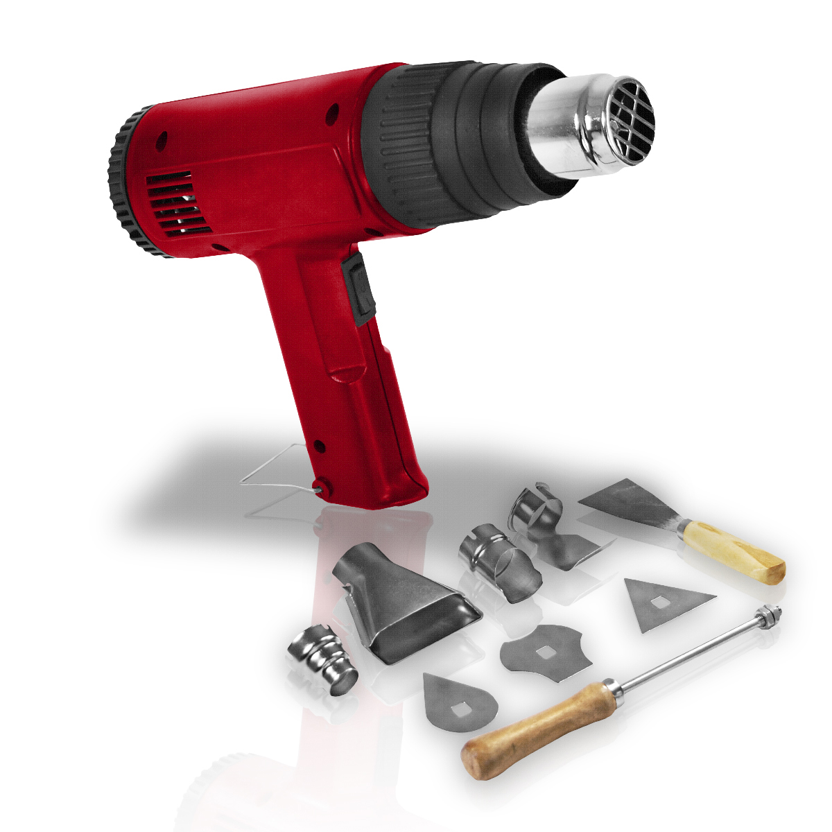

Heissluftfön und viel Geduld ,mehr braucht es nicht.

Mit Fön auf Scheibe, da muss man auch Vorsicht walten lassen. Auf keinen Fall darf die Scheibe punktuell zu stark erwärmt werden, könnte sonst reissen. Ich würde das Auto in die Sonne stellen, da wird die Scheibe gleichmässig erwärmt, und dann mit einem Lösungsmittel arbeiten,
